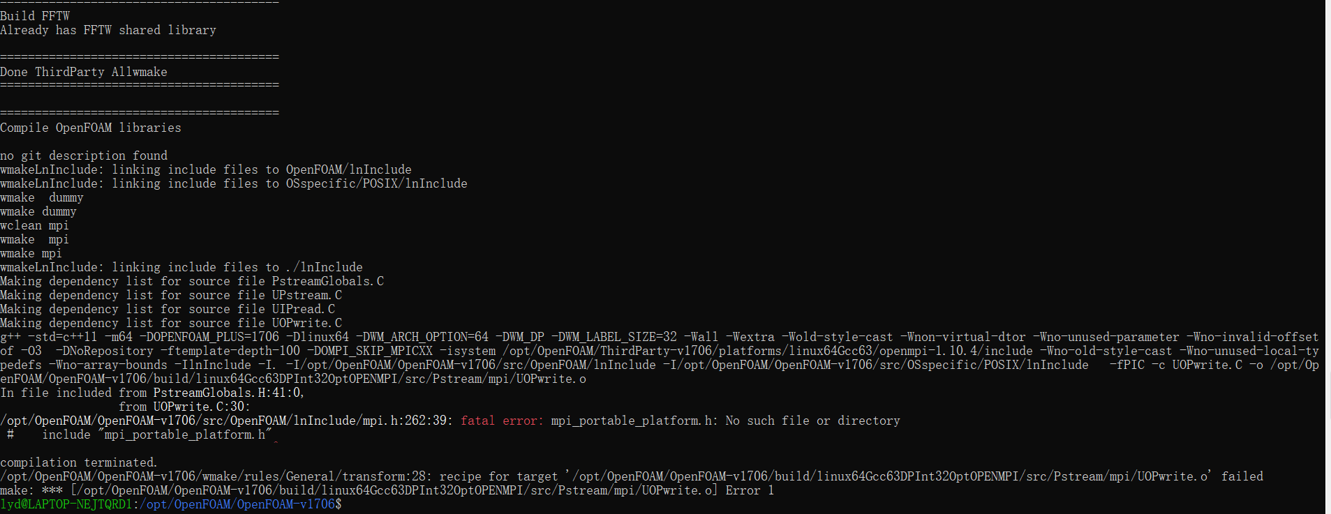

    @maoyanjun_dut ,您好,我想问下,您的OPENFOAM-v1706最后是怎么编译成功的,我现在在UBUNTU18.04上编译的时候,总是出现6a15fbd6-bb8d-4190-b2cf-b79d66e89092-image.png
    这个问题,是需要改原先安装包的文件配置吗?谢谢您,麻烦您了

    #21
    @LYD 你是不是用的g++ -7,我发现用这个不行,g++-5和gcc-5可以
