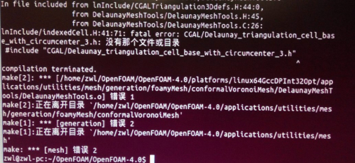

    0_1500297887017_编译_副本.jpg ,离线编译时报错,高手指点下,谢谢。

    应该和CGAL库有关,可以检查一下CGAL库是否安装并被编译系统识别。

    @队长别开枪 我查看了下,CGAL没什么问题。编译完,先不管错误去运行了下,openFoam计算没问题,但是当看计算结果时,paraFoam命令失败,并提示去openFoam后处理中的PVrander下单独编译,按照指示运行后,一切就运行正常。但是重新编译openfoam还是会出现同样错误,但感觉这个错误又没什么影响,算了两个算例,计算结果正常。这是不是就可以了?

    @zwl 如果不用paraView做后处理的话应该无所谓了:happy:

    @队长别开枪 就是单独编译后,paraview也正常了。不提示有错是不是就算可以了?
