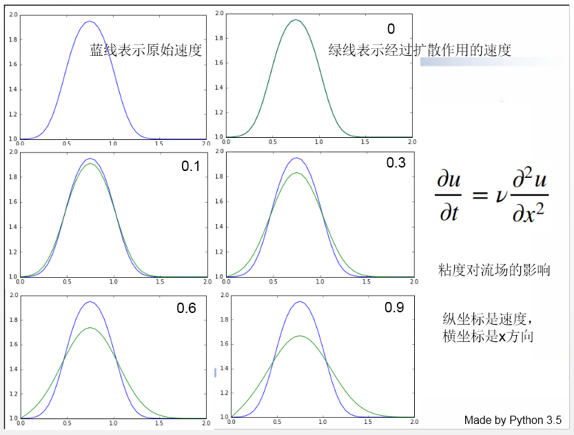

    你看这个图:
    扩散项的作用就是让流场变得更均匀。
    粘度大的话,那些细小的流场结构就被抹平了啊。
    .J.. 1 条回复 最后回复

    @浪迹天大 好图!!!
