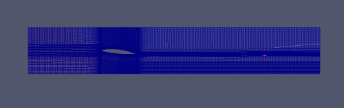

    最近做pEqn.H中的演算,输出了HbyA,phiHbyA和fvc::div(phiHbyA),通过手动计算进行验证
    首先测试了一个简单的331的立方体模型,由HbyA计算phiHbyA,再进行求和并除以体积求div,计算结果和输出的结果一致,没问题。
    换了个模型,吊诡的事情出现了,由HbyA计算phiHbyA没问题,但是由phiHbyA进行求和算div居然是错的?!我很奇怪难道连加法也能算错?
    以下是我的一个结果,测试的cell编号是47794:
    手动计算的div:-6.3169e-3
    输出的div:1.90343e-6
    且不说正负号,cell体积的量级就是10^-8,手动求和phiHbyA的量级是10^-10,check了一下代码,也没有其它干扰了,实在想不通内部是怎么算的

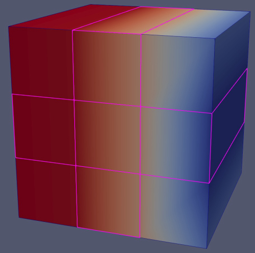

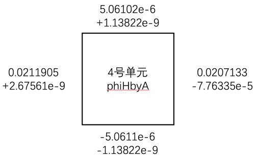

    @李东岳 前辈好,是这样,我打算测试压力泊松方程源项对计算结果的影响
    fvc::div(phiHbyA) - fvm::laplacian(rAUf, p_rgh)
    以上是压力方程,我想看看**源项fvc::div(phiHbyA)**的计算结果和我自己手动计算的是否一样
    所以下一步我需要求phiHbyA,我看了fvc::surfaceIntegrate的源码,fvc::div(phiHbyA)的计算就是将一个cell中不同face的通量phiHbyA相加,之后除以体积mesh.V()
    关于phiHbyA的计算,查看代码如下,
    surfaceScalarField phiHbyA
        "phiHbyA",
        fvc::flux(HbyA)
      + fvc::interpolate(rho*rAU)*fvc::ddtCorr(U, phi)
    有两个部分组成,一个是通过volVectorField类型的HbyA中心插值到face上再与面矢量做点积,第二个修正项是通过上一时间步对本时间的修正,具体算法代码中有
    目前采用的都是2D的算例,一个cell有4个neighbour,具体细节如下:
    对于简单算例,几何模型如下,是一个3 * 3 * 1的一个立方体,选择4号单元进行验证,具体数据如图
    由HbyA手动计算得得phiHbyA与输出的结果一致,再由phiHbyA计算fvc::div(phiHbyA)也没问题;
    对于网格量比较大的复杂问题
    由HbyA手动计算得得phiHbyA与输出的结果一致但是,由phiHbyA求和除以mesh.V()所得的结果,与输出的fvc::div(phiHbyA)相差了好几个量级!也就是之前列出来的结果了。
    求前辈指教,我现在不懂为啥这个求和还能求错了?或者是求这个fvc::div(phiHbyA)时根本用的就不是phiHbyA求和来的?

    @李东岳 前辈 您说的这个算例我没异议,这个就和我的那个简单例子一样的,我目前已经掌握HbyA到fvc::div(phiHbyA)的计算方法。
    但是,问题来了,我用相同的计算方法去计算我的第二个例子的某个cell,发现求和的时候出现了错误。
    即,我手动计算的fvc::div(phiHbyA)为:-6.3169e-3
    但是输出的结果却是1.90343e-6
    如果只看phiHbyA求和,其结果是10^-10量级,cell的体积是10^-7量级,两个相除就是10^-3次方量级了;
    输出的fvc::div(phiHbyA)的结果居然是10^-6量级,这可是除完体积之后的值,也就是说之前的phiHbyA的求和量级是10^-13量级
    前辈,这就是我想表达的意思,为什么从phiHbyA就算不到fvc::div(phiHbyA)了??

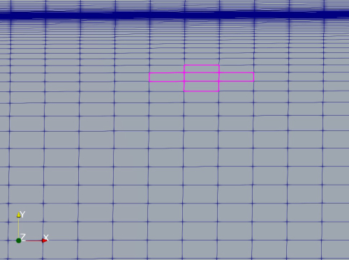

    @李东岳 前辈 具体的计算过程如下,这里只说有错误的第二个算例(cell_47794)
    需要进行计算的场输出为:
    HbyAVol = HbyA;
    phiHbyASuf = phiHbyA;
    sourcePoissionU = fvc::div(phiHbyA);
    根据输出的phiHbyA,4个面的值如下:
    E:0.000125002
    W:0.000124669
    N:-1.94136e-05
    S:-1.908e-05
    F 和 B 为empty,0
    加和:E - W + N - S = 6e-10
    mesh.V() = 9.49835e-8
    fvc:div(phiHbyA) = (E - W + N - S) / mesh.V() = -0.0063169
    但是,输出的fvc::div(phiHbyA) = 1.90343e-6
    长风破浪会有时,直挂云帆济沧海
    E:0.000125002
    W:0.000124669
    N:-1.94136e-05
    S:-1.908e-05
    这个找的正确么

  • yhdthuY 离线
    yhdthuY 离线
    yhdthu 大神
    @李东岳 前辈,这个百分百没问题,我是用paraview一个一个面点出来看的
    长风破浪会有时,直挂云帆济沧海
    你是怎么在paraview查看face的值的?
    yhdthuY 1 条回复 最后回复
  • yhdthuY 离线
    yhdthuY 离线
    yhdthu 大神
    @李东岳 通过paraview找到cell编号,查找polymesh里面的owner和neighbor文件定位行号,打开surfacefield对应找就好啦~
    长风破浪会有时,直挂云帆济沧海
    方法是对的,不过为什么错了?我也很奇怪。
    yhdthuY 2 条回复 最后回复
