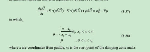

    目前推板造波和边界造波各有什么优点么?
    你的阻尼消波参考的哪个模型?

    @李东岳 推板造波的优点是和实验室造波对比较好,还有在不规则波造波上有一定的优势,主要问题是因为要求动网格,导致计算效率稍稍低一些,另一个问题是求解浮体时,涉及到两个域都要进行动网格更新,比较麻烦。边界速度入口式的优势是计算速度较快,目前的主要问题是质量不守恒问题。在大波峰和浅水时,水面抬升较明显。还暂时没看到比较好的解决方案。两者在目前的开发程度上来讲,基本上都能满足基本的造波要求。阻尼消波,就是在动量方程中加一个阻尼源项的那种,阻尼系数按照一定的函数拟合,起点是0,终点是1,这个不同的函数都差不多。0_1501039827393_QQ截图20170726112945.jpg
