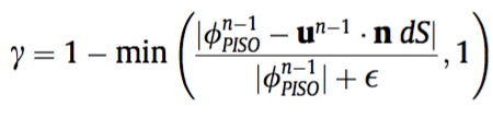

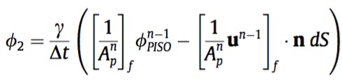

    在pEqn.H中,计算phiHbyA时会有一个修正项,是利用上一时间步通量和速度向面上的插值之差来修正本时间步的值,这一项会增加额外的耗散,好处是计算鲁棒性好
    surfaceScalarField phiHbyA
        "phiHbyA",
        fvc::flux(HbyA)
      + fvc::interpolate(rho*rAU)*fvc::ddtCorr(U, phi)
    以上是代码和修正通量的表达式,但是有个问题是,当计算压力时,phiHbyA作为泊松方程的源项,修正项phi_2是会对压力的计算结果产生影响,比如之前所发的一个帖子传送门
    经过我的测试,如果去掉这项,会得出比较合理的压力分布,但是随着计算进行,会发生发散现象,所以不知道这项真正的意义是什么,为什么要用上一个时间步的物理量修正本时间,对压力求解的影响如何避免?

    这玩意儿涉及到面流量场和体速度场的相容性的问题,即插值后的U和phi是否一致。由于在很多分离算法(SIMPLE, PISO等)中,再考虑在同位网格条件下,phi和U由于更新有先后顺序之分,可能会导致U和phi不一致,所以需要修正。
    \delta \phi=\phi^{o}-U^o\cdot S_f\
    K_c = 1-\min{(1,\frac{|\delta\phi|}{|\phi^o|+\epsilon})}\
    \phi_{c}=\delta \phi\cdot K_c\cdot \frac 1 A\cdot \frac 1 {\Delta t}
    参考资料:https://zh.scribd.com/doc/48195039/ddtPhiCorr

    所以OpenFOAM的ddtCorr的算法如下:
    1. 首先用过去时间的通量$\phi^{n-1}$和速度$U^{n-1}$估算通量的修正$\phi^{c}$。
    2. $$
      \phi^{c} = \phi^{n-1} - U_f(U^{n-1})\cdot \mathbf S_f
    3. 计算ddt耦合系数$K_c$:
      K_c = 1 - \min\left( \frac {|\phi^c|}{|\phi^{n-1}|+\epsilon}, 1\right)
      同时,应该注意到,ddt耦合系数$K_c$是一个大于0的无量纲界面张量场!它的边界条件也被特殊地处理了,对于固定速度边界或cyclicAMI边界,它的值是0.
    4. 输出修正量$\phi^k = K_c\phi^c/\Delta t$
    但是为什么这么计算耦合系数$K_c$和通量$\phi^c$,我也不知道!
