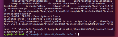

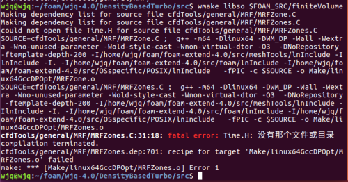

    openfoam菜鸟,好不容易按照https://openfoamwiki.net/index.php/Installation/Linux/foam-extend-4.0/Ubuntu把openfoam ext 4.0安装好了,现在按照http://openfoamwiki.net/index.php/Installation/Linux/foam-extend-3.0按部就班的安装DensityBasedTurbo求解器,又遇到麻烦了。
    在输入指令 wmake libso $FOAM_SRC/finiteVolume,然后就报错如上图。

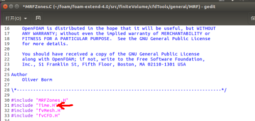

    打开MRFZones.c文件查看错误,里面有个#include "Time.H",我翻遍了整个foam都没找到这个文件!!
    请问,各位大神有知道怎么解决的吗?

    我记得AETK的Make/options中的include文件夹有问题。

    看起来你要安装extend-3.0的DensityBasedTurbo在extend-4.0上,估计行不通。。。

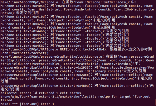

    没办法,装3.1了。但在wmake all 也就是最后一步,又弹出了一个error。
    @赵一铭
    J 1 条回复 最后回复
    说你有个库没有编译,你查查DensityBasedSolvers这个库你编译没有。

    有时候删掉Time.H试试吧,api变化有时候时间这种通用功能可能就吸收进foam基础库中了。

    wjq@wjq-virtual:~/foam/foam-extend-3.1/src/finiteVolume$ wmake
    有个bug

    -lfoam -liberty -ldl -lrt -lm -o foam.out
    /usr/lib/gcc/x86_64-linux-gnu/5/../../../x86_64-linux-gnu/crt1.o:在函数‘_start’中:
    (.text+0x20):对‘main’未定义的引用
    Make/linux64GccDPOpt/nearWallDist.o:在函数‘Foam::nearWallDist::doAll()’中:
    nearWallDist.C:(.text+0x237):对‘Foam::cellDistFuncs::cellDistFuncs(Foam::polyMesh const&)’未定义的引用
  • J 离线
    J 离线
    jiaqi_wang
    http://tieba.baidu.com/p/2425443688 在网上找到了未定义的引用所谓的解决方案,说是因为编译的顺序问题。
    按照这个命令编译试一下:
    g++ first.cpp -o first pkg-config --libs --cflags opencv -ldl
    但是open foam不是靠wmake来编译的吗,,,什么鬼
    未定义的引用一般出现在继承类里面函数定义了但是在捆绑求解器的时候出错,有的时候类可以成功编译但是运行的时候也会抛出未定义的引用。你百度那个帖子个人觉得不能解决问题。即使编译成功,运行的时候也会出错。你这个问题是源代码的问题,有可能没有下载到正确的源代码,或者部分源代码文件缺失。
    你要做什么?使用密度基湍流求解器求解旋转机械?官方版不能达到效果么?
    J 1 条回复 最后回复

    类似这种底层代码的问题错误,建议不要找如何编译成功了,直接全部重装可能更快。

    @李东岳 这个问题我刚刚解决了,用wmake libso 就可以,用wmake就会出问题。
    具体原因还不知道。
