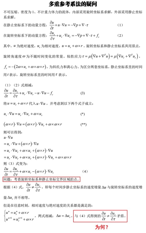

    问题描述见附件图片 ,可能是我理解上有问题,请各位老师帮忙答疑解惑,非常感谢!

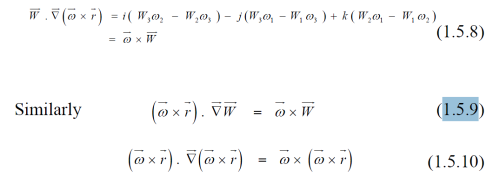

    http://nptel.ac.in/courses/112106061/Module_1/Lecture_1.5.pdf
    目前对这个不是很明白,不过看看上面这个有没有帮助?有提到时间导数项。

    这个PPT中的第9页给出公式(1.5.9)。如果这个公式是正确的,则我的疑问就没有了,因为我原图中(4)式的右端项,第二项与第三项抵消了。但可疑的,这个公式(1.5.9)似乎并不正确。贴上来再麻烦李老师帮我看看:
