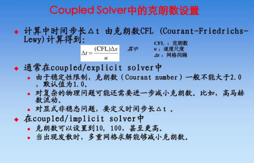

    根据cfl准则,要保证courant<1的话,我取courant=1可以计算出一个时间步长,那我设置了这个时间步长,然后我又调整了courant数,比如调成2的话,这个时候的时间步长是多少?
    0_1502616135229_courant.jpg .
    还有,根据这幅图的说法,隐式耦合计算时,非稳态的courant我也可以设置的比1大吗?
    你的时间步的2倍。
    隐式理论上可以使用任意大的时间步,因此没有库狼数限制。所以可以。
