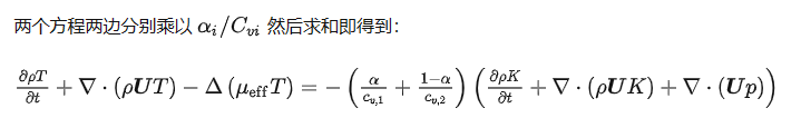

    今天看了compressibleInterFoam的Teqn方程,如下:
    fvScalarMatrix TEqn
            fvm::ddt(rho, T)
          + fvm::div(rhoPhi, T)
          - fvm::laplacian(mixture.alphaEff(turbulence->mut()), T)
                fvc::div(fvc::absolute(phi, U), p)
              + fvc::ddt(rho, K) + fvc::div(rhoPhi, K)
               alpha1/mixture.thermo1().Cv()
             + alpha2/mixture.thermo2().Cv()
    看起来是总能方程,但是还是有点对不上,特别是后面的相乘的部分完全对不上啊。
    能量方程推导过程,希望大神们给点指导意见。

    您好,想问一下,你知道如何根据openfoam中的内能守恒方程,推导得到compressibleInterFoam中的能量方程嘛?知乎上面说是乘以alpha/Cv,但我自己推导有点问题
    div(rhoPhi, T)和div(Phi,T)有什么不一样呢? fvc::div(fvc::absolute(phi, U), p)这一项中absolute是什么意思呢
    我插一句:openfoam这个compressibleInterFoam的温度方程,应该是多相流里面最后一个尚未完善的地方了。温度并不是守恒变量。理想情况应该求解e方程。
