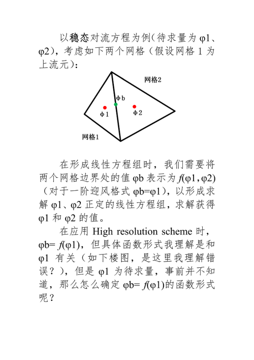

    面上的值和节点的值的关系存在固定的关系。比如
    迎风:面上的值 = 上风节点值。
    中心差分:面上的值=0.5*(节点值加和)
    QUICK:面上的值=1/8之类的(http://dyfluid.com/CFDpedia.html)
    所以,具体的函数形式和phi1无关,

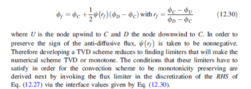

    @李东岳 感谢您的回复,对于你所提到的几种格式面上值与节点值无关我是理解的,但对TVD等High resolution 我就不理解了,比如TVD(如下图),觉得通量限制器与节点值有关呀?0_1503969764557_TVD1.PNG
    限制器是一个具体的函数形式啊。 某个TVD具有某个函数形式,然后这个函数和节点值有关,函数形式和节点值无关,但是这个函数取决于节点值。不知道这个理解么?
    节点值是你知道的值,所以你可以求出来面的值。

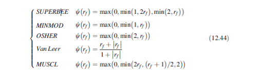

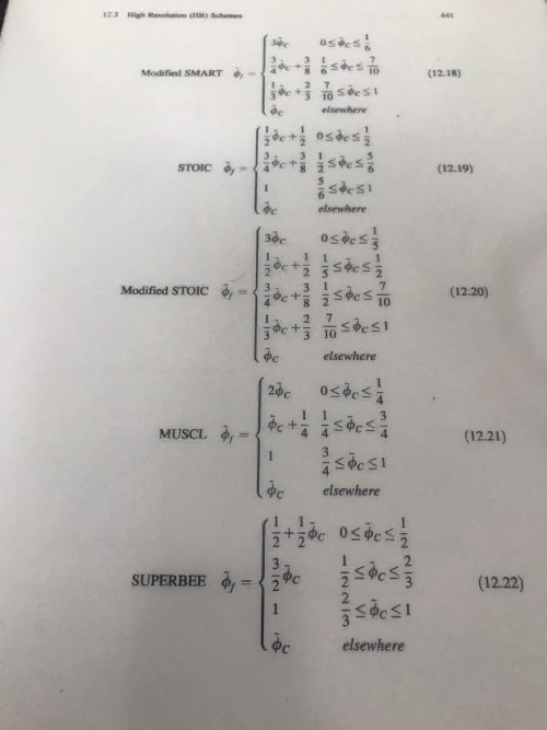

    @李东岳 您说的我不是很理解,如下图,以MUSCL格式为例,我理解限制器的函数形式可能是0,2rf,(rf+1)/2, 或2,具体要通过rf的值来判断,但rf的值取决于节点的具体取0_1504147613679_tu1.PNG 值,节点是未知量(或者说是待求量,FVM最终要形成求解节点值得线性方程组),我的问题是如何确定限制器的函数形式(是2rf 还是 (rf+1)/2)?
    考虑对流通量,里面有速度UU,格式处理的是第一个U,这是个线性化的过程,因此用的是之前时间步的值。所以你的这句话:
    有失偏颇。在线性化的过程中,U_f用的是已知量,第二个U是未知量,然后形成线性方程组。
    H 1 条回复 最后回复
    huangsx
    @李东岳 非常感谢,我确实表达存在问题。对于瞬态计算,是用前一时间步的值确定边界处值的形式,再请教一下,请问对于稳态计算呢?如何处理?
    稳态就是之前迭代步的值 :happy:
