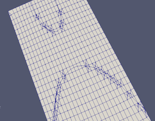

  3. snappyHexMesh为何怎么划分 还是会出现不均匀的错误网格?。快疯了

    snappyHexMesh为何怎么划分 还是会出现不均匀的错误网格?。快疯了 求解答下0_1503045662410_屏幕快照 2017-08-18 下午5.38.07.png !
