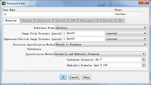

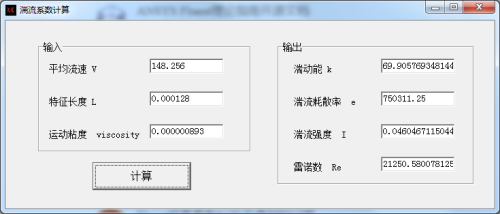

    高压水射流中,水的速度特别大,我按照k-epsilon软件进行计算湍动能k,耗散率之类,计算出来的值都特别大,如下图0_1503305313876_QQ截图20170821164409.png ,我看很多计算例子,湍动能都是百分之0.01之类的,而我这里是4%,请问这么大的数可以么,还有湍流耗散率就更大了,因此我填数值的时候都不敢填湍流耗散率,天的都是水力直径,如下图0_1503305482069_2.png ,请各位前辈多多指教,谢谢大家!

    @mellonie 1. 我推测软件湍流强度 intensity 的计算是根据这个经验公式进行的
    I = 0.16(Re)^-0.125
    这个公式是从pipe flow 充分发展的案例中得到的经验公式。
    请确认一下湍动能和湍动强度。 Fluent 中默认的湍动强度是5% ,所以你说的计算得到的是4%应该是通过一个计算体系得到的。
    文献是0.01%,可以追溯一下文献的计算方式。
    设置成Intensity and Hydraulic Diameter也是没有问题的
