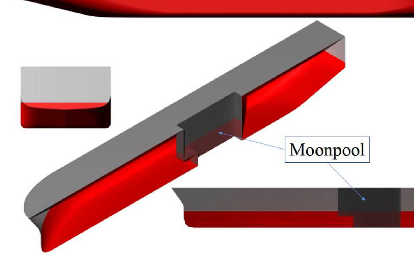

 我的问题不是双浮体,是一个浮体上的两个部分,如下图所示,因为想关注月池部分的受力,所以在划分边界面的时候,将船体边界面划分为hull和moonpool两个部分,方便在functionObject中分别监测这两个边界面的受力。但是问题来了,由于释放了两个自由度,现在不知道该怎么定义这本属于一个浮体上的两个边界面的运动属性了。想请问一下这种情况可以定义吗,还是干脆固定自由度得了.......
