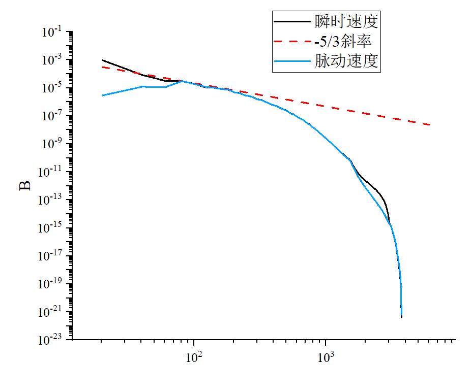

    东方白杨东 东方白杨
    好像去掉平均流没啥变化。。。现在就是不知道怎么确定求出来的能谱是否正确?
    导入的这个速度场已经是稳态的湍流了,无论是对比平均流还是budget项,都和别人的数据能对的上

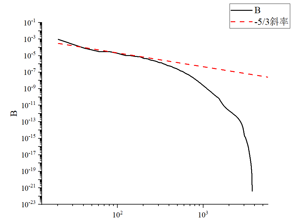

    东方白杨东 东方白杨
    搞了几天总算是把代码调通了,但是看起来不是很对。。。。。输入的是瞬时速度场,计算出来的能谱。。。

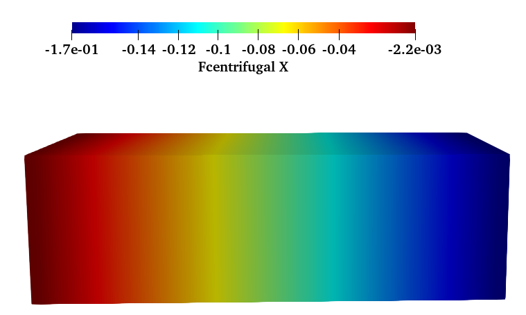

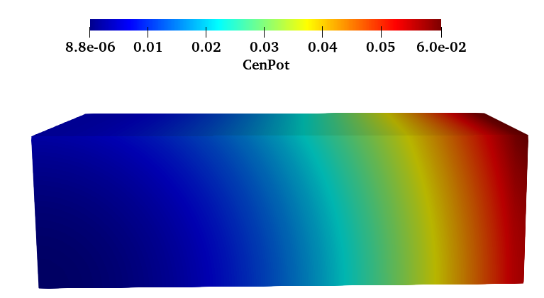

    各位大佬,有一个问题困扰我好久了,就是已知离心力Fcentrifugal=- fvc::grad(CenPot),也就是离心力可以写成势函数CenPot=0.5omega^2(x^2+y^2)的梯度格式,目前我已经验证过CenPot这个量求出来是没问题的,关键就在于OF里面求一次梯度直接就求错了,求得非常离谱。
    理论上求梯度,x方向梯度应该是omega^2*x,y方向梯度应该是omega^2*y吧,omega只有z分量,并且已经排除了网格、边界条件问题,网格用的结构化质量没毛病。求出来y方向梯度是正确的,x方向就不对,结果如下:
    上图是-fvc::grad(CenPot)求出来的,居然是对称的???
    这是标准的离心力,非常正确越往右边越大
    这是标准的离心势,也是没毛病
    那为啥就是OF算梯度算出来不对呢??
    这是我计算时梯度离散代码:无论是 Gauss linear还是leastSquares算出来都不对
