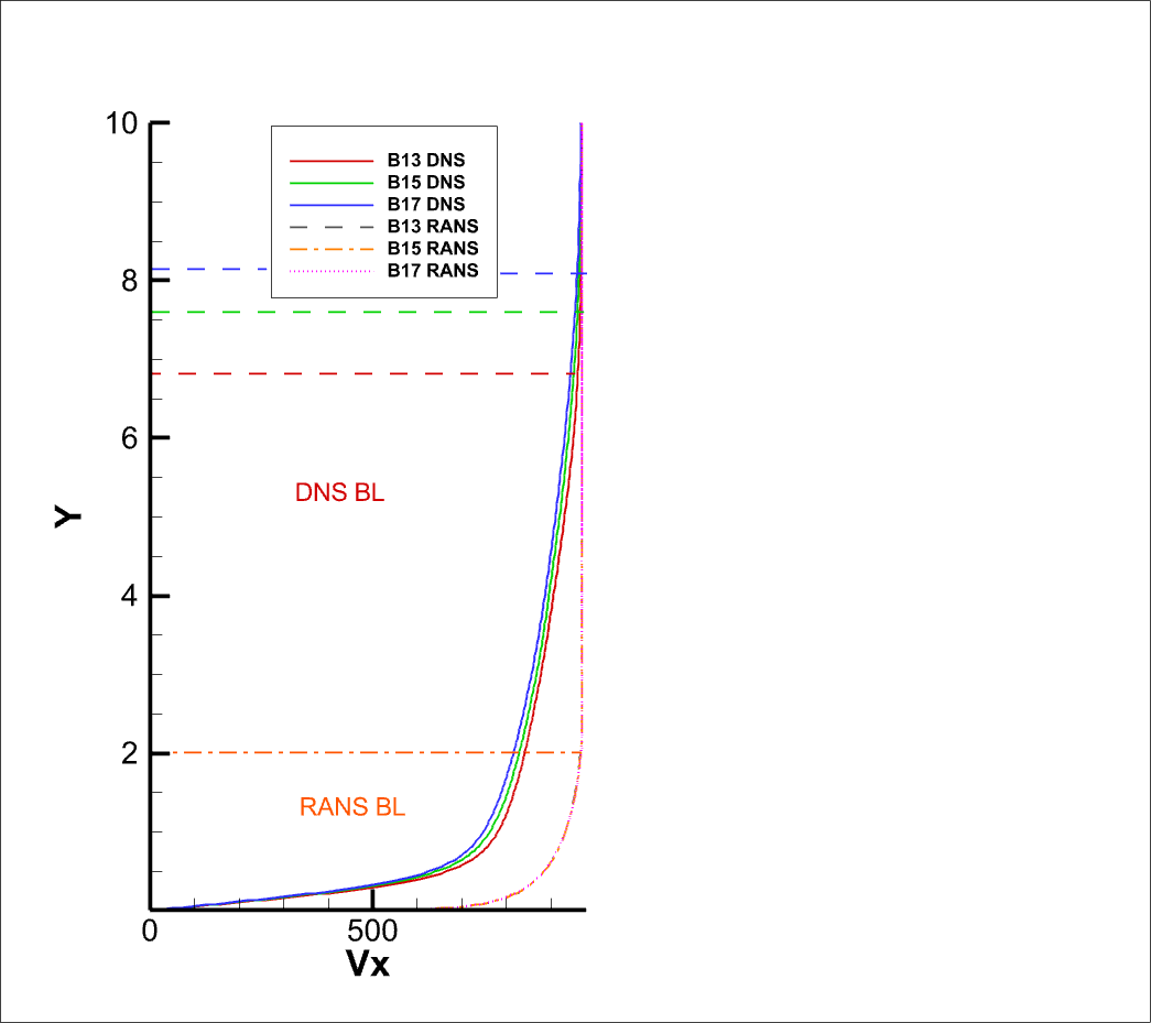

在看了密苏里科学技术大学Duan Lian老师组里的一篇论文以后,确认了问题
虽然RANS所用的计算域与DNS计算域相同,但是DNS的计算结果包括了从层流到湍流的整个过程,而RANS直接计算相同的计算域是肯定对不上的。
目前考虑的解决方法是找到DNS结果中转捩后的边界层厚度,并根据RANS结果保证在相同位置有相同的边界层厚度,并对应的延长计算域。
等到有了计算结果以后再来更新

Fluent求解高超声速平板边界层@李东岳 用的是激活了可压缩选项的SST模型,然后也试了一下激活了可压缩的realizable k-epsilon模型,相差不多。拿到的DNS算例就是一个Ma6的简单的平板边界层,实验室用来标定参数什么的用的。
Fluent求解高超声速平板边界层各位老师们大家好
由于我在做基于神经网络的湍流模型,因此需要构建从RANS解到DNS解的映射。目前已有了DNS解,是Ma = 6的平板边界层。RANS解我使用的是Fluent求解的。目前出现的问题是RANS的速度型相比于DNS相差很多,不管是可压缩的SST还是k-epsilon都对不上。RANS的计算结果已经完成了网格无关性验证,应该不是网格的问题。不知道这是否正常?
下图为三个截面 (B13, B15, B17) 的速度型对比:
