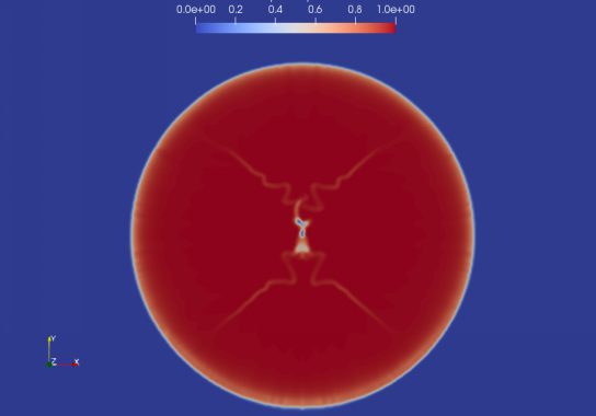

    @李东岳 老师,我用compressibleInterFoam求解器模拟了一下但是气泡模拟出来也不对,出现下张图片的结果
  • 使用cavitatingfoam模拟气泡溃灭
    吴 吴小帅
    不知道是参数设置的问题还是其他问题,模拟出来的气泡c18fd47b-71c0-4bc9-9650-fa0ffac34cdf-image.png 是这样的问题,还请各位老师帮忙解答一下,cavitatingfoam求解器,blockMesh-setFields-decomposePar-并行运算
    下面是案例:case.rar

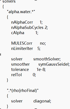

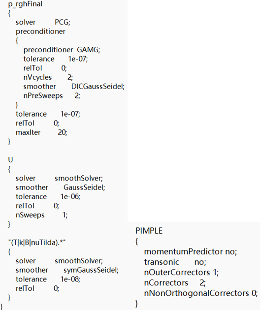

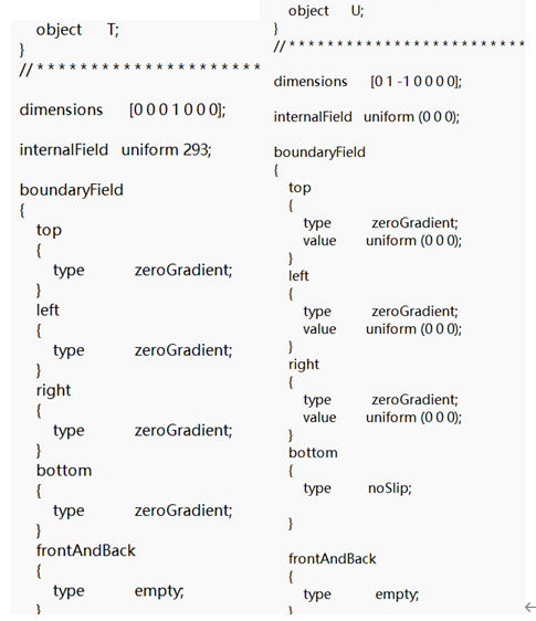

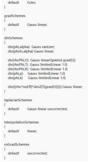

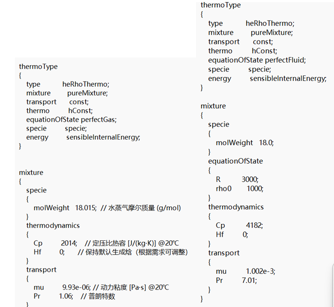

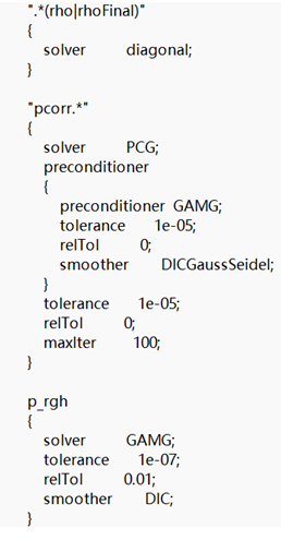

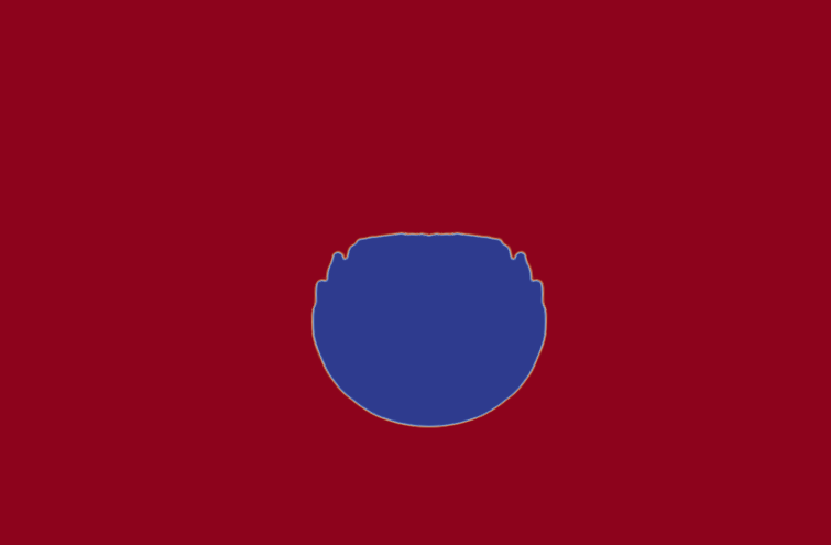

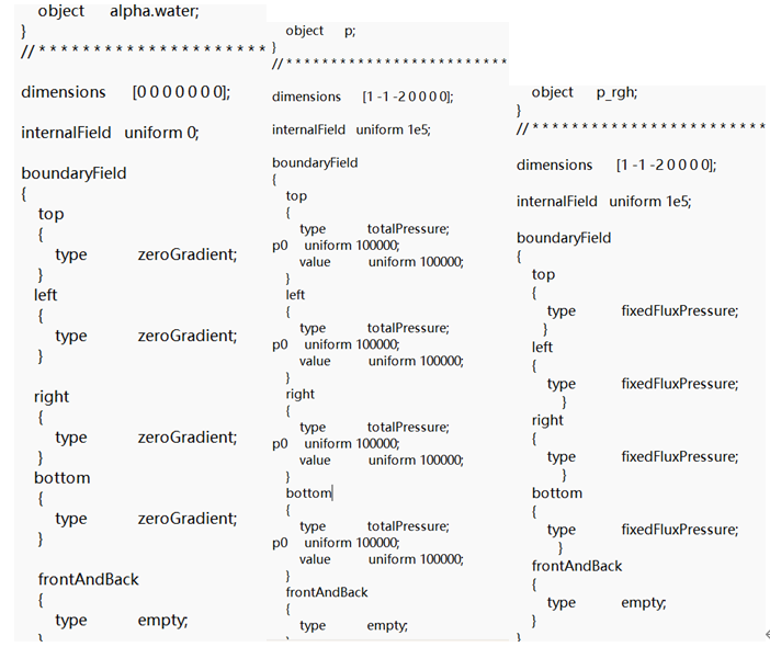

    层流、无重力,环境压力100000Pa,300k,气泡内压力3500Pa,温度300K。模拟流场中气泡为什么会出现气泡无规则变化?19e7c3f9-4579-43e6-8db5-4fd5c6d670fe-image.png
    0文件设置如下
    a2c3e32a-dce8-4f56-9fc4-bf3cecf348af-image.png 0929a94b-1ece-467a-99ea-4a9ef1efd06d-image.png
    constant文件
    离散与求解器设置
    cd5b1713-ab24-467f-9f15-3c97f7f88cd5-image.png aef8ebb6-c5dd-45e9-aeb1-593b533b2791-image.png 48a6e497-09a2-43bf-bcc8-17e35c595d2e-image.png
