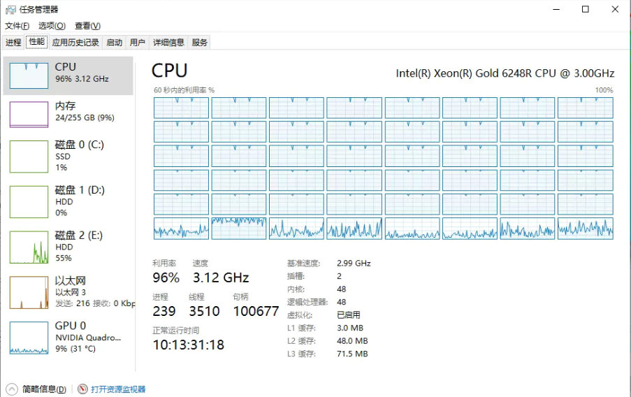

 fluent多开分配计算资源@李东岳 啊不好意思。。一个40一个8
 fluent多开分配计算资源大家好 ,请教一下fluent多开如何分配计算资源。现在服务器有48个核心,同时开了一个8核和20核的case,但是最后发现只有40核跑满了,这个该怎么解决呀

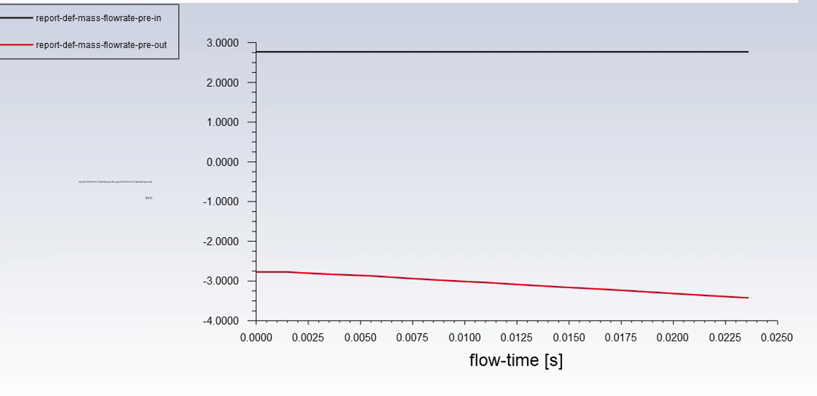

 流动沸腾模拟质量不守恒想通了兄弟们。。气相率不断增大,控制体质量减小,入口质量流速不变,那出口质量流速就一直变大
 流动沸腾模拟质量不守恒求助,二维圆管的蒸发冷凝模型模拟流动,只有一个入口,一个出口,但是质量流量报告越来越离谱,相差越来越大。尝试过调低残差精度、也尝试过保证每一步都收敛,科朗数也是在0.0几左右。就很离谱。

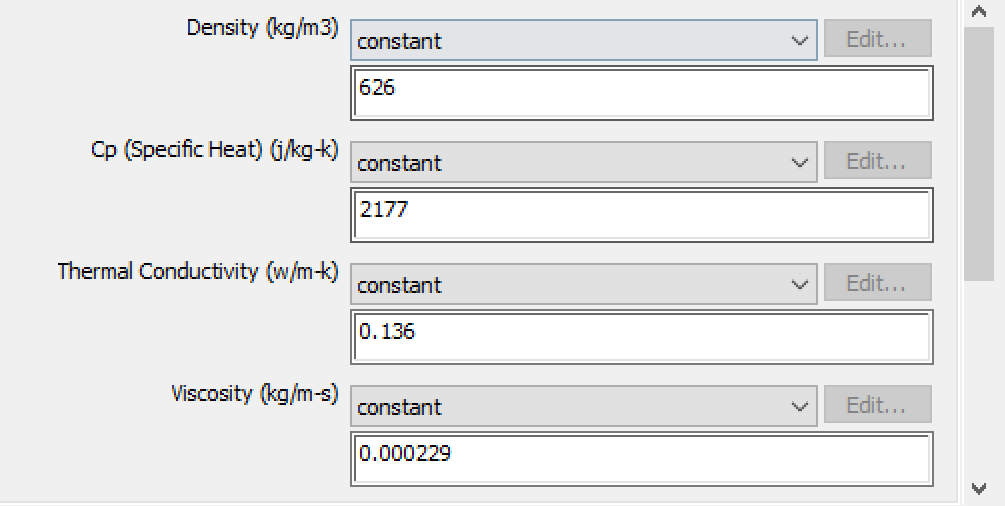

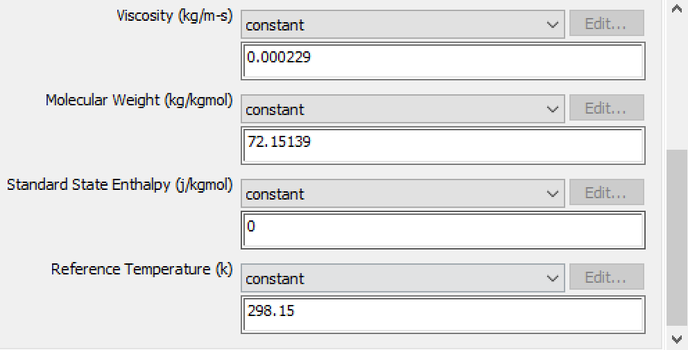

 是这样的,我新建的一个材料,材料是从材料库里直接复制现有的出来改的参数,可是在相材料里改参数的时候没有潜热这一项,直有标准状态焓。。
 我看phase change model里潜热是通过标准状态焓计算的,但是lee里没有提这个

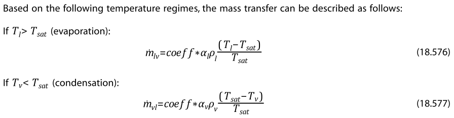

 LEE模型潜热设置问题各位大牛,最近在看手册的时候发现LEE模型中
 描述的公式是质量守恒模型中的源项,并没有考虑能量方程中的潜热,相关的公式也没有给出,就只有一句The source term for the energy equation can be obtained by multiplying the rate of mass transfer by the latent heat.
 但是在相材料性质里,并没有看到有潜热这一性质,所以想问一下各位,lee模型在求解的过程中有没有考虑潜热这一因素,考虑的话潜热是怎么来的。
