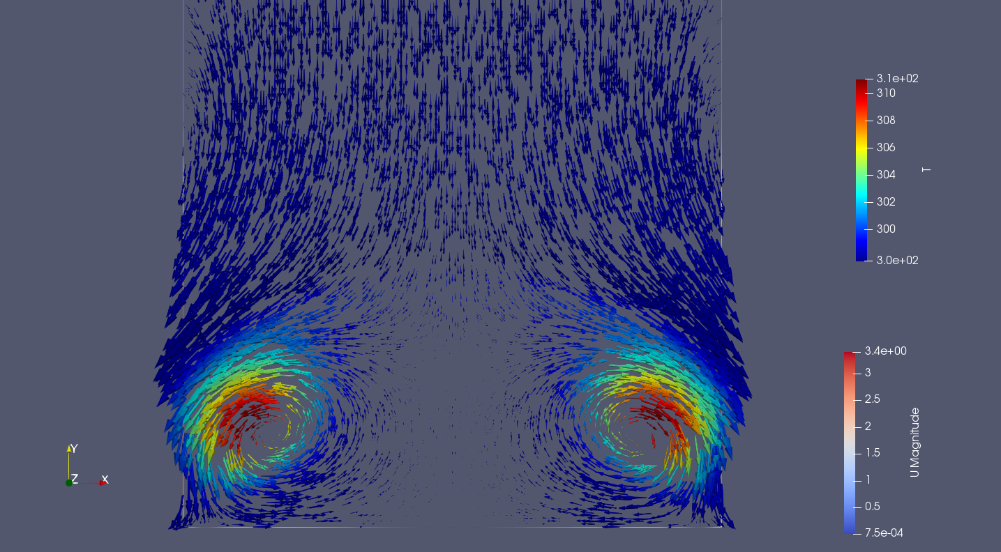

 有个问题想请教各位大神,我在算一个浮力驱动热团上升的问题,使用buoyantPimpleFoam求解器,热气团setFields为一个圆。第一幅图是热团上升1s后的初始速度矢量图,可以看到,初始速度是一个涡环,初始时流场内具有较小速度的向内的速度,是从上边界、左边界和右边界很小的向内的速度。

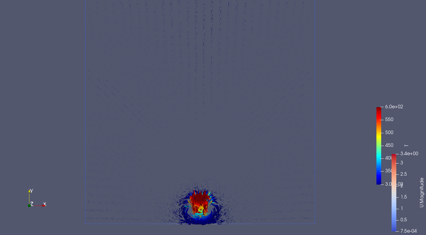

 到第二张图,计算一定时间后,从边界向内的速度极具增大,非常明显,与实验数据对比,感觉气团上升明显受到了边界向内的速度的抑制,与实验不符。
 我的边界条件设置为上、左、右边界为自由边界,采用totalpressure与 pressureInletOutletVelocity的组合,我设置边界初始条件均为零。
 我理解不了为什么我设的初始条件都是零,还会有从自由边界向内的速度,该怎么消除这个速度?

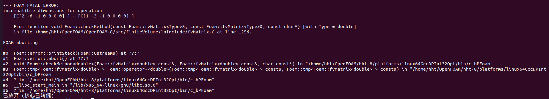

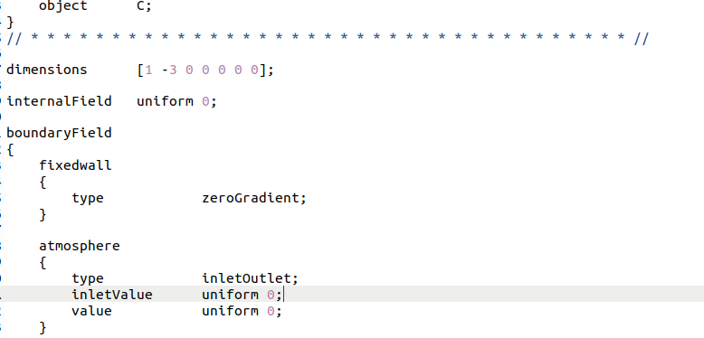

 自定义求解器编译成功,计算时报错老师们同学们好:
 最近在buoyantPimpleFoam上加入一个标量场(浓度场C),得到一个自定义求解器,已编译成功。

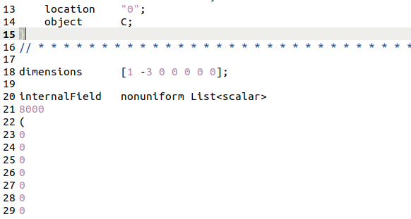

 现在在设置新的算例时,在0文件下创建C.orig,设置了单位和边界条件,其中单位为[1 -3 0 0 0 0 0] 。 。
 在setFields后对计算域内的选取区域进行了C的初值设定在0/下生成了C,单位也是dimensions [1 -3 0 0 0 0 0];

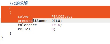

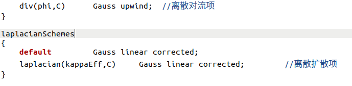

 随后在system下设置了标量C的离散格式和求解格式
 但是计算时报错,说标量C的单位不相符,不明白为什么,是哪的问题,该怎么改,请大家帮我分析一下

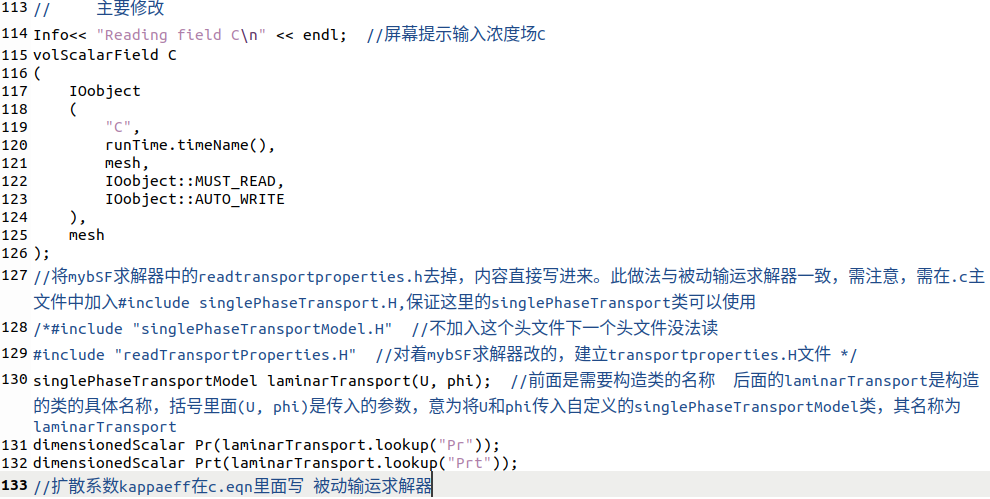

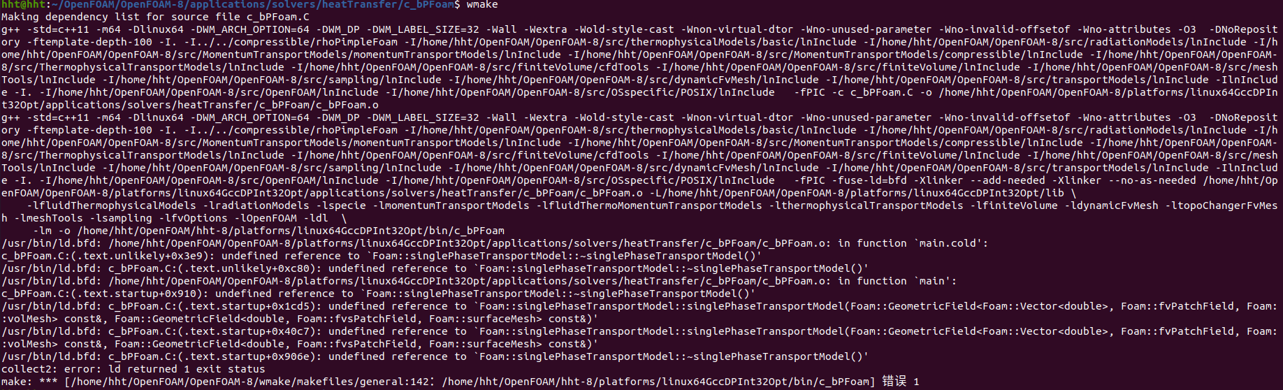

 buoyantPimpleFoam中加入浓度方程时报错各位老师,同学们好:
 我最近想在buoyantPimpleFoam求解器中加入一个标量场(浓度场C),主要有以下几个步骤

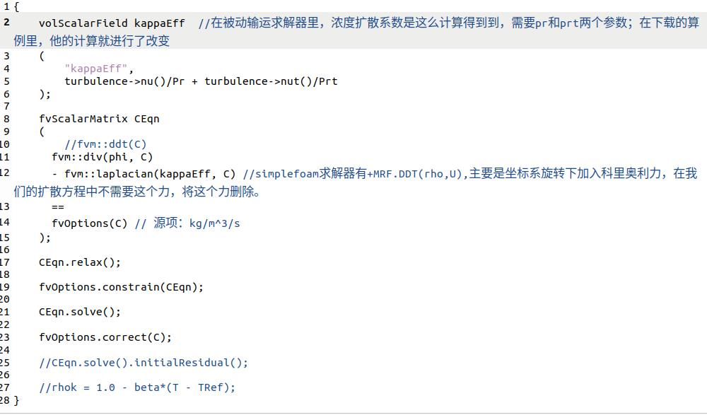

 1、在creatFields.H文件中加入浓度场C的声明;构造singlePhaseTransportModel类,加入一个类;声明两个标量Pr、Prt,具体代码如下
 2、写浓度计算方程.C
 3、在Foam.C中加入 #include "singlePhaseTransportModel.H" //加入单相输运模型头文件
 同时在Pimple循环(runtime.write前)内调用CEqn.H计算浓度
 4、在make/options里加入EXE_INC = -I$(LIB_SRC)/transportModels/lnInclude //可以读取singlePhaseTransportModel.H
 在编译时遇到了问题,产生了如下报错,不太懂,好像是读singlePhaseTransportModel.H时有问题
 请各位老师帮忙解答以下!谢谢

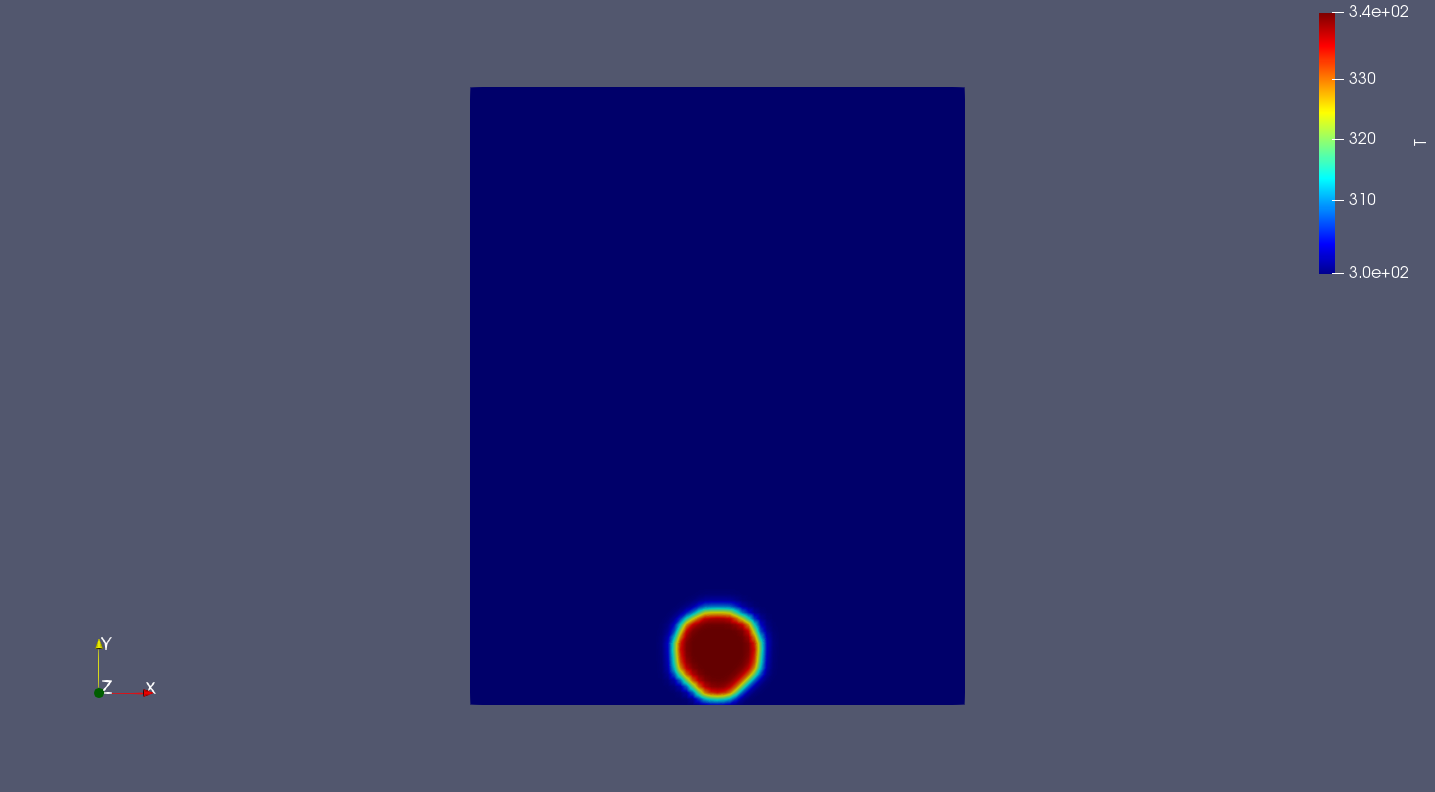

 想在buoyantPimpleFoam中加入一个标量场参与计算,请教一下怎么实现各位老师好,我现在用openfoam进行爆炸烟云的仿真计算,目前可以应用传热模型里的buoyantPimpleFoam求解器进行计算,采用pressureinletvelocityoutlet与totalpressure组合的边界条件,计算高温低密度热气团上升。
 现在遇到一个问题,buoyantPimpleFoam求解器里的标量温度、压力,均不能完全表示烟云,现在想在求解器中加入一个标量场,用来表示烟云,标量拟选用mol(均匀分布在火球内的一个标量)。
 想向各位老师请教,如何在在求解器中加入一个参与计算的标量场?我现在不太清楚怎么改openFoam的求解器。下图中红色是温度场,我就是想在初始的火球里加一个均匀分布的标量场,用物质的量标量场代替温度来准确的表示烟云
 麻烦各位老师了。
