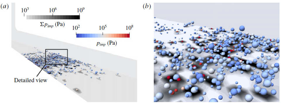

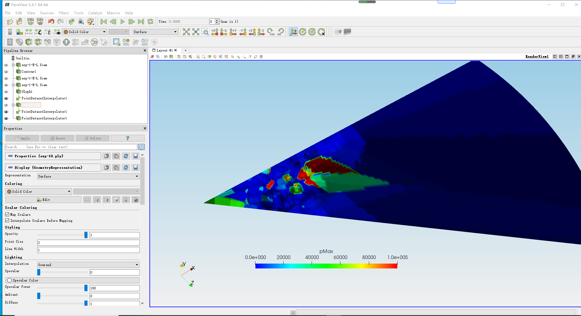

各位前辈好!
如图1 ,我现在流场中有一些气泡,想将每一个气泡的内部压力映射到底部壁面上,效果图如图2,我应该如何在paraview中进行映射/投影呢?我自己试验了pointDatasetInterpolator好像不太对(图3)。
哪位前辈能够指点一个思路呢?谢谢
图1:
图2:
图3:
