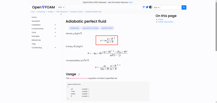

    打 打倒小怪兽
    @李东岳 老师,这是of2312版本中的adiabaticPerfectFluid公式
    我上面给出的公式里面,V表示的是1/ρ,这两个公式应该是一样的。

    etc/templates/compressibleInflowOutflow/system/fvSolution:    pMinFactor      0.1;
    etc/templates/singleFluidCHT/templates/system/fluid/fvSolution://    pMinFactor      0.1;
    其中相关的文件应该只有
    applications/solvers/multiphase/compressibleInterFoam/pEqn.H
    src/finiteVolume/cfdTools/general/pressureReference/pressureReference.C
    src/fvConstraints/limitPressure/limitPressure.C
    而pressureReference这一文件的作用应该是识别pMin并将其指向fvConstraints的,我只更改了pEqn和limitPressure这两个文件,将其中pMin的语句注释掉。
    但是同样的算例文件,更改前能够计算,更改后迭代几个计算步后就会报负温度停止计算。
    求助,第一次尝试更改求解器,担心是不是有其他相关的文件没有更改?我这个思路有没有问题?如果我想消除pMin的限制,应该怎么做,我希望的是能够在OpenFOAM实现与fluent相同的处理方式,而不是直接将最终结果也直接截断。

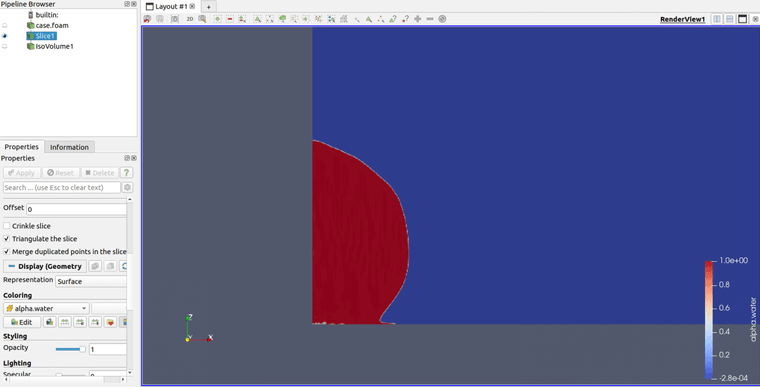

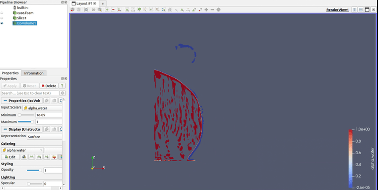

  • OpenFOAM9interFoam计算液滴,用iso Volume提取液相,为什么会这么破碎?
    打 打倒小怪兽
    @李东岳 李老师,计算过程中没发散啊,第一幅图我是在 paraview 中用了 ISO volume 过滤器出来的液相图,也搞不懂是啥原因提取出来的东西并不连续
    打 打倒小怪兽
    包括这个液滴为什么会变形这么奇怪?
