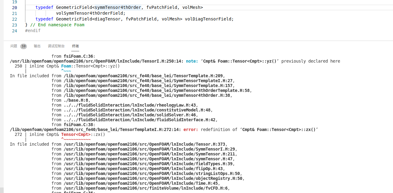

 fsiFoam 在 OpenFoam 2106 版本上编译的问题@oitocfd 您可以大概说一下在中间遇到了什么困难吗,目前我的大概思路是 fsi 的固体求解就不动,流体这边开发好作为一个类再合并进去
 fsiFoam 在 OpenFoam 2106 版本上编译的问题@number44 计算柔性体入水且伴随空化的案例,solid4Foam 加入 overset 功能后不能并行计算,所以并不打算在 solid4Foam 上做算法改进。
 fsiFoam 在 OpenFoam 2106 版本上编译的问题@bestucan @number44感谢谢前辈指导, 因为两个版本输出的结果文件格式是一样的,我打算尝试在 fsiFoam 和 overInterDyMFoam 之间做一个接口进行两边数据的更新,类似 Mpcci 这样的工具。
 fsiFoam 在 OpenFoam 2106 版本上编译的问题@bestucan 感谢前辈!

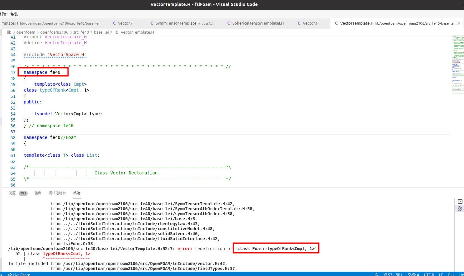

 fsiFoam 在 OpenFoam 2106 版本上编译的问题改了命名空间,貌似不起作用,是什么原因?
 fsiFoam 在 OpenFoam 2106 版本上编译的问题@李东岳 好的,谢谢
 fsiFoam 在 OpenFoam 2106 版本上编译的问题本人 c++ 能力有限
 fsiFoam 为 foam-extend 4.0 版本上可以成功编译,我需要将 of 2106 上 overInterDyMFoam 作为 fsiFoam 的流体求解器,在把 fsiFoam 升级到 of 2106 当时,发现两个版本头文件的包含、类的名称及定义有诸多不一致,编译时出现多处重定义以及重复声明以及其他的错误,希望有大神们能提供 fsiFoam 升级到 of 2016 上的相关资料、经验或者思路,感激不尽!

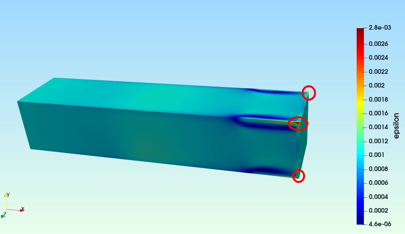

 simpleFoam质量流出口出现奇点问题解决了,之前是没发现 flowRateOutletVelocity ,把 flowRateInletVelocity 换成 flowRateOutletVelocity 即可

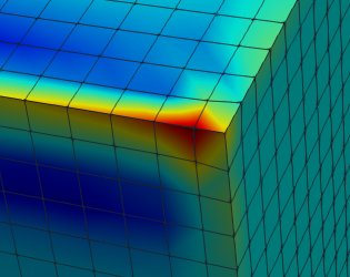

 simpleFoam质量流出口出现奇点@李东岳 这个网格可简单了,应该不是网格的问题。 Max skewness = 1.794448 OK. Coupled point location match (average 0) OK. Mesh OK.
 simpleFoam质量流出口出现奇点大家好,我在使用 simpleFoam 计算外流场时,利用质量流出口作为驱动,计算结果在出口处出现了奇点,以下为最新设置的 U 和 P,供各位参考,奇点的出现原因是什么?是否和边界类型有关?希望能收到大家的回复。  U文件如下 FoamFile { version 2.0; format ascii; class volVectorField; location 0; object U; } dimensions [0 1 -1 0 0 0 0]; internalField uniform (0 0 0); boundaryField { outFlow_car { type noSlip; } outFlow_inlet { type pressureInletUniformVelocity; value $internalField; } outFlow_wall { type noSlip; } outFlow_bottom { type noSlip; } outFlow_outlet { type flowRateInletVelocity; massFlowRate constant -10; rho rho; rhoInlet 1; } }P 文件如下 FoamFile { version 2.0; format ascii; class volScalarField; location 0; object p; } dimensions [0 2 -2 0 0 0 0]; internalField uniform 0; boundaryField { outFlow_car { type zeroGradient; } outFlow_inlet { type fixedValue; value $internalField; } outFlow_wall { type zeroGradient; } outFlow_bottom { type zeroGradient; } outFlow_outlet { type zeroGradient; } }谢谢!
