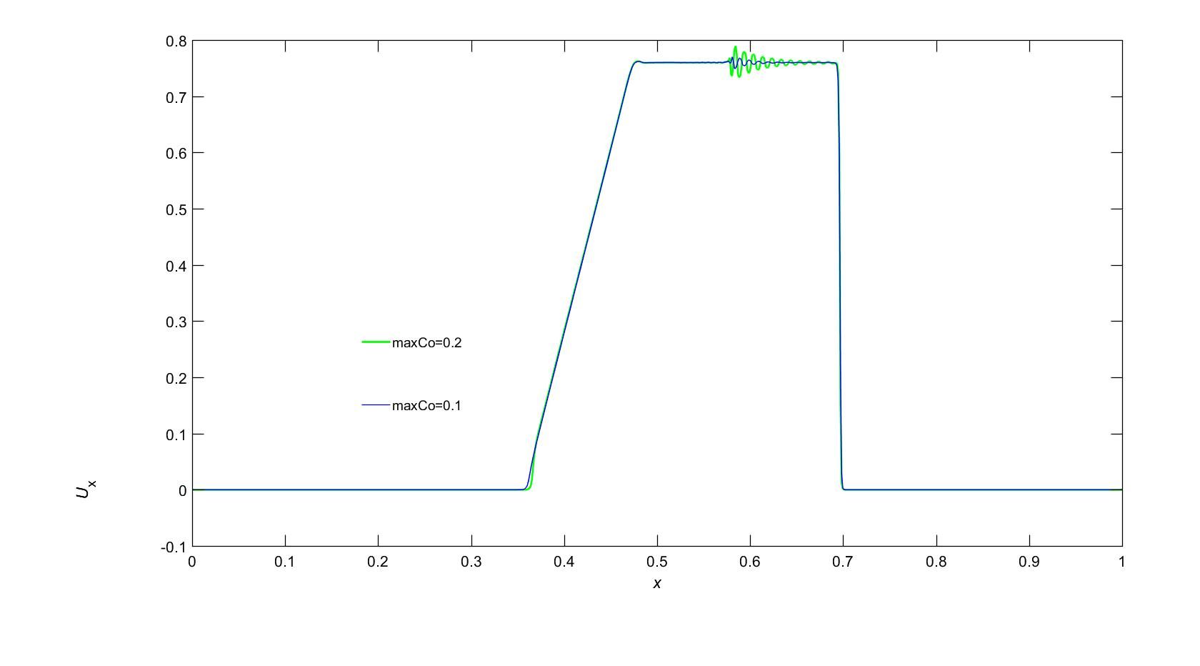

 rhoCentralFoam求解shockTube算例出现数值震荡@李东岳 李老师好。对于shockTube算例,OF-4.1和OF-6是100mesh的;OF-8是1000mesh。我用OF-4.1算了OF-8的算例,只添加了turbulenceProperties字典,计算结果如图:
 原始算例maxCo=0.2时Ux参数仍有震荡,调小maxCo后震荡被抑制。那位老师能给一下OF-8的计算结果吗?可能是版本的问题吗?

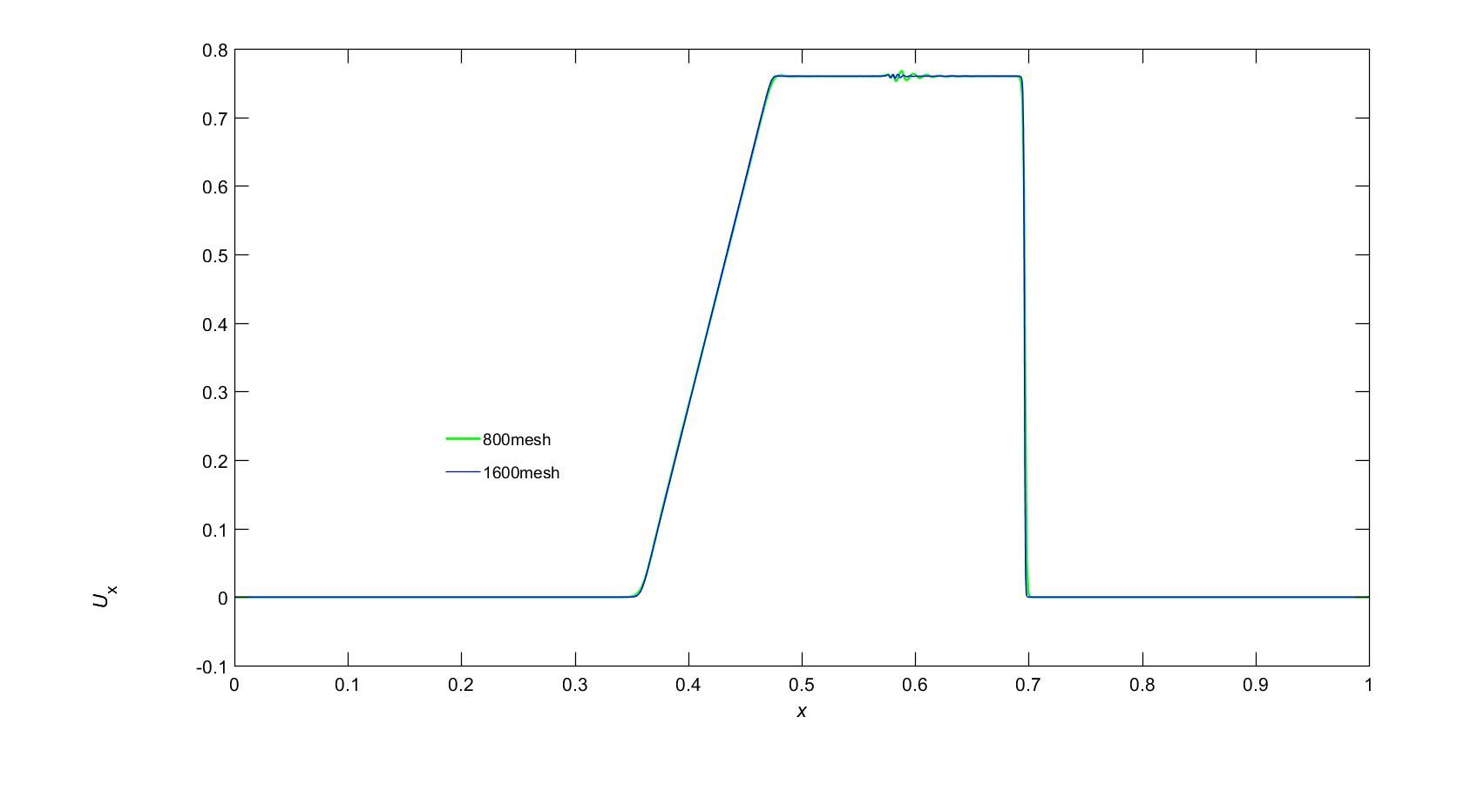

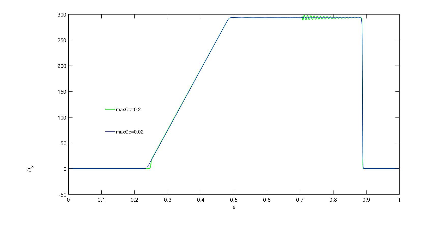

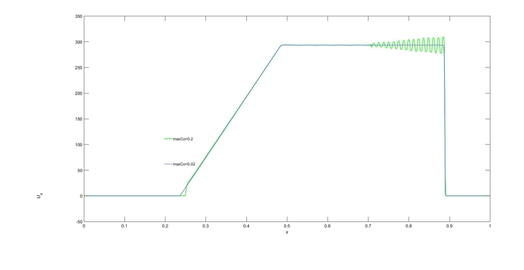

 rhoCentralFoam求解shockTube算例出现数值震荡两位老师这是设置不同maxCo的计算结果。800网格
 调小时间步长后,我觉得振荡被抑制的很好,但没有完全消去。似乎rhoCentralFoam的鲁棒性不是很好?我印象中有些求解器的CFL数设置在0.98都没有数值振荡的。不知道我的理解对不对

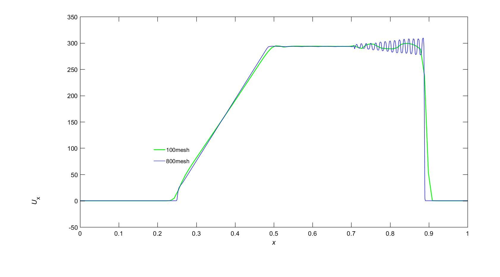

 rhoCentralFoam求解shockTube算例出现数值震荡感谢李老师。这是我原始算例计算的结果。绿线是100网格./Allrun计算结果,蓝线是将网格改为800然后./Allrun的计算结果。其它参数都没有动。  这是算例shockTube_org.rar 我用的OF-4.1 这是算例shockTube_org.rar 我用的OF-4.1
 rhoCentralFoam求解shockTube算例出现数值震荡大家好。我发现用rhoCentralFoam求解shockTube算例时x方向速度会有一些数值震荡。我调了网格数和maxCo数还是消不掉它。计算结果如下面两个图所示:
 根据这个网站[Shocktube – rhoCentralFoam TVD Schemes Test – curiosityFluids](Shocktube – rhoCentralFoam TVD Schemes Test – curiosityFluids)我将限制器改为vanAlbada可是仍有数值震荡。
 我将shockTube算例也上传了shockTube_test.rar 。我觉的应该哪里的参数配置需要调整一下,可以消除这个数值震荡。希望大佬们指点迷津。
