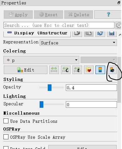

    自问自答了
    放大颜色标尺方法:找到下面这个图标,点进去就可以自由发挥了

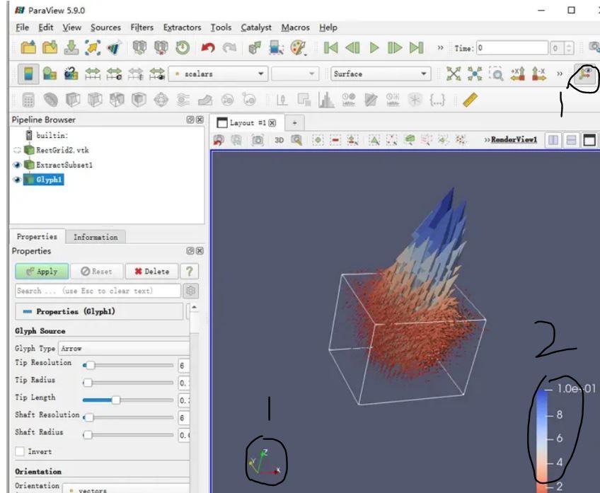

    如题。随便在网上截个图说明下,想放大1坐标和2颜色标尺,但是没找到功能键或者方法-。-,请问哪位好心人知道?

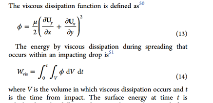

    寻求各位的帮助!
    背景:
    想求矩形计算域中一个不规则球状液滴的能量耗散,公式如下:
    V是液滴的体积,公式13中的phi已经计算出来了,想求公式14的结果,请问接下来的两个积分,如何用paraview计算呢?
