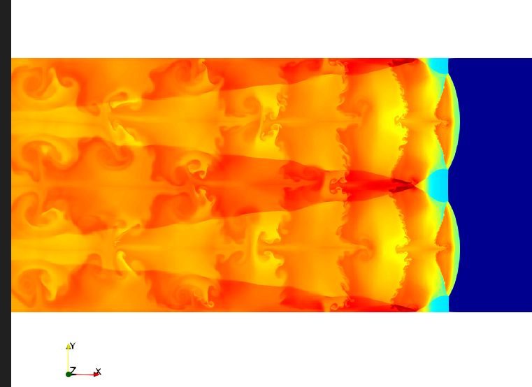

@李东岳 一般都是采用直接起爆方式(set几十倍的初压初温点火源),都可是可以起爆的,相当于人为制造个爆轰,但是诱导区长度很大,反应物的活性很差确实会导致起爆后的爆轰容易解耦熄爆。刚起爆的爆轰称为过驱爆轰,峰值压力和温度都会比理论值高,也会影响胞格数目,所以需要等到爆轰传播一段距离形成稳定爆轰,此时爆轰的各项参数会接近理论数值。

移植sprayFoam液相功能@钟余 不好意思,最近比较忙,没想到你已经做了这么多的工作。是这样的,计算域长点,到后面会稳定两个胞格,但是我用了取巧的方法,你稍微给大点宽度,现在是60mm,你给个61.8mm试试,然后给4个点火源。这是我最近用5阶weno算的结果:
,和openfoam算的差不多。 -
