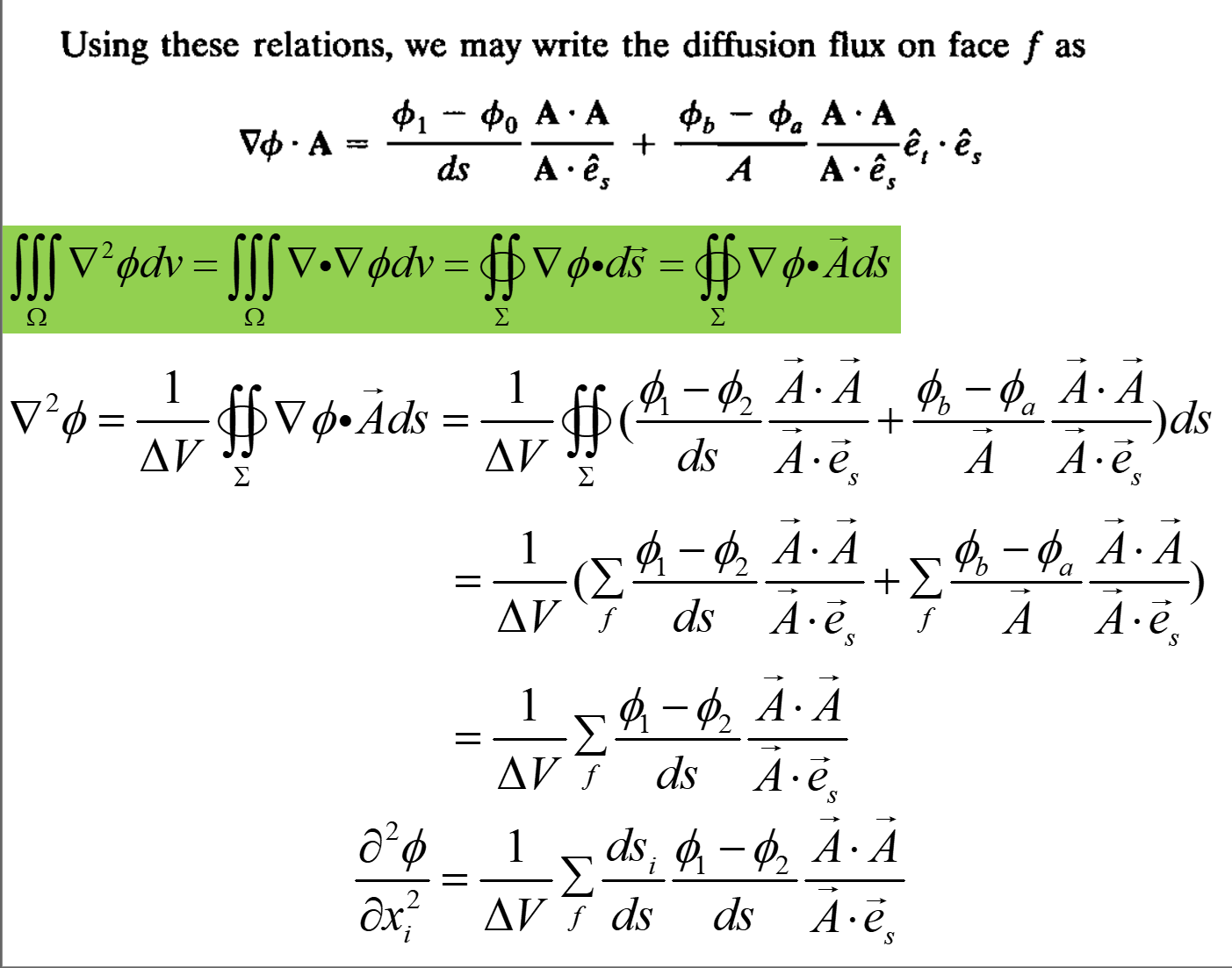

    是通过计算每个cell与周围cell的“浓度差”进行计算的。但是因为fluent只能获取到一个面左右两个网格(c0,c1)的信息,所以这种方法二阶导数最高只有二阶截断误差。想要有四阶阶段误差需要有9个节点的信息(二维),fluent的udf只能获得5个节点的信息。:ok2:

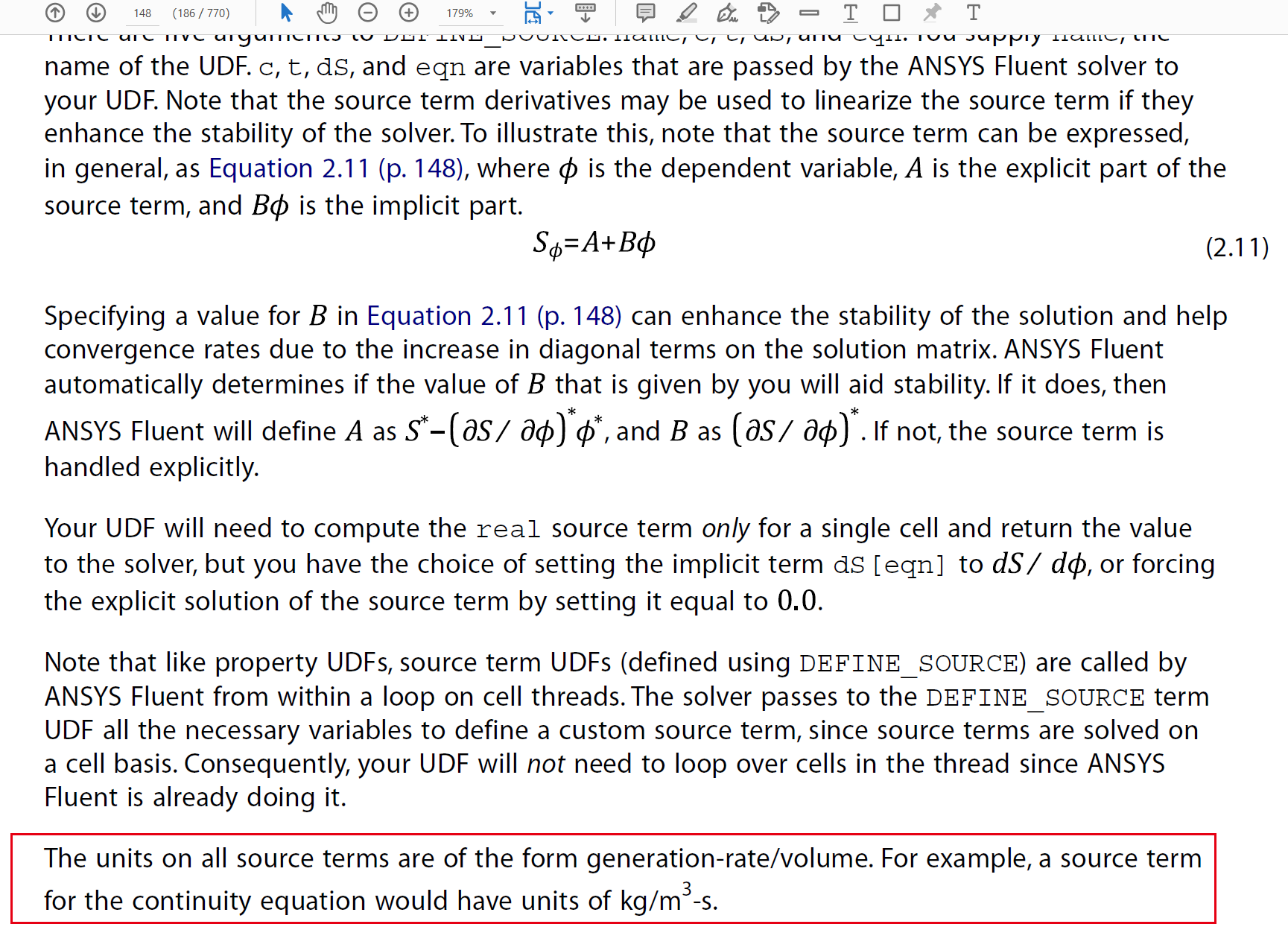

    @bestucan 谢谢您得回复,在fluent 的udf手册中写道,源项的单位是generation-rate/volume,单位体积的生成率在往外传递的时候不应该是一个通量吗?设置的“值”或是设置“通量”是否是对应的边界条件,而这个地方设置的是源项。
    如果我的目的是放置一个1kg的污染物在这儿,看他随时间扩散后质量的变化情况,请问改怎么设置啊。

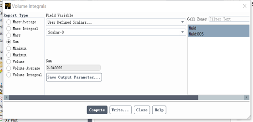

    深蓝深 深蓝
    问题: UDS方程在封闭计算域内的计算出来的污染物总量不守恒。
    详细描述:
    我需要用FLUENT的UDS方程计算污染物的传播
    UDS标量方法:
    $$\frac { \partial \rho \phi } { \partial t } + \frac { \partial \rho U \phi} { \partial x } = \frac { \partial } { \partial x } (\Gamma _ { \Phi ,eff } \frac { \partial \phi } { \partial x } ) + S _ { 0 }$$

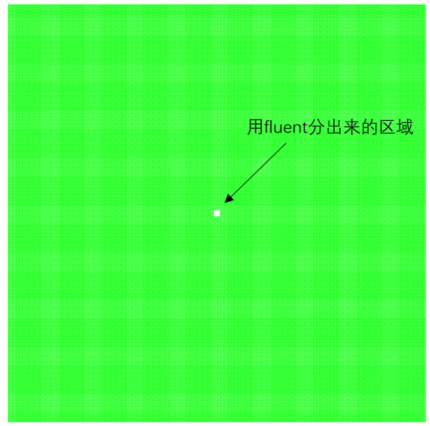

    我在一个正方形内计算污染物的扩散,无进出口,长宽为10m* 10m,具体如图:
    在计算域中间设置了UDS的源项,源的大小为0.2m*0.2m,释放时间为0.1s,代码很简单,如下:
    第一种方法:
    DEFINE_SOURCE(aerosol_source,c,t,dS,eqn)
       real x[ND_ND];
       real con, source;
       C_CENTROID(x,c,t);
       if(x[0]>4.5&&x[0]<5.0&&x[1]>4.5&&x[1]<5.0)
            source=1;
       else
            source=0;
       dS[eqn] = 0;
       return source;
    第二种方法
    或者Mark一个区域出来,把这个区域的source设为1,其他区域的source设为0。如图:
    所说的守恒就是源的释放量(udf手册说DEFINE_SOURCE宏的source的单位是产生率/m3,如果是质量源就是kg/(s-m3))乘释放时间,再乘释放体积应该等于总量,但是上述两种source设置方法得到的结果在计算域中统计都不守恒。
    这两种方法计算出来结果还不同,如下:
    第一种方法:
    第二种方法:
    第一种方法为15.99,第二种方法为2.04。
    疑问:
    按理来说应该等于$0.2* 0.2*0.1=0.004$,这算出来跟释放源完全不守恒,请问大家这是什么原因呢?:135:

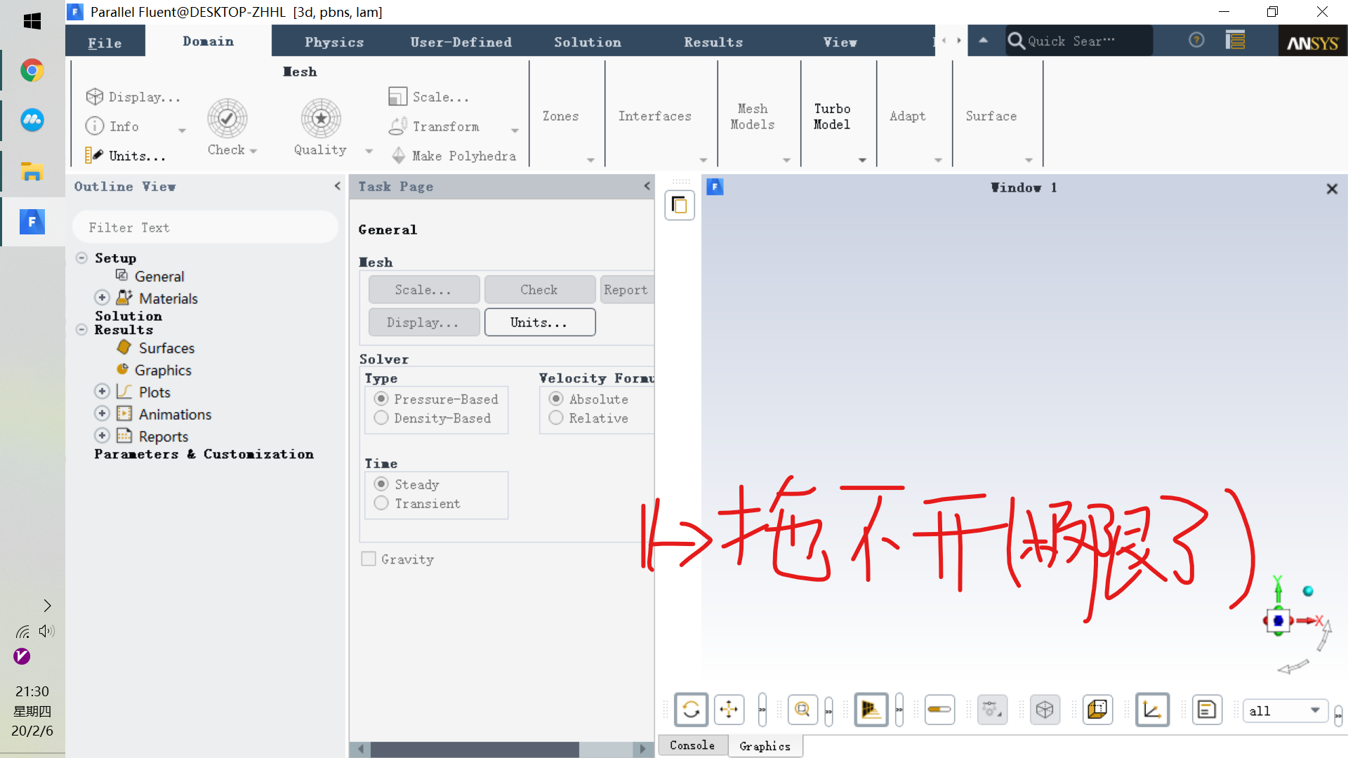

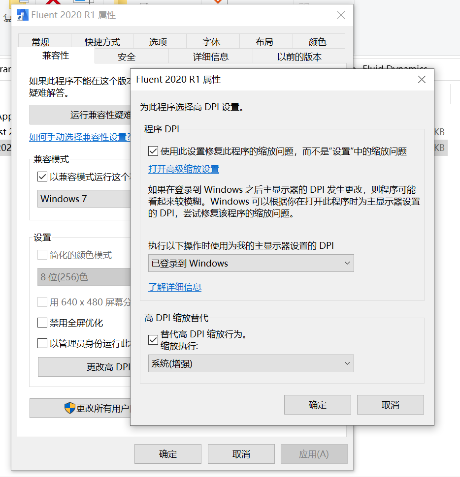

    各位老哥,请教一个小问题。
    今天我安装了ANSYS2020的版本,装完后碰到一个小问题——fluent和cfd-post的界面字体太大了(如图1和图2所示),根本没法使用。其他的软件(如ICEM,workbench,SCDM)字体大小显示都正常。
    我尝试的办法:
    1、改高分屏的分辨率兼容性(如图3),结果有一定的效果,但是界面的分辨率下降率不少,看着好难受,并且界面还是排布不开(如图4)。
    2、另外找了一个安装包,下载安装后,面临同样的问题。
    3、在网站查找了修改fluent字体大小的方法:“首先在安装路径里找到一个文件cxdisplay.qss;将文件用记事本打开后,查找font;最后将相关的字体改大保存即可。”尝试修改后,根本没效果。
    重启什么的也试了很多次了。
    请各位老哥帮忙看了下这怎么办呀!多谢!:quwan:
    附图:
    1.png 图1
    2.png 图2
    3.png 图3
    4.png 图4
