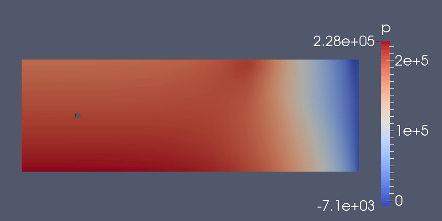

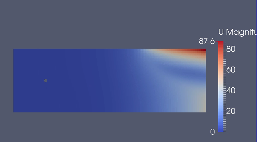

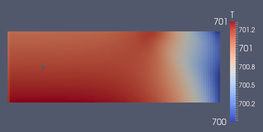

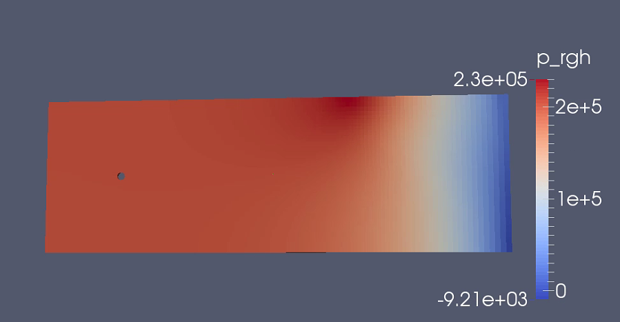

@李东岳 东岳老师您好,我后面设置了一个算例,Re=100,边界条件如下所示: ,如果把重力加速度设置为0,计算正常,但是加入重力后,计算到后面就会发散,从云图上的感受是速度堵在出口没办法出去,下面是发散前我截出来的某个时刻的云图:
能否请教一下老师,帮我分析一下问题可能出在哪呢?
