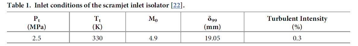

 请问OpenFOAM中如何在入口添加边界层厚度我计算的对象是超声速可压缩管流,因为实际情况中入口是有已经发展好的边界层的,所以如果入口条件直接给定速度或者压力,算出来的结果和真实的有边界层的入口是有很大差别的,所以希望能在计算开始的时候就在入口添加一定管道百分比厚度的边界层,我有两个思路,但不知道怎么在OpenFOAM里面实现:
 1.是直接给一定厚度白分比厚度的边界层,我在一片韩国人的论文里看到过这样的设置
 摘自Numerical study on the start and unstart phenomena in a scramjet inlet-isolator model
 但是我不知道他是怎么设置的,向各位老师和同学求助
 2.截取已经计算好的一个有边界层的Profile直接赋给进口,这个是我使用Fluent里面的用到的操作,相比自己设置入口边界层而言很方便,不需要自己给定壁面温度和压力,直接根据计算的Profile里面的 结果来就可以了,但是这个操作我也不知道在OpenFOAM里面应该怎么实现,我知道好像有一个setFieldsDict什么的文件,但不知道具体怎么设置,要是各位老师和同学知道怎么用的,希望教我一下,非常感谢! 结果来就可以了,但是这个操作我也不知道在OpenFOAM里面应该怎么实现,我知道好像有一个setFieldsDict什么的文件,但不知道具体怎么设置,要是各位老师和同学知道怎么用的,希望教我一下,非常感谢!

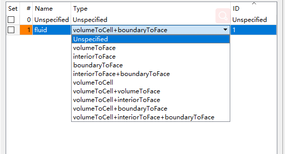

 绘制OF网格时如何设置Volume Conditions哦哦,那应该就对网格没什么影响,可能是Pointwise这个软件里面才有的设置,谢谢李老师
 绘制OF网格时如何设置Volume Conditions如图所示
 在使用Pointwise网格绘制软件绘制完OpenFOAM网格,并设置好Boundary Conditions后,下面有一个Set Volume Conditions,里面可以选中体网格并设置图中所示的条件,之前使用的时候不清楚,一直是随便选的最下面的那个Volume Condition,因为自己对OpenFOAM的Volume Conditions并不清楚,所以所以想在论坛上请教一下大家:OpenFOAM网格里面的Volume Conditions分别代表什么意思?适用于什么情况?是否会影响计算的收敛?对计算结果有什么影响?
 非常感谢!!!

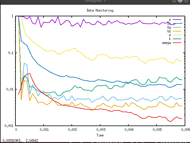

 OpenFOAM可压缩管流边界条件设置不是的,后面我用komegaSST算了一下这个模型,吧压力求解器改成了PCG之后就收敛了,而且结果比较满意,希望对遇到同样问题的朋友也有参考价值
