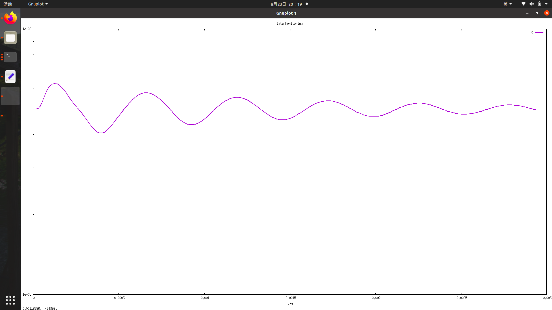

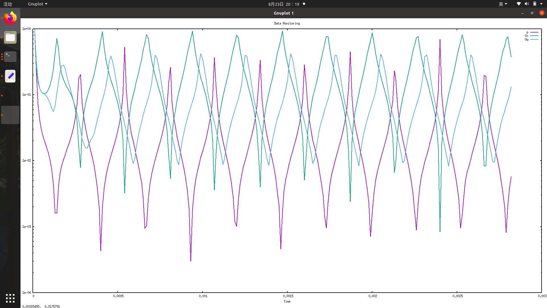

    胡 胡同小巷
    @李东岳 老师您好,我这个水击可以计算了,但是感觉结果不对阿,和我用fluent计算的结果差很多的。
    第一个是阀门处的压力随时间变化
    第二个是残差图
    希望老师可以抽点时间帮看一下
    32aa25de-0d6b-48ad-888b-1b9a7b553c7a-图片.png file:///home/huliren/%E5%9B%BE%E7%89%87/2021-08-23%2020-19-33%20%E7%9A%84%E5%B1%8F%E5%B9%95%E6%88%AA%E5%9B%BE.png
    3bbea22f-518a-4e3d-a726-496129e9903a-图片.png file:///home/huliren/%E5%9B%BE%E7%89%87/2021-08-23%2020-19-25%20%E7%9A%84%E5%B1%8F%E5%B9%95%E6%88%AA%E5%9B%BE.png

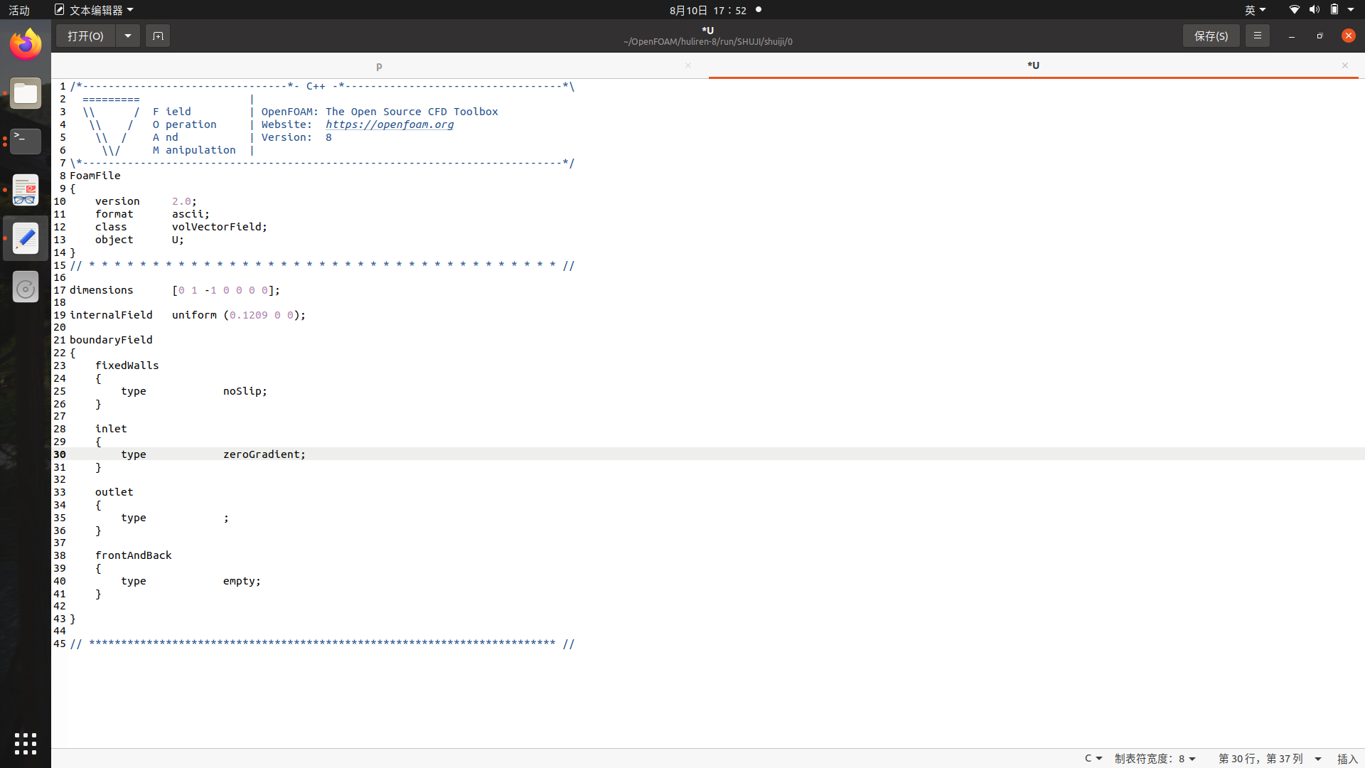

    胡 胡同小巷
    又来请教问题了。
    我这是水击问题,开始管道速度为0.1209,我不想让出口瞬间变为0,想让出口设置为慢慢的变为0,比如经历2s,以一定的加速度慢慢的变为0。那出口速度这里应该怎么写?
    谢谢老师:xinxin:
