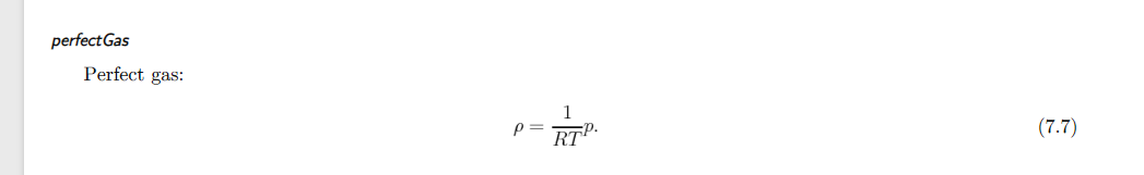

实际情况下,气体的密度应该是\rho=PM/RT,需要考虑物质的摩尔质量,但是为什么openfoam中在计算密度时,摩尔质量被忽略了。
想请问一下,openfoam是已经将物质的量放到气体常数里面去了吗?
