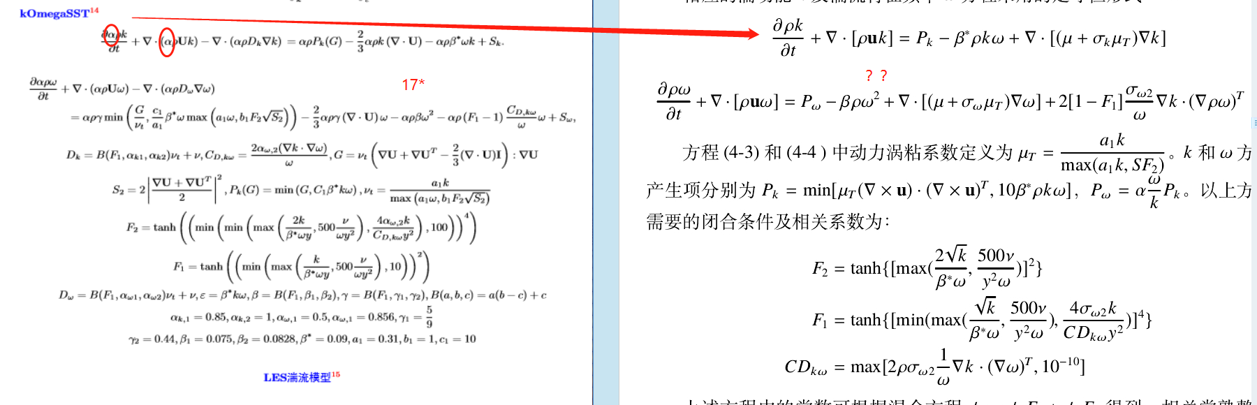

 看到过博士论文如下图右侧,用kwsst加过,并且成功了。所以我想能不能把稳流模型alpha去掉,但这样会不会造成VOF界面处有问题了呢?OF这么写纯粹为了格式统一还是什么原因呢?

 在水面以上加风场的一些问题请教各位老师@东岳 谢谢李老师,我感觉是因为稳流模型中的alpha导致了空气项的速度老是算不对····而不是其他原因。我一个幼稚的想法,把稳流模型中的alpha去掉···这样是不是会导致空气-水的界面出现问题?···
 关于divDevRhoReff(rho,U)的疑问看到过用一个稳流模型算风-浪的文章,但是文章给出的稳流模型和OF中的感觉有点不一样,就是alpha这块。不知道OF这么写用意是什么···也不清楚我这么一改会不会有别的问题···

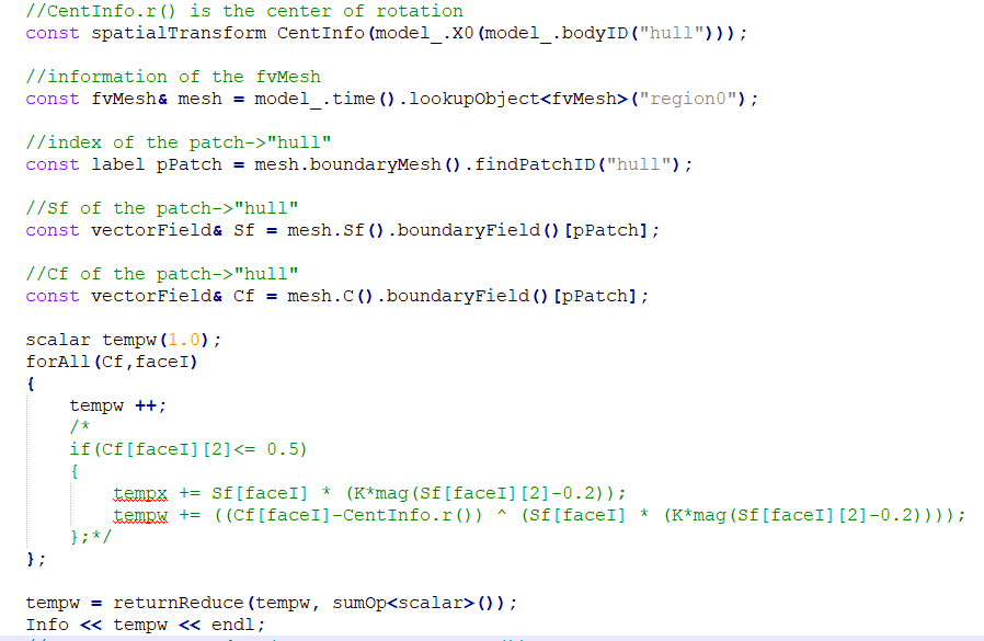

 为了修改并行方便 我把所有代码减少了,即使是做这样的循环(forAll 对某个特定的patch面进行遍历计数),单核没有问题,网格数都是对的上的。但是一并行,就会卡在循环这步,不报错也不继续,请问老师是什么原因导致的呢?

 请教:OpenFOAM并行相关问题OpenFoam版本为1906
 请教:OpenFOAM并行相关问题修改位置主要在newMark中~
 请教:OpenFOAM并行相关问题最近在修改完代码以后出现了并行相关的问题,代码如下:
 tempx 和tempw都是vector型,if中的是对某个特定的patch网格面上的量进行操作,并将相关值赋值到tempx和tempw中,returnReduce是想并行将每个process相累加,但是发现编译后单核没有任何问题,但是并行的时候卡在这一步了,不报错也不往下走,如图:
 是因为目标patch并没有分到所有process中因而卡住还是什么原因呢?
