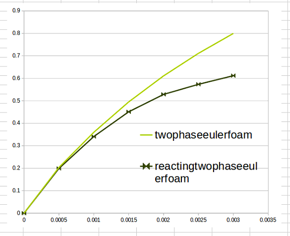

 Gas-liquid test cases simulated by the Eulerian-Eulerian method 横坐标通气速度 纵坐标减阻率 两个曲线不一样 我算的是一个二维的平板减阻 两个solver模型一样 曲线后面差异很大
 Gas-liquid test cases simulated by the Eulerian-Eulerian method@东岳 按照老师讲的reactingTEE模型没有表面张力 应该和twophaseeulerfoam计算结果一样 可是计算不太一样 可能是什么原因呢
 Gas-liquid test cases simulated by the Eulerian-Eulerian method@东岳 是吗 我分别用reactingtwoPhaseeulerfoam和twophaseeulerfoam算 相同的相间作用力模型 计算的结果不一样 唯一多的是前者有surfacetension 我想solver计算了 我关闭tension就不能计算 感觉不太一样啊
 Gas-liquid test cases simulated by the Eulerian-Eulerian method@东岳 老师 你好我最近也在研究reactingtwophaseeulerfoam(a)之前研究过twophaseeulerfoam (b)我不研究传热 我看a模型里面有表面张力 而b里面没有 想问下他们在表面张力上为什么一个考虑一个不考虑 对于模型有什么区别呢 谢谢
