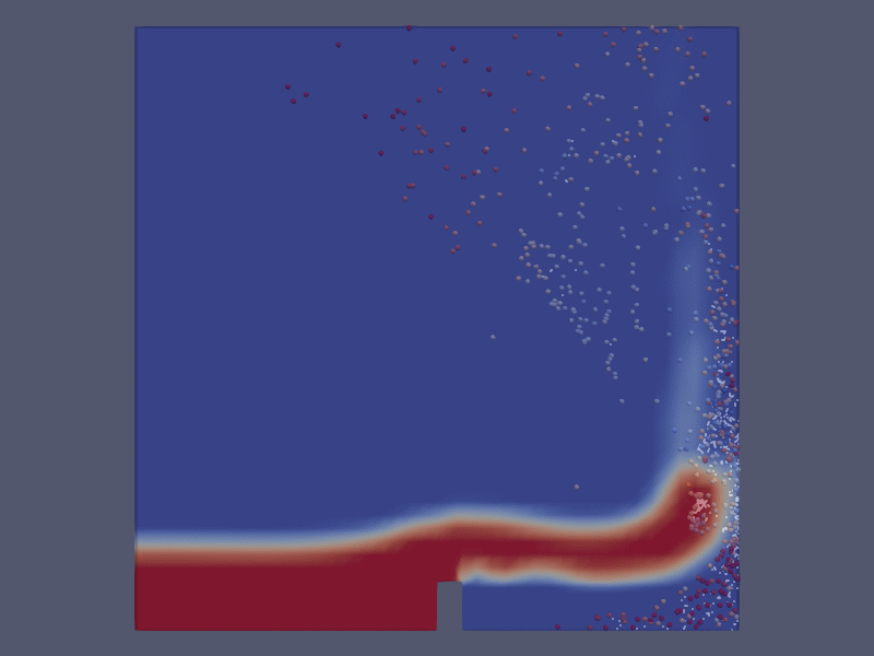

  • 气液固三项流,耦合interFoam和DPMFoam可以实现吗?
    马乔马 马乔
    @oitocfd 直接用MPPICInterFoam就可以了
    马乔马 马乔
    像这样子嘛?
