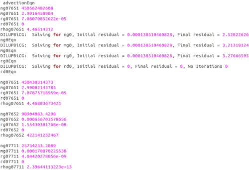

 自己写的一个空化求解器的气泡数,气泡质量,气泡半径和气泡半径速度的守恒方程的一些疑问@李东岳
 ngrd就是两个标量的乘积,第一个式子求了ng,第二个式子求ngrd,最后相除得rd
 不过听您这么一说我可能又想错了

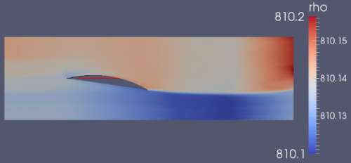

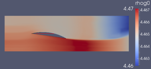

 这图上面ng0是气泡数,mg0是气泡质量,rg0是气泡半径,rhog0是根据这三个计算的密度。
 在运输之前只有一个格子有值,运行运输方程后变成三个格子有值了,可是从密度来看另外两个格子都变成了极大的数,
 我就是找个方法比较稳定的传输这几个值,让他们运输以后不偏差密度值太多。

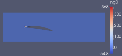

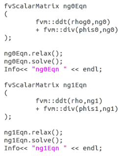

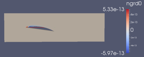

 老师,您之前给我写了一个气泡数量密度的运输方程是图中的第一个式子
 对于有些标量,例如a我想跟随这个N做移动,我设另外一个标量N乘以a等于Na做同一样的运输方程,如图中式子2
 求完N和Na以后,再相除求出a,这种方法在OF里面应该是没问题的吧?
 我试了一下,好像不太符合我的预期。

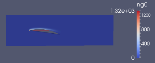

 我设了ng0作为第一个式子的N,得出下图:
 而rg0作为a,a为常值1,ngrd的结果:
 我很不解为什么ngrd的运输方程计算后会出现这种结果?

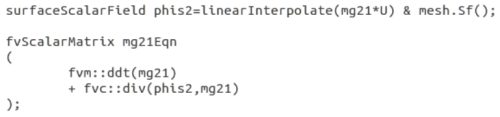

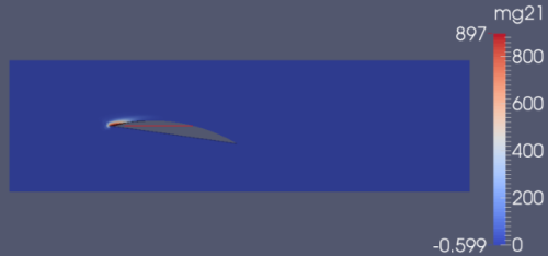

 我按照你给我那篇论文里的式子
 不含有扩散项和源项
 其中mg21就是气泡数量密度,上面的phis2是通量

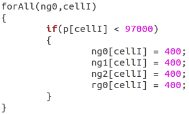

 气泡个数发生的测试条件是这样,我觉得我设置得没有什么问题,但是有一点不太明白
 就是在结果里面为什么会出现负值?
 你好,李老师

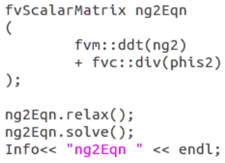

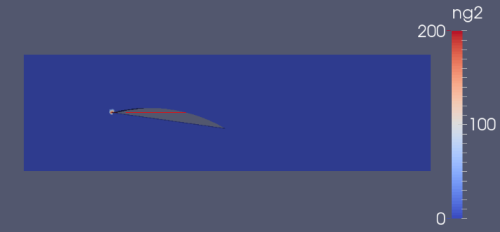

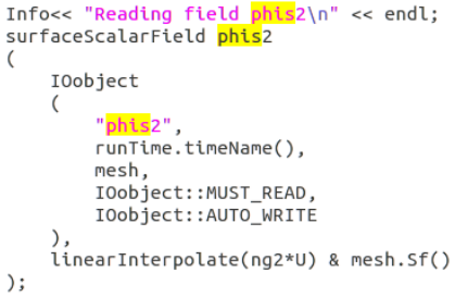

 我目前就想试试气泡数量密度的传输方程,我试了几个进行了测试。
 你的回答公式无法正式显示,所以我自己查了一下这样定义了。
 其中ng2是气泡数量密度,phis2是通量,我感觉应该是没问题的,但是实际运行后结果是
  ng2没有发生移动。 ng2没有发生移动。
 我试了一下另外两种定义rg0和rg1,phis0=rhog0U,phis1=rhoU
 成功流动,结果一样
 rhog和rho
  rho和rhog不一样,结果是一样,代表我以后传输方程只用随便定义一个密度是吗?如果不是的话,为什么一开始的式子没发生流动呢?

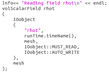

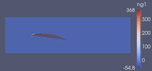

 自己写的一个空化求解器的气泡数,气泡质量,气泡半径和气泡半径速度的守恒方程的一些疑问大家好,我一直是在基于rhoPimpleFOAM去做一个空化的求解器。 基本思路是;
 自己写的空化求解代码 -> rhoPimpleFOAM的代码 -> 自己定义的各个量在网格的守恒方程从第一步的空化求解代码得到四个自定义的值,分别是气泡数,气泡质量,气泡半径和气泡半径速度。 气泡质量 单位kg/m3
 气泡数 单位1/m3
 气泡半径 实际上是半径乘数量 单位 1/m2
 气泡半径速度 实际上是半径速度乘数量 单位 1/m2s
 以上四个就是自定义量的守恒方程,用以计算在格子中生成后,跟随流动的变化。

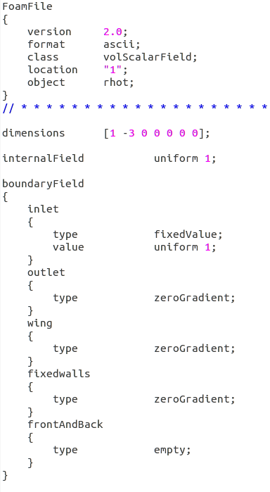

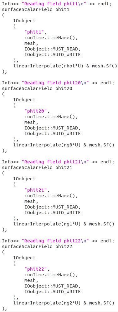

 其中自定义通量phit1和密度rhot的定义分别为
 在creatfieds处定义了rhot,然后在0文件夹中见了一个rhot文件作如下设置:

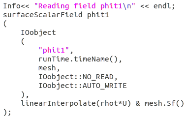

 在creatfields中定义了phit1,我是仿照通量phi去写的

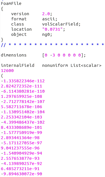

  我自己简单的试了一下好像可以,但是在真的运算中气泡数缺出现了负值如图
 不知各位有没有类似定义过守恒方程经验的同学能够提供点意见?

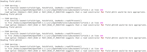

 自定义守恒方程时出问题@李东岳
 级测试,如您所说改为NO_READ后不再出现警告,谢谢
 自定义守恒方程时出问题我自己定义了几个通量,在计算时出现了以下的警告。   我按照提示改成了mustread可是还是出现了相同信息。各位同学有遇过相同的情况吗?

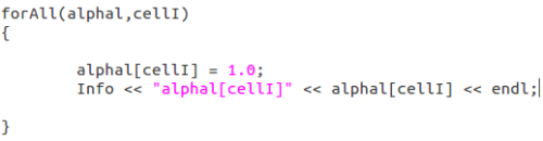

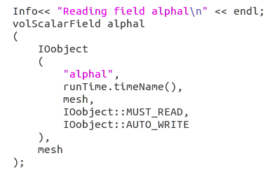

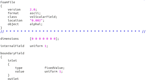

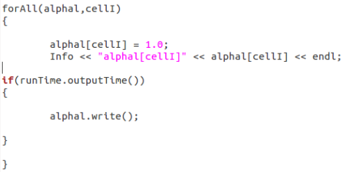

 关于计算后的数值写入的问题我最近在试着一个OF里面的一个简单的功能实现。
 就是在任意一个求解器中加入一段这样的代码:

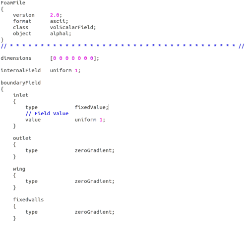

 我想对网格上的一个值alphal进行写入1.0,然后看下会不会在0之类的时间文件夹之下的文档输出。
 alphal的定义如下:
 这是边界条件的文档: 我进行计算后输出的却没有像速度文件之类的输出:
 还是像原来一样:
 我查了log文件都像这样的写入了,可是为什么没有在时间文件里写入呢?
 添加了write的代码还是一样:

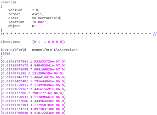

 读取速度矢量时出现浮点溢出@李东岳
 的确奇怪,我现在都不知道为什么纯粹进行值之间的交换会出现问题,又没有显示命名的重复,
 不过我把发生错误的变量名字改了以后,错误就不在出现,虽然解决了,但还是对于错误的原因存疑。
 读取速度矢量时出现浮点溢出我一直都在试,好像错误总出现在cell的值的交换当中。
