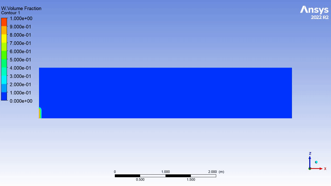

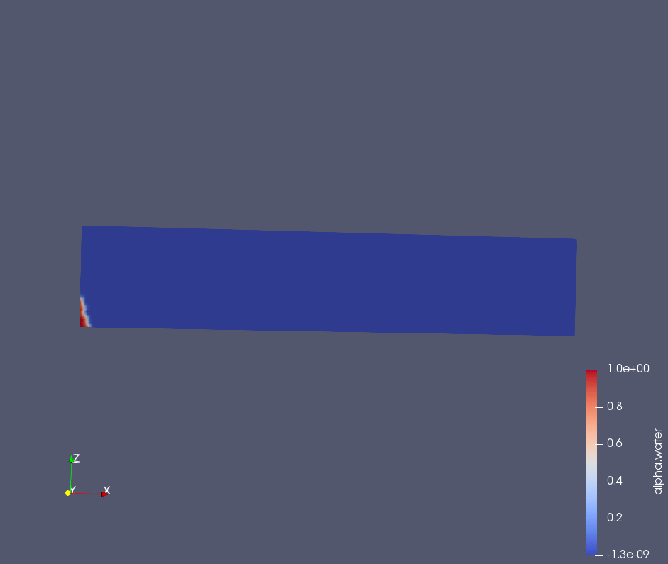

    在openfoam里用interFoam算了一个很简单的cas,大概就是一个平板前面有个inlet,往里面注水,想看这个水流的情况,但是出现了非常离谱的状况,我先放上结果图AA.gif
    我设置的速度方向是(1 0 0),因此我觉得他不应该出现向上喷射的这个状态。
    同样的我又在fluent里面简单跑了一下这个cas,边界条件设置都是相同的,结果是这样的:
    今天着重的了解了一下这个p_rgh文件,大概可以理解为引入的一个方便求解的中间参量,等于原来的p-rhogh。
    两者设置里面最唯一出现的差别可能就是压力,fluent的设置更加傻瓜式一点,直接对边界区域的相对压力给定值就好了,这个p_rgh原则上感觉不需要去关心具体是多少,但是总感觉这个东西好像跟不同的坐标有一定的关系,比方说坐标( 1 1 0)的点和坐标( 1 1 1 )的点在初场设置时想让他们的静压或者说P文件中的压力为0的时候,需要设置在的p_rgh中的值应该是不一样的。
    感觉出现这个问题也可能是我openfoam这边设置的问题。所以也得请求各位大佬帮着看一下,openfoam的设置文件我放在下面了。

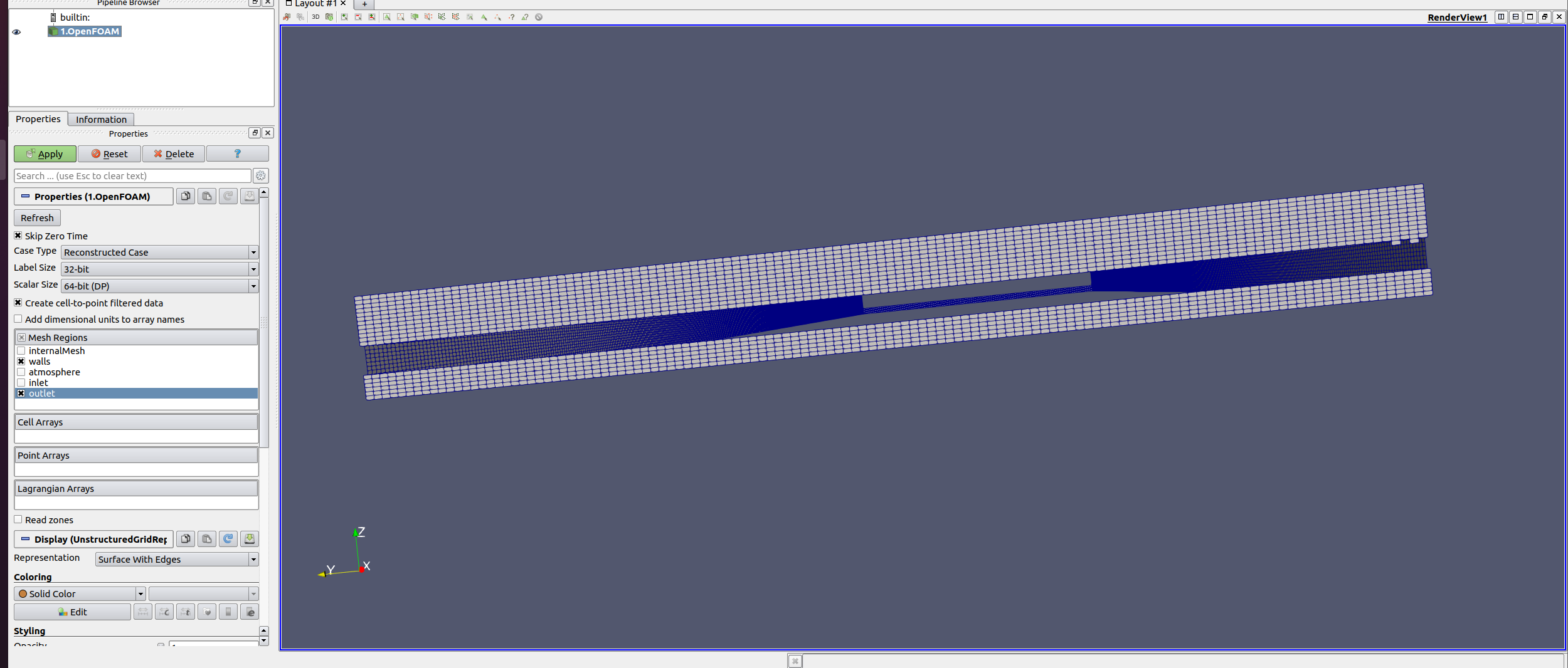

  • toposet之后出现空集。。。
    1 16c
    @学流体的小明 在 toposet之后出现空集。。。 中说:
    感觉是topoSet选择网格,提取各种面的时候有些问题了,我没用过这方面的功能,不太了解。
    你如果只是想把边界面提取出来的话,在blockMesh当中就可以设置吧。
    @李东岳 在 toposet之后出现空集。。。 中说:
    豁牙子注意一下toposet点位置的精度。
    感谢两位大佬提点,豁牙子问题解决了...

    Created cellZoneSet porous
        Applying source boxToCell
        Adding cells with center within boxes 1((0 0 10) (2000 500 15))
        cellZoneSet porous now size 0
    Created cellSet inletA
        Adding cells with center within boxes 1((0 0 15) (0.1 500 25))
        cellSet inletA now size 0
    Created faceSet inletB
        Applying source cellToFace
        Adding faces according to cellSet inletA ...
        faceSet inletB now size 0
    Read set faceSet inletB with size 0
        Applying source patchToFace
        Adding all faces of patch walls ...
        Found matching patch walls with 31250 faces.
    Created cellSet outletA
        Adding cells with center within boxes 1((1999.9 0 15) (2000 500 50))
        cellSet outletA now size 0
    Created faceSet outletB
        Adding faces according to cellSet outletA ...
        faceSet outletB now size 0
    Read set faceSet outletB with size 0
    End
    blockMesh是这样的:
    |  \\    /   O peration     | Version:  5                                     |
    |   \\  /    A nd           | Web:      www.OpenFOAM.org                      |
    FoamFile
        version     2.0;
        format      ascii;
        class       dictionary;
        object      blockMeshDict;
    convertToMeters 0.001;
    vertices
        (0 0 0)                 // 0
        (2000 0 0)               // 1
        (2000 500 0)            // 2
        (0 500 0)              // 3
        (0 0 15)                // 4
        (2000 0 15)              // 5
        (2000 500 15)           // 6
        (0 500 15)             // 7
        (0 0 50)                // 4
        (2000 0 50)              // 5
        (2000 500 50)            // 6
        (0 500 50)             // 7
        // (0 0 25)                // 12
        // (0 500 25)              // 13
    blocks
        hex (0 1 2 3 4 5 6 7) (500 125 25) simpleGrading (1 1 1)
        // hex (4 5 6 7 8 9 10 11) (500 125 35) simpleGrading (1 1 1)
    edges
    boundary
        walls
            type wall;
            faces
                (0 1 5 4)
                (2 3 7 6)
                (0 4 7 3)
                (1 2 6 5)
        atmosphere
            type patch;
            faces
                (4 5 6 7)
                (0 1 2 3)
    mergePatchPairs
    我搞这个破玩意好几天了,一点头绪没有,还得求着各位大佬帮帮忙瞅一眼。。。。
