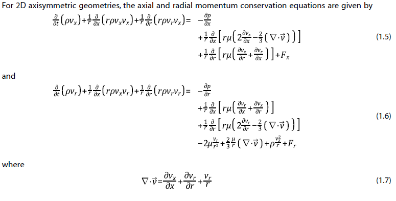

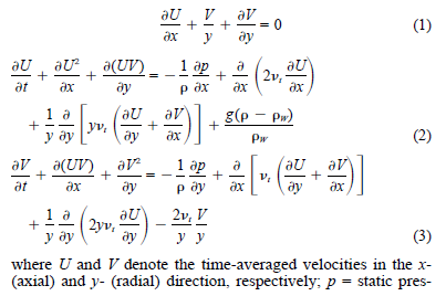

    AlexA Alex
    上图是fluent theory guide中二位轴对称下的动量方程,下面是一篇文献中的二维抽对称动量方程。但对比文档中的方程,感觉文献里轴向的动量方程等式左边少一项$\frac{UV}{y}$,径向的方程等式左边少一项$\frac{VV}{y}$。
    不知道问题出在哪里了,不知道有没有朋友能给点提示或者提供点有关二维轴对称方程的资料...
