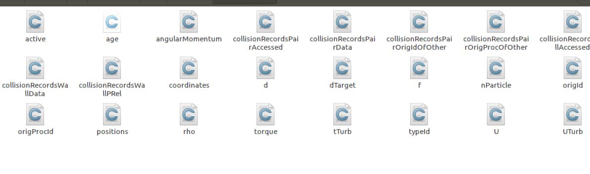

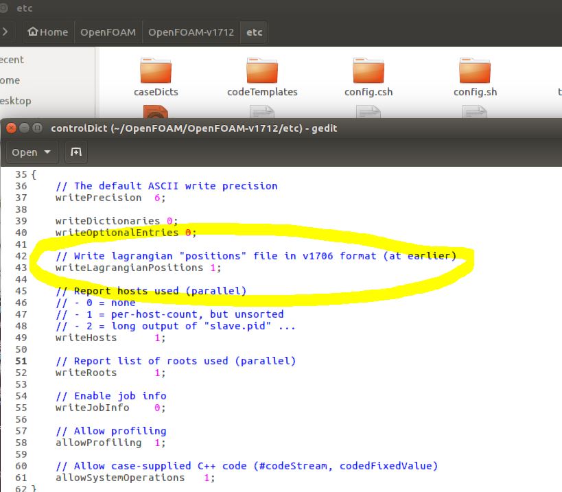

    @东岳 说的太对了,确实需要花费专门的时间去搞,在企业有限制。做研究就要沉得住气。openfoam-v1712 ....../etc/bashrc文件中有颗粒位置记录方式的选择,也可以调用程序将粒子的质心坐标转换为空间直角坐标:
    openfoam1712记录颗粒位置的文件是“coordinates",通过将”writeLagrangianPositions“ 值置为非零,结果文件夹下就出现了熟悉的”positions“ :
