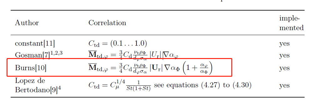

    com版本和org版本的burns湍流耗散力好像不太一样
    OpenFOAM8里的
    Foam::turbulentDispersionModels::Burns::D() const
        const fvMesh& mesh(pair_.phase1().mesh());
        const dragModel& drag =
            mesh.lookupObject<dragModel>
                IOobject::groupName(dragModel::typeName, pair_.name())
        return
            drag.Ki()
           *continuousTurbulence().nut()
           /sigma_
           *pair_.dispersed()
           *sqr(pair_.dispersed() + pair_.continuous())
                max(pair_.dispersed(), pair_.dispersed().residualAlpha())
               *max(pair_.continuous(), pair_.continuous().residualAlpha())
    OpenFOAM2012里的
        const dragModel&
            drag
        return
            0.75
           *drag.CdRe()
           *pair_.continuous().nu()
           *pair_.continuous().turbulence().nut()
                sigma_
               *sqr(pair_.dispersed().d())
           *pair_.continuous().rho()
           *pair_.dispersed()
               1.0/max(pair_.dispersed(), residualAlpha_)
             + 1.0/max(pair_.continuous(), residualAlpha_)
    公式应该是
    按照这个公式,感觉2012版本里的比较接近,但是还不太一样,相对速度Ur,在2012的代码里好像变成了连续相的粘度除以离散相直径,虽然量纲和速度是一样的,但是不太明白为什么会这样?

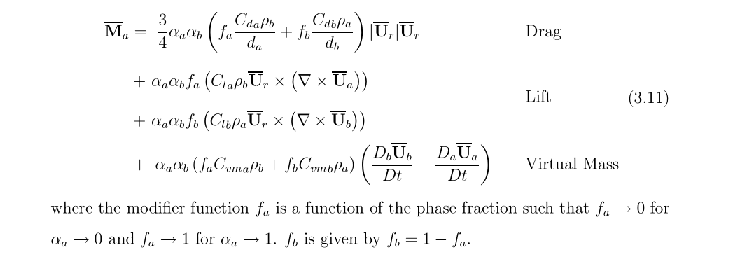

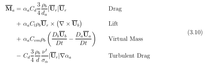

  • 关于openfoam中使用的双流体模型
    A anubis
    在看《Computational Fluid Dynamics of Dispersed Two-Phase Flows at High Phase Fractions》的时候碰到一个不太理解的地方。
    一般的相间动量传递可以写成方程(3.10)
    为了模拟phase inversion, 方程(3.11)加入了b相变成离散相时的曳力、升力等。
    但对于方程(3.11)的曳力相,如果仍然是a相为离散相的情况,$\alpha_a$→0 ,$ f_a$→0,
    那曳力相前面的部分不就变成$3/4\alpha_a\alpha_b(f_b\frac{C_{db}\rho_a}{d_b})$,和(3.10)里的不一样,b相变成分散相时候应该才是这个形式,虚拟质量力也是一样的情况。 升力也对不上。

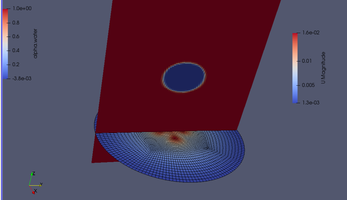

  • interFoam + 非正交网格计算
    A anubis

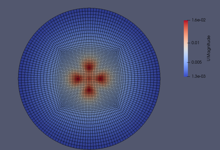

    最近算了一个气泡在静水中上升, 计算域用的是圆柱,气泡从底部开始上升,底面wall边界,侧面和顶部零梯度边界。
    发现气泡尾部的速度场不太对,如图。
    在O型网格划分的四个方向分别出现了一块区域速度比较大。这个应该是非物理的,如果换成完全正交的网格就不会出现。snGradSchemes采用的是corrected, PIMPLE循环中nCorrectors设置为3次,nNonOrthogonalCorrectors设置为3次。 不知道还有没有别的地方会造成影响,有没有大神有思路或者碰到过类似的问题的。

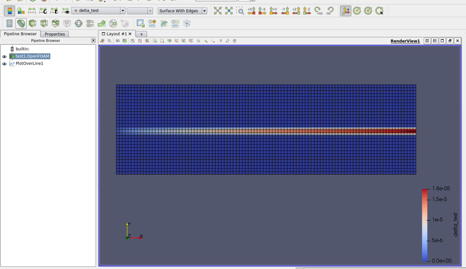

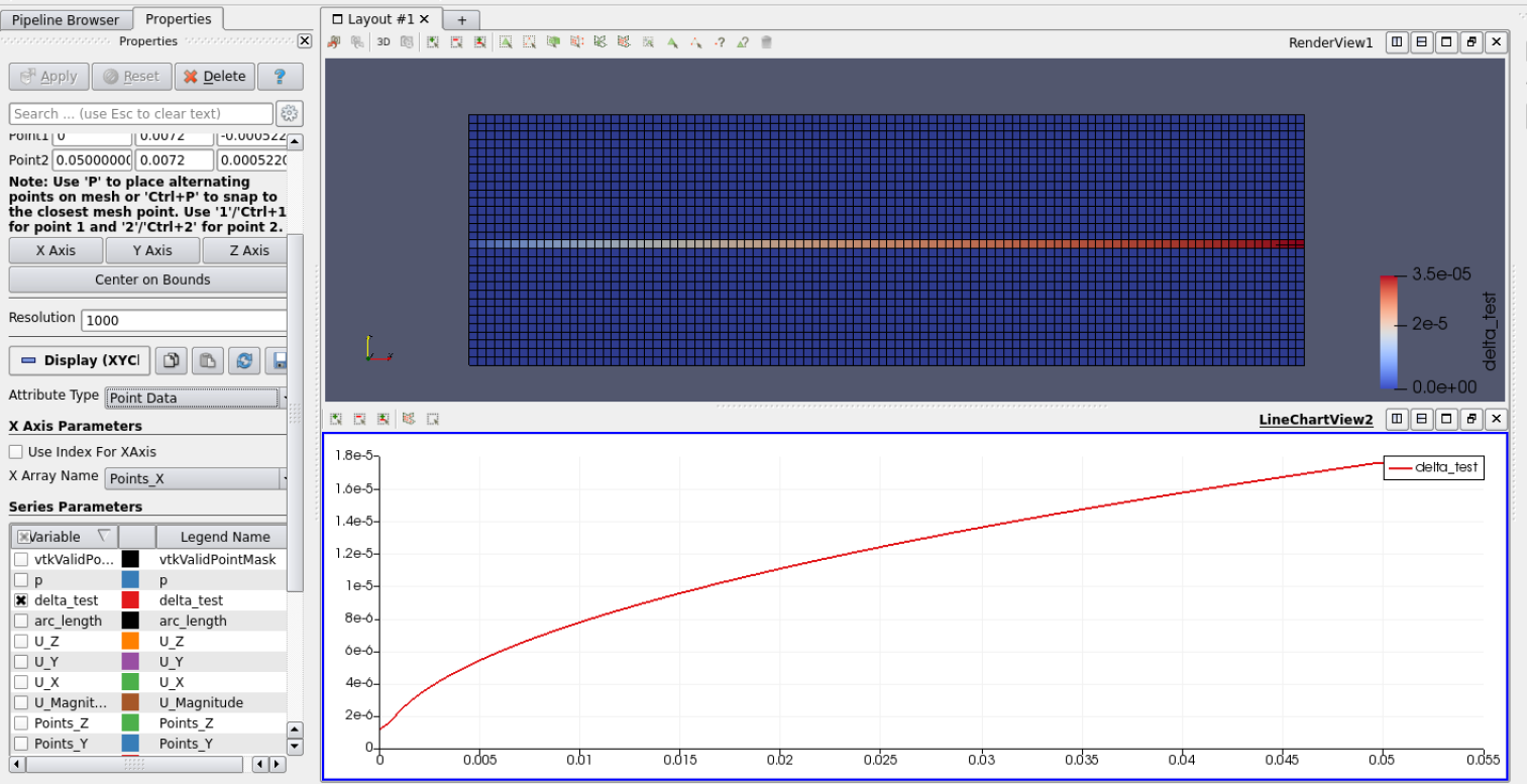

    A anubis
    @小考拉 第四张图和第五张图就是tecplot的

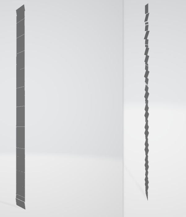

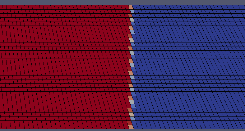

    我测试了一下interIsoFoam和interPlicFoam重构的界面,感觉plic的界面精度不太够
    alpha的场是这样的,气液相左右平分一个比较斜的网格。
    把重构出来的界面写到文件里面打开查看,左边是iso重构的界面,右边是plic重构的界面,可以看到iso重构出来的界面基本上符合实际的相界面,而plic重构出来的界面波浪形特别严重。大佬有思路改进这个问题吗?

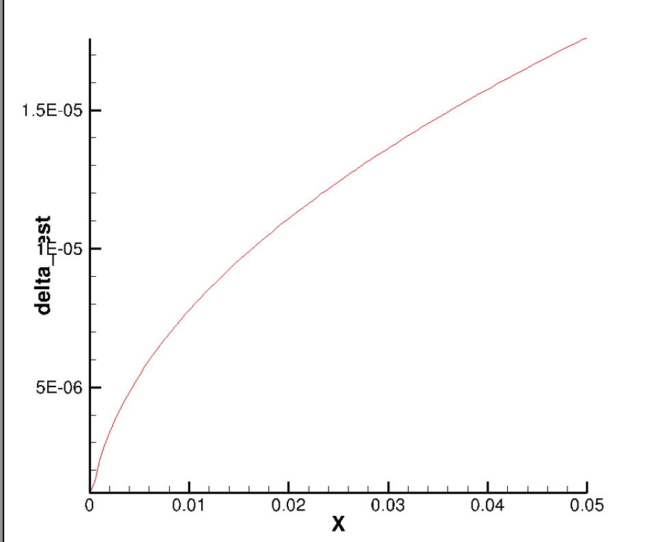

  • tecplot如何提取一条曲线上的数据
    A anubis
    @小考拉

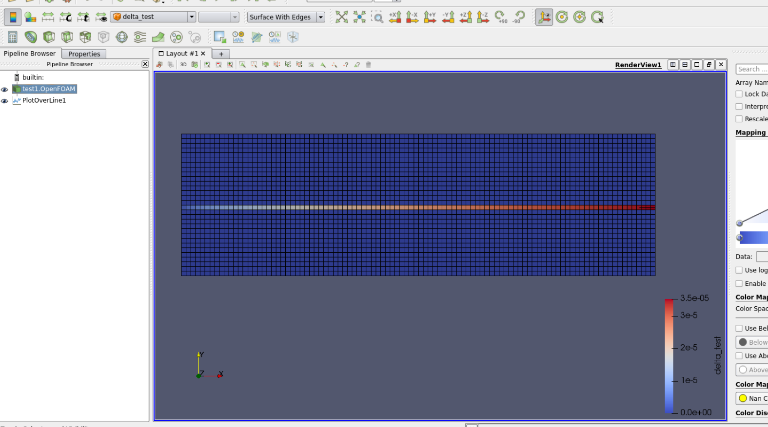

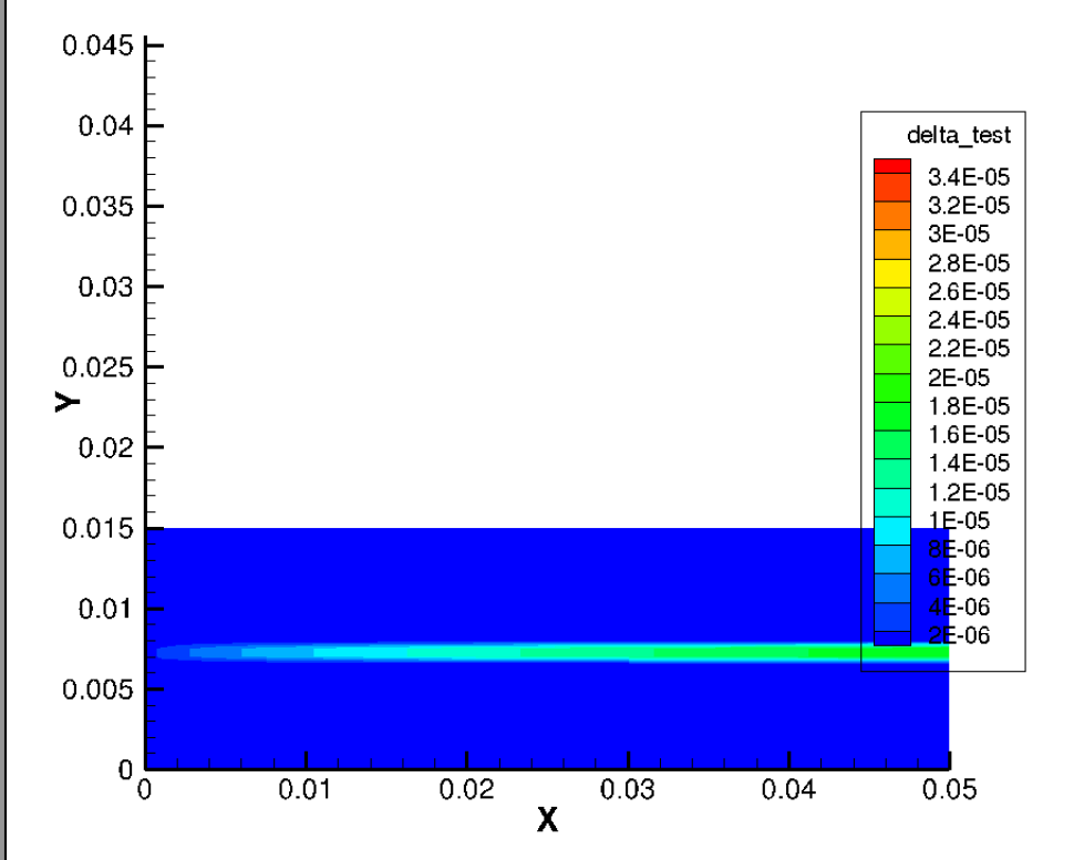

    看到这个帖子想到了我碰到的一个问题。
    我的计算结果是一条线上的值,并且只在一层网格内存在值。
    但是后处理软件把cell data 插值到Point data后,这个值就减半了。
    然后对这条线进行绘图,绘制出来的数据都是减半后的数据。
    paraview:
    tecplot
    这个问题我是一直没有找到解决方法,因为不是很关键所以也没太纠结,不知道有没有大佬有思路的。
