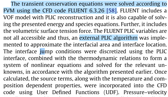

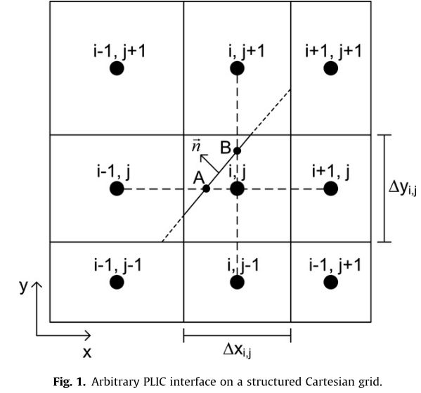

 如何自己编写VOF模型的PLIC算法,并加载到Fluent中?
 如何自己编写VOF模型的PLIC算法,并加载到Fluent中?看到一篇论文中提到了用自己编写VOF模型的PLIC算法,想用复现这篇论文提到的模型,但不知从何入手?可以用UDF实现吗?
 论文DOI:10.1016/j.ijheatmasstransfer.2010.05.013
 该论文自编PLIC算法的目的是获取一些fluent软件本身不提供的数据,用以计算组分的质量浓度梯度和温度梯度,如下所示。
  浓度梯度
 温度梯度
