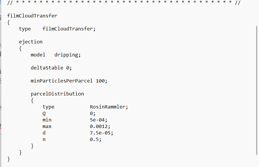

    自回一下:
    问题已解决,经过多次尝试需要在film的physical properteis 中增加温度限制,粒子数据之类的信息,还需要查询具体的粘度系数和热熔系数公式,我把文件内容放在下面,希望对后来人有用

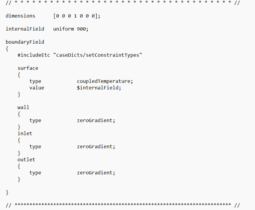

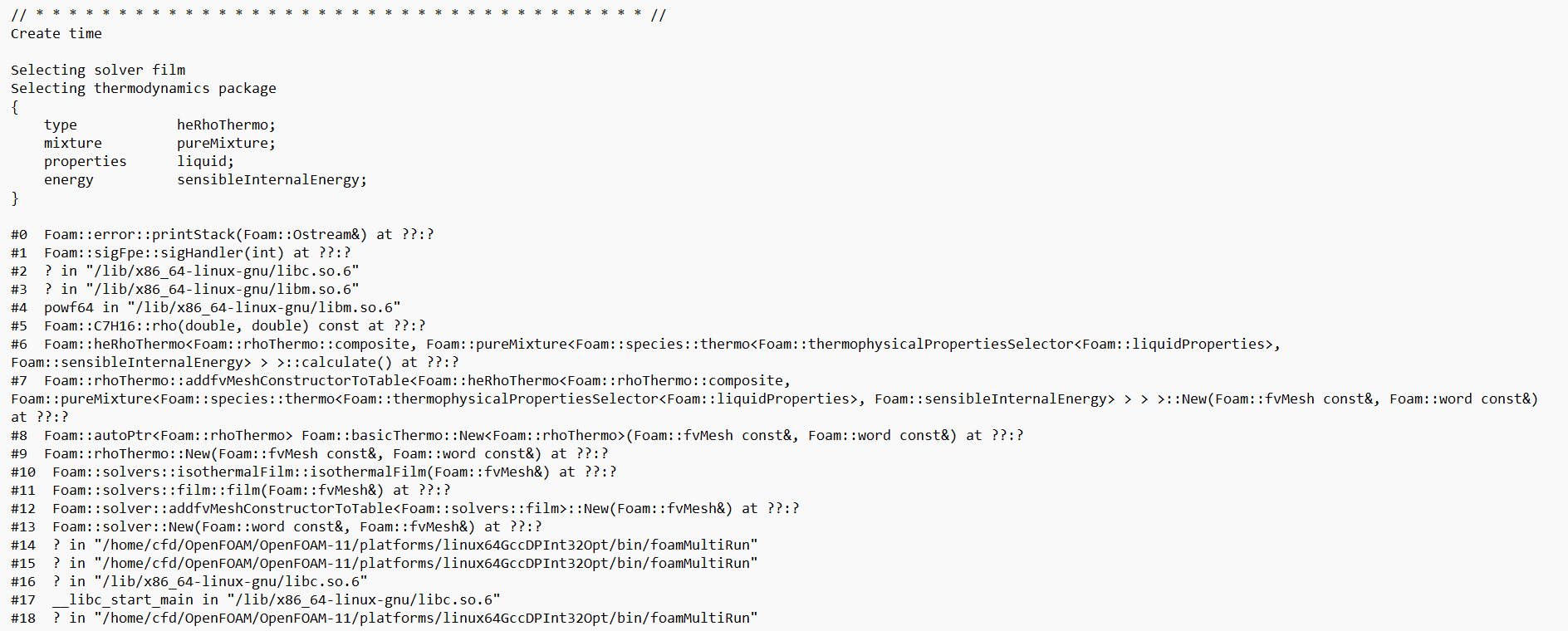

    各位老师,师兄,师姐,大佬们好,
    在OpenFOAM11中,我使用surfaceFilm模型进行一个3D仿真。仿真流程如下:
    1. 先运行一个关闭surfaceFilm和spray injection 模型,让T_inlet=900k 运行0.05s 初始化流场。
    2. 激活燃烧,喷雾和薄膜模型,向模型中注入正庚烷C7H16(LPT),然后进行燃烧仿真。
      在只使用燃烧和喷雾模型的时候,仿真可以正确的进行并获得有物理意义的结果。
      在激活surfaceFilm模型后,模型设置参照openFOAM自带算例的“heatBox”,仿真疑似因为在薄膜位置计算温度时浮点溢出而不能运行。
      在"CFDonline"中,我查到在之前的版本中 可以使用“fvOption” 来对温度的上下限进行限制以防温度失控,但是在OpenFOAM11版本中似乎没有该功能。我在中外各个网站查了一圈,有关于该模型的使用案例似乎特别少。
      请问这个问题出现的原因是什么?我应该如何解决呢
      下附报错图片,我认为比较有用的设置文件截图,以及我的仿真文件
      报错如下
      可能有用的文件截图:
    film的温度
    film的fvModel
    关闭薄膜模型时的结果
    求求大佬们救救孩子吧~~~~~~~:qichuang:

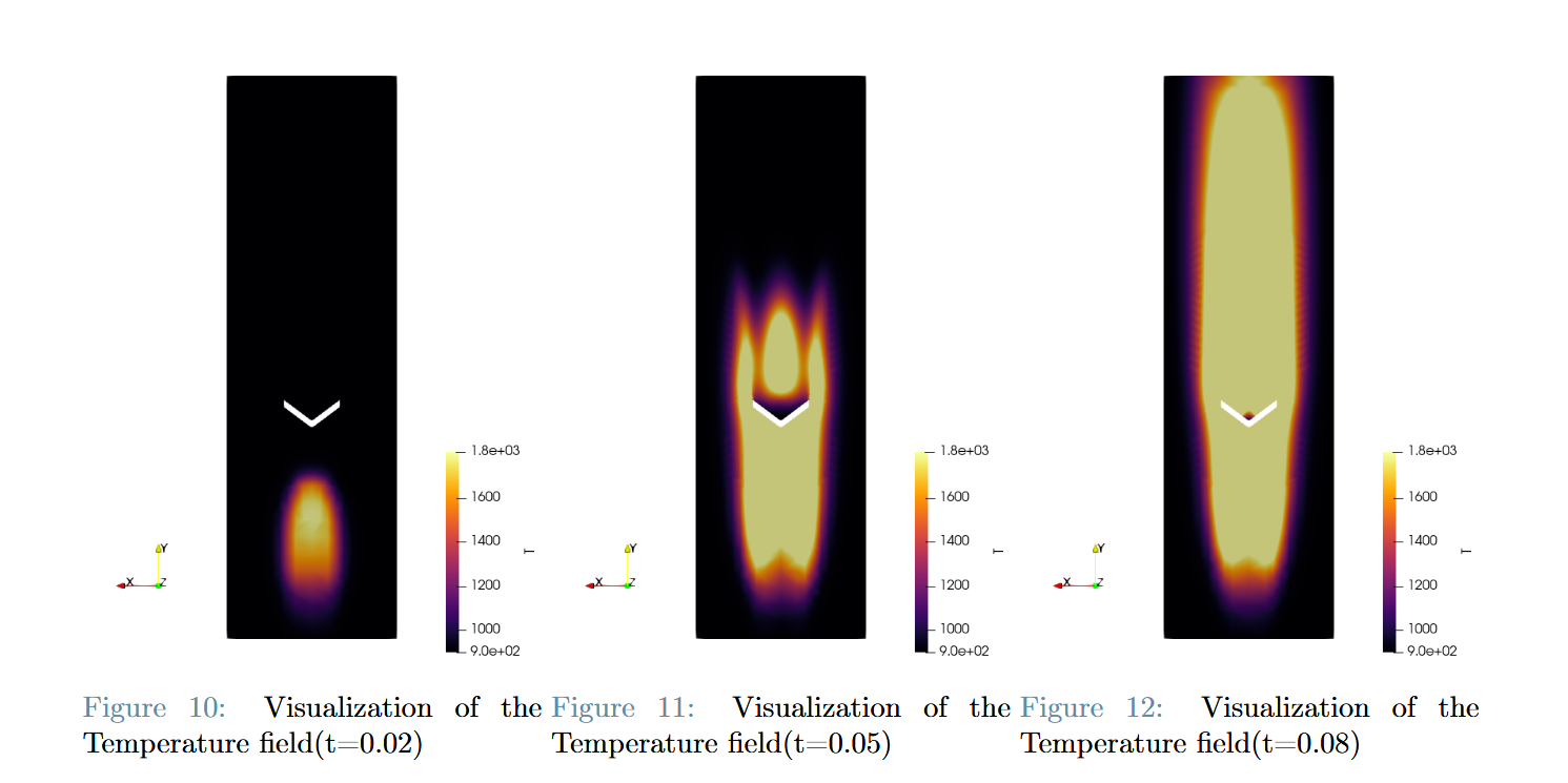

  • reactingFoam模拟甲烷空气扩散燃烧,结果不收敛
    BlancheDHB BlancheDH
    你好,我做过一个类似的仿真,该仿真是可以很好的收敛的,你可以对比一下。
    https://www.jianguoyun.com/p/DXJmh5YQxfn5CxjGx8EFIAA
