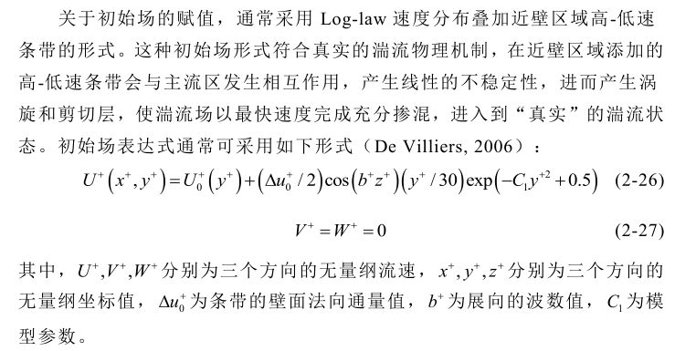

关于LES的dynamicSmagorinsky一些问题@李东岳 老师你好,我这边有点openfoam部分问题请教一下。我用funkysetfiledsdict设置了一种对数关系的流速。我的模型底部存在颗粒,但颗粒是固定不动的。共模拟了10s。

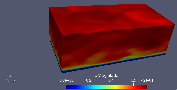

0s下模型速度图如下:
10s下模型速度图如下:

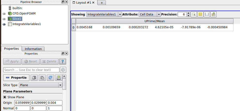

第10s时刻水深z=0.004m的脉动值和雷诺应力似乎太小了,如下:
我的问题是:1. funkysetfiledsdict设置的0时刻U文件这种对数关系的流速,会生成湍流吗?还需要加扰动吗(比如perturb),还是说funkysetfiledsdict设置的初始场就可以形成扰动?
2.是否因为我的模拟时间太小,如果增大我的模拟时间,可以提高uprime2Mean值? -

Smagorinsky模型系数问题@coolhhh 大佬,这边问你一个问题。你图中的脉动速度Uprime2Mean应该是基于一段时间计算且在某一时刻显示的,这段时间的平均值吧?如果想要知道某时刻的瞬时脉动速度,是否是用该时刻的瞬时速度U减去该时刻的Umean得到?

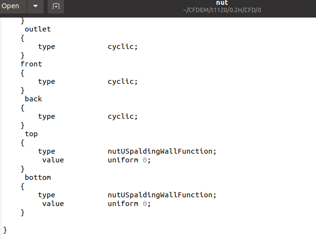

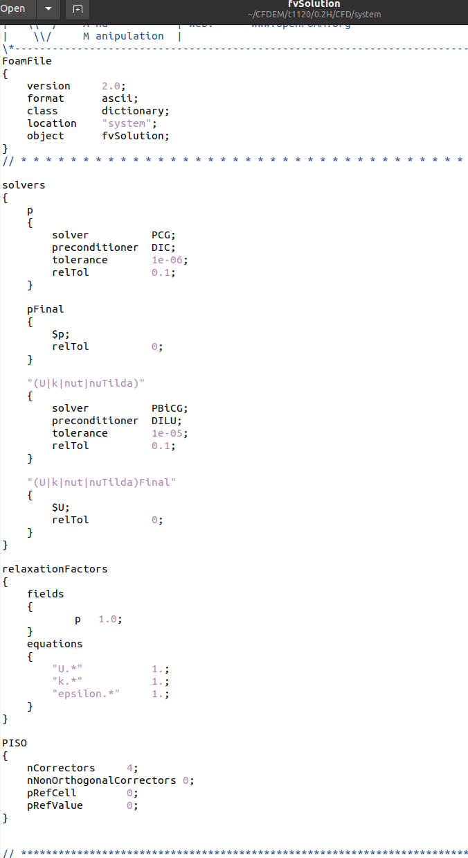

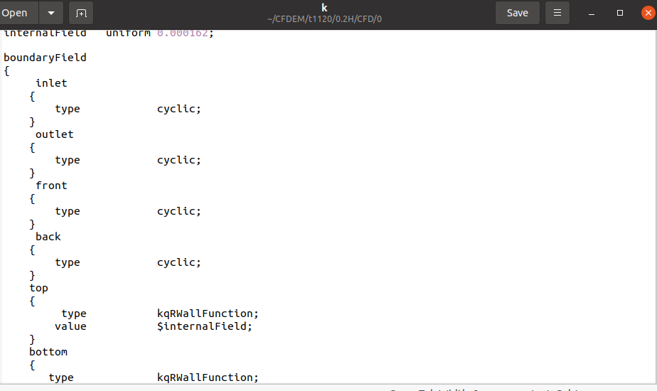

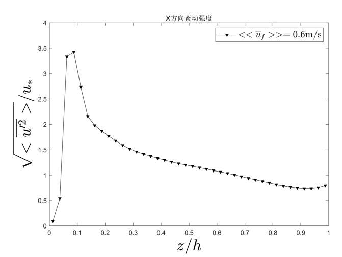

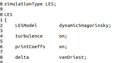

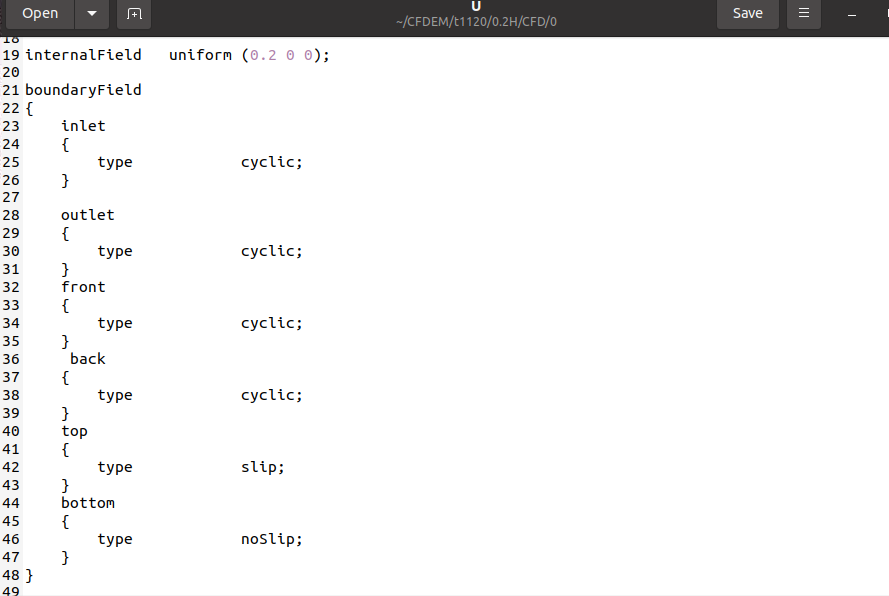

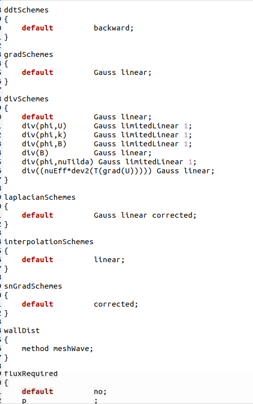

关于LES的dynamicSmagorinsky一些问题湍流文件:

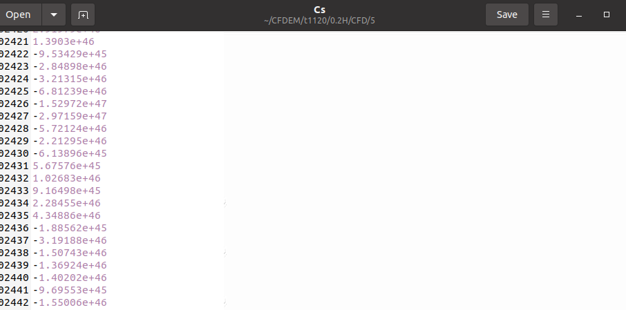

关于LES的dynamicSmagorinsky一些问题在大涡模拟中使用dynamicSmagorinsky模型,模拟水流与颗粒耦合。遇到了一些问题如下:
1.每一个时刻算出来的Cs值会存在很大的正数和负数,这是算错了吗?
2.目前在fvoption文件中相同的Ubar,我算出来的摩阻流速U*跟文献相比偏小,紊动强度偏大。我这边最大值3.5附近,文献中在2.5附近。
这边附上一些设置的条件文件,自己弄了很长时间了不知道如何修改,希望有这方面研究的大佬指点一些,十分感谢。
(k文件,nut文件,U文件,湍流文件以及离散求解格式)
