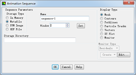

【求助】关于fluent自动退出@ibelief 谢谢你
之前,为了避免占用过多的电脑储存,我选的第一项,,In Memory
后面调整为 Metafile,闪退情况消失了,
但是具体原因不详,有了解的大神解释一下吗?

【求助】关于fluent自动退出然后现在发现没有出现闪退了,电脑也没有黑屏了,唯一区别于之前的设置的地方是在设置动画监测的地方,

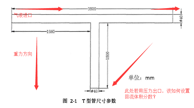

关于fluent压力出口小弟在仿真学习中,需要对出口进行设置,看了一些文献,大多数用的压力出口,但是呢,压力出口需要设置回流体积分数,想请教一下,这个值如何设置呢?或者应该查哪些方面的资料,谢谢各位!!
