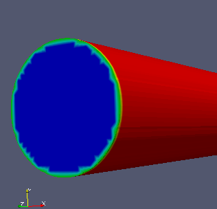

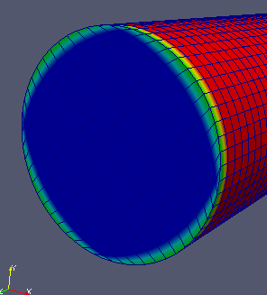

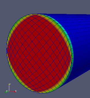

ICEM的网格导入openfoam问题@赵一铭 用了O网格,跟这个一样,也是边上有一层,也尝试了壁面加密和不加密的,都是这个问题
ICEM的网格导入openfoam问题@赵一铭 这个跟昨天那个不是一个图,那个被我删了
这是速度,我设置的进口流速固定,壁面无滑移。
这是温度,入口400度,壁温450.谢谢 -
ICEM的网格导入openfoam问题@赵一铭 首先非常感谢你的回复。现在身边没有电脑,具体是这样的。我换了好多种网格,有结构的非结构的,边界加密和不加密的,结果都是这样,壁面和进出口的外边都有一层不合乎设置的部分,而这部分恰恰和最靠近边界的那一层网格形状相同。如果我说的不清楚,明天贴图。非常感谢!
ICEM的网格导入openfoam问题我用proe画的stp格式导入icem,然后画网格导入openfoam,出现了如下问题:我在一个圆管内模拟管内流动传热,定义入口流体温度确定值,壁温固定值加热,0时刻paraview看到的图跟我设置的不一样,出现了一个边界,而我用blockMesh画的网格没有出现这个 问题。
不知道这是怎么回事? -
