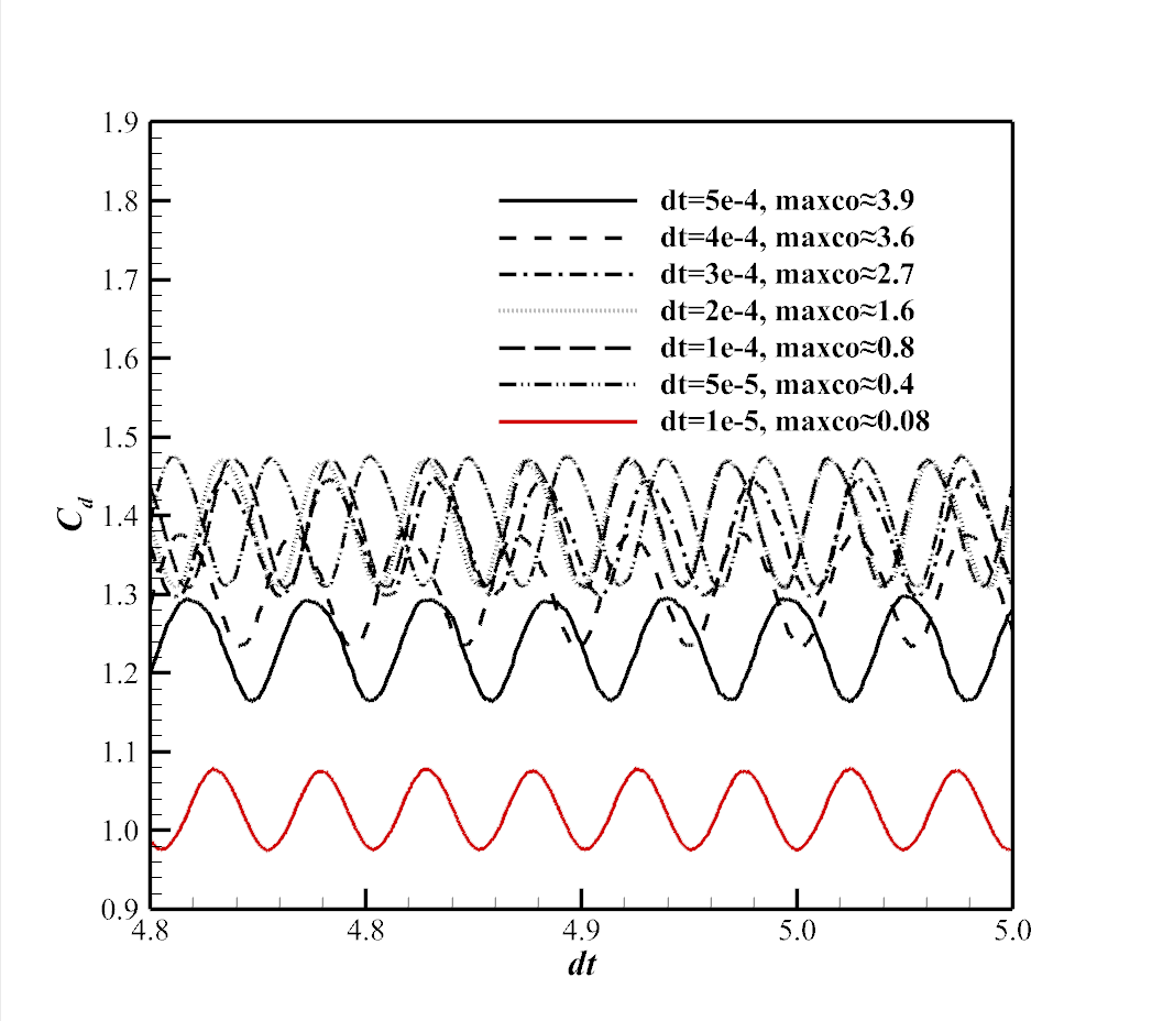

 对时间和网格无关性的研究@李东岳 不对的,实验结果约为1.2。

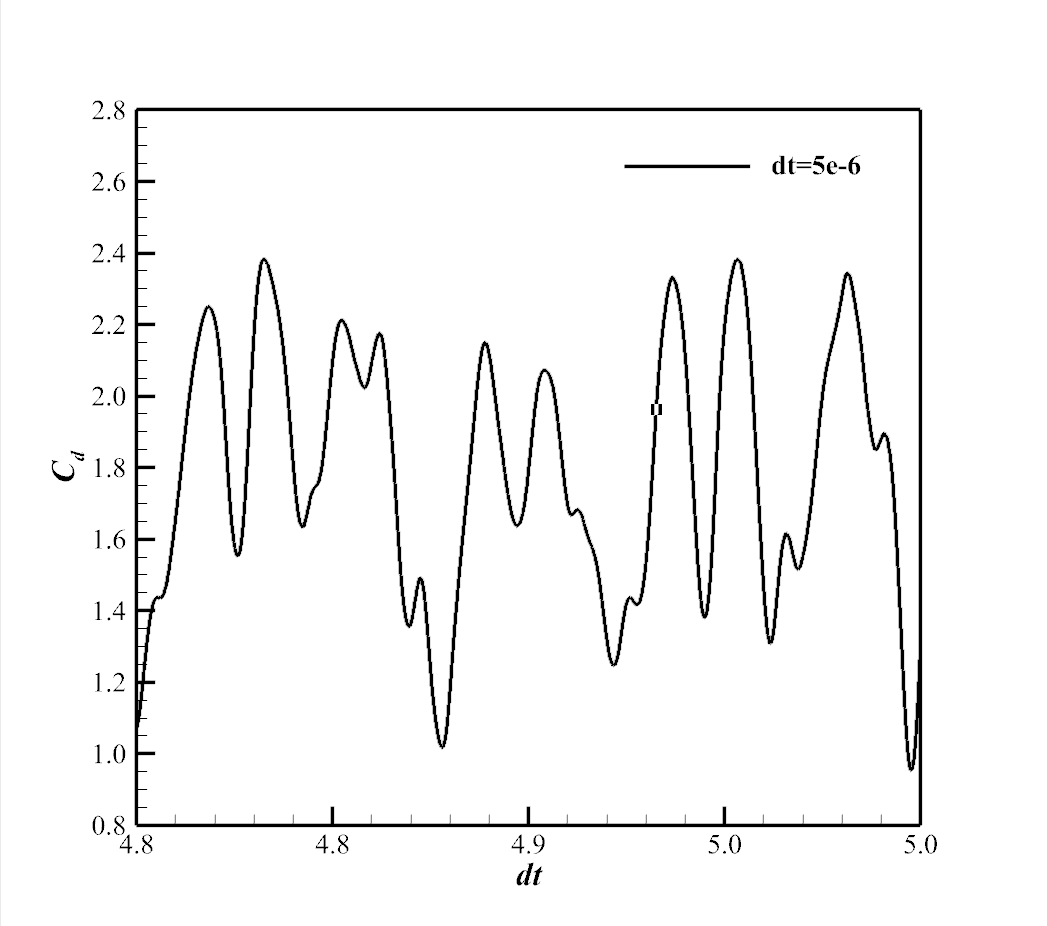

 对时间和网格无关性的研究@李东岳 圆柱尾涡不是周期性的。maxco从1.91——0.19。
 对时间和网格无关性的研究@李东岳 老师我遇到个问题,使用y+=0.2的网格和laminar模型进行计算,目前算的1e-4、5e-5、2e-5、1e-5的流场都没有收敛。这是为什么呢?是网格不合适吗?
 对时间和网格无关性的研究@李东岳 好的老师,我算完发上来。
 对时间和网格无关性的研究@李东岳 老师,层流的话雷诺数定在多少呢?网格还需要换吗?

 对时间和网格无关性的研究@李东岳 李老师,这是我换v2306的结果。

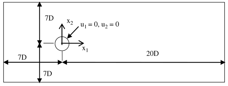

 对时间和网格无关性的研究背景:
 二维圆柱绕流网格拓扑结构:
  时间无关性的研究: 对于同一套网格,阻力系数随时间步长的变化如下图所示。结果表明,当最大库朗数的值不过分小时,时均阻力系数随着时间步长的减小有收敛的趋势。当最大库朗数的值的量级到1e-2时,时均阻力系数发散。 - 疑问:是否可认为在openfoam的计算中,并不是时间步长越小,计算结果越精确。

 对于相同时间步长,阻力系数随y+的变化如下图所示。结果表明,当y+的值不过分小时,时均阻力系数几乎收敛到同一个值。当y+远小于1时,时均阻力系数发散。
 结论: 根据目前的结果来看,y+过小或者dt过小都使得阻力系数发散。 - 疑问:是openfoam针对小的y+和dt有什么额外的设置吗?应该如何理解目前的结果呢?谢谢各位老师同学。

 时间步长对连续性方程的影响@李东岳 老师抱歉,最近一直没登录论坛,我现在参照一个参考文献更改了网格,还是存在和之前一样的问题,即减小时间步长后的Cd没有收敛到一个固定值。
 圆柱计算中无关性验证的问题@李东岳 老师,请问现在关于时间步长无关性的研究有结论了吗?
 圆柱计算中无关性验证的问题@李东岳 cylinder_1e-4_last.7z 老师这是1e-4包含第5s结果的文件夹。
 圆柱计算中无关性验证的问题@李东岳 好的谢谢老师!
