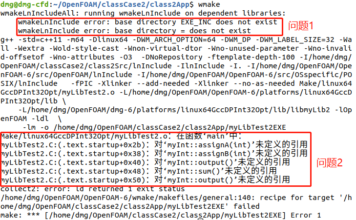

作东岳老师OF编程入门case时程序引用自定义库出现函数未定义的引用问题@东岳 问题已解决,感谢东岳老师回答,是我自己代码输入有问题,不好意思。
请教一下各位老师,我在作东岳老师OF编程入门中类(二)的封装算例时出现如图的两个问题,第一个问题前面还能编译通过,只是这么现实,不知道是哪里出错了;第二个问题一直没有解决。感谢回答! -

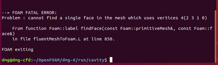

小白想求教一下icem网格如何导入OF已解决,多谢东岳老师
小白想求教一下icem网格如何导入OF谢谢您的指点,确实是2D3D的问题。还想问您一个问题,就是OF用fluentMeshToFoam成功导入.msh文件之后,如何直接用ParaFoam查看导入的网格?我这里直接运行paraFoam之后,提示错误,paraFoam就关闭了
多谢您了! -

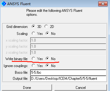

小白想求教一下icem网格如何导入OF小弟刚刚接触OF,目前想用icem划分网格然后导入OF。麻烦各位大神帮小弟看一下过程是否有问题。
先用icem划分完网格,pre-mesh转化成非结构网格,然后求解器选的ANSYS Fluent,输出.msh文件。小弟有个疑惑,看东岳老师的用户手册中写的是需要将.msh文件转化成ASCII格式,而这个格式不是默认的。但小弟在输出.msh文件时,write binary file默认选的no,这是不是意味着默认输出的就是ASCII格式呢?
我将这样输出的.msh文件导入OF中,运行了fluentMeshToFoam fluent.msh,出现了如下的错误:
麻烦各位大神帮小弟指点一下,多谢多谢!!! -
