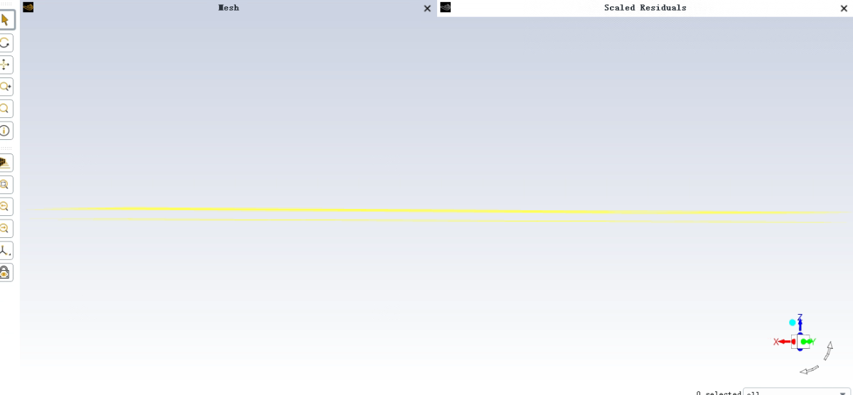

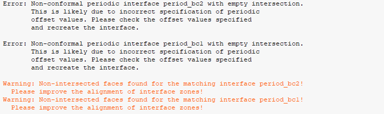

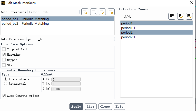

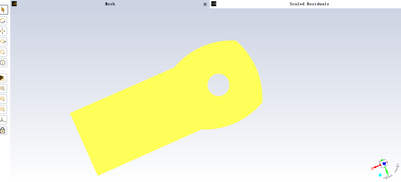

    D daodao
    算高雷诺数三维圆柱模型,展向拉伸网格,将前后两个二维面设置为周期边界条件,希望能算出三维效应,但是按照教程设置完后出现warning和error(如下图),不知如何解决,请求各位老师帮助,谢谢!
    以下是我的设置
