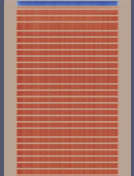

    @李东岳 李老师您好,很感谢您开源的代码。我的课题就是在您开源的基础上一步步做的,现在遇到了一个问题,我按照和您相同的思路,对某个算例模拟、训练、预测……,所不同的是我现在采用的是二维卷积。并且我在网络上参照图像方面的知识,添加空间注意力、残差连接等等,虽然在流场预测的趋势上有了较好的拟合结果,但是所预测的始终是这种有规律的间隙,我有点困惑,想和您请教一下这可能是什么原因造成的。
    这是我去预测体积分数场的一个结果,

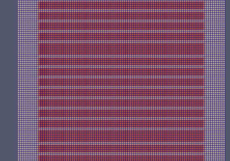

    宽窄带呈现着一个1宽7窄的规律,下面是一个网格的内容
    我在这附上一个我简单的代码,这个是我最初测试时用到的,也会有明显的条状分布
                    torch::nn::Conv2d(torch::nn::Conv2dOptions(2, 5, 3).padding(1)),
                    torch::nn::BatchNorm2d(5),
                    torch::nn::Tanh(),
                    torch::nn::Conv2d(torch::nn::Conv2dOptions(5, 10, 3).padding(1)),
                    torch::nn::BatchNorm2d(10),
                    torch::nn::Tanh(),
                    torch::nn::Conv2d(torch::nn::Conv2dOptions(10, 10, 3).padding(1)),
                    torch::nn::Tanh(),
                    torch::nn::Conv2d(torch::nn::Conv2dOptions(10, 8, 3).padding(1)),
                    torch::nn::BatchNorm2d(8),
                    torch::nn::Tanh(),
                    torch::nn::Conv2d(torch::nn::Conv2dOptions(8, 1, 1))
    TORCH_MODULE(CNN);

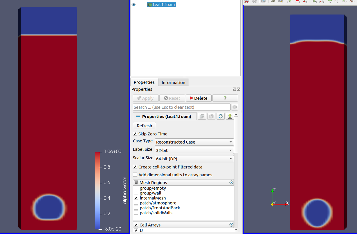

    自己给自己补充一下,我现在采取了同样的网格,所不同的是,当我将前后面在blockmesh,u、alpha、p中设置为empty时,便会出现液面不平整的现象,右图为设置为empty,左图为wall

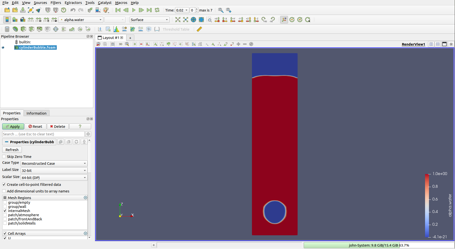

    各位老师大佬好,我在做一个气泡上浮的算例,想模拟二维情况下水缸中一个气泡的上浮过程,现在遇到了一点问题,我通过setifelds设置了一个球形气泡和水气的分界线,为什么在第一个时间步下液面不平整呢?但是我同样的设置采用动网格计算的液面则是平整的,如下图ae43afeb-c5df-45d3-b1ef-668de14d3db8-image.png a96abf08-6ce8-4e31-a5f9-d01b40418e8f-image.png
    这是我setFields中的设置
    defaultFieldValues
        volScalarFieldValue alpha.water 1
    regions
        sphereToCell
            centre (0 0 0.005);
            radius 0.0025;
            fieldValues
                volScalarFieldValue alpha.water 0
        boxToCell
            box (-0.025 -0.001 0.035) (0.025 0.001 0.04);
            radius 0.01;
            fieldValues
