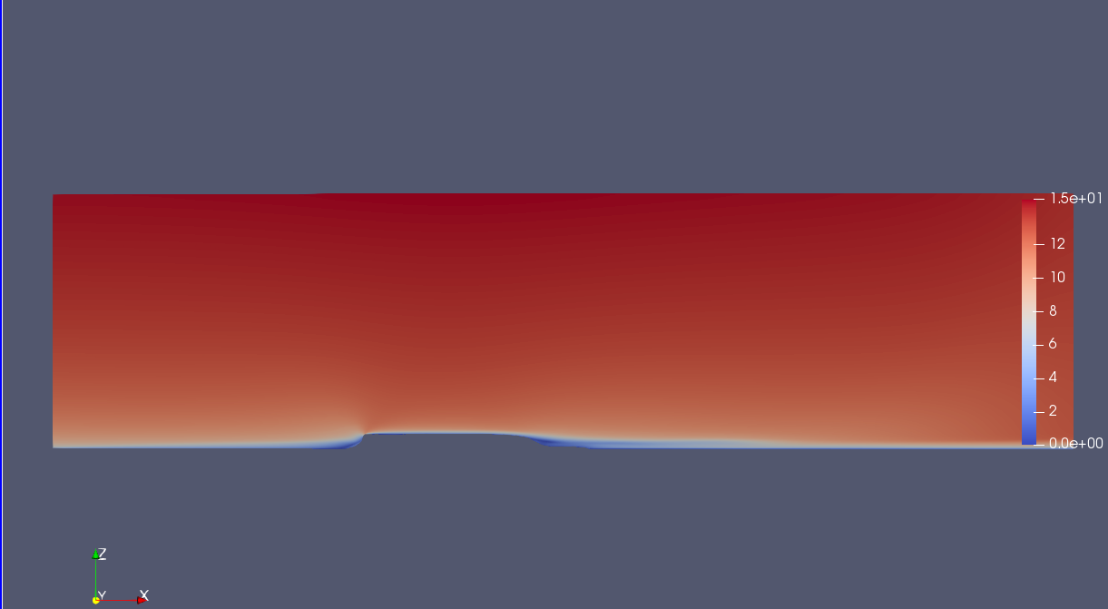

这个参数设置,有两种,一种是均匀,一种是自定义风切入口风速,
 type            decayingTurbulenceInflowGenerator;
        direction       1;
        LField          nonuniform List<scalar>
0.025
0.025
9.75
9.75
        RField          uniform (1 0 0 1 0 1   );
        refField        nonuniform List<vector>
( 2.4495403099953 0 0 )
( 5.48123361668986 0 0 )
@wsy11 你好,我最初用的方法比较笨,你可以之直接用pointwise绘制计算域,把边界层加大一些,我最初近地1m高,这个我没有制作教程,一般你只需要改fvSolution,我的主要是这样的,再就是时间步长要小
code_textsolvers
    p
        solver           GAMG;
        tolerance        1e-8;
        relTol           0.01;
        smoother         DIC;
    pFinal
        $p;
        smoother        DIC;
        tolerance       1e-06;
        relTol          0;
    "(U|k|nuTilda)"
        solver          smoothSolver;
        smoother        DILU;
        tolerance       1e-05;
        relTol          0.1;
    "(U|k|nuTilda)Final"
        $U;
        tolerance       1e-05;
        relTol          0;
PIMPLE
    nOuterCorrectors 1;
    nCorrectors     2;
    nNonOrthogonalCorrectors 0;
    pRefCell        1001;
    pRefValue       0;

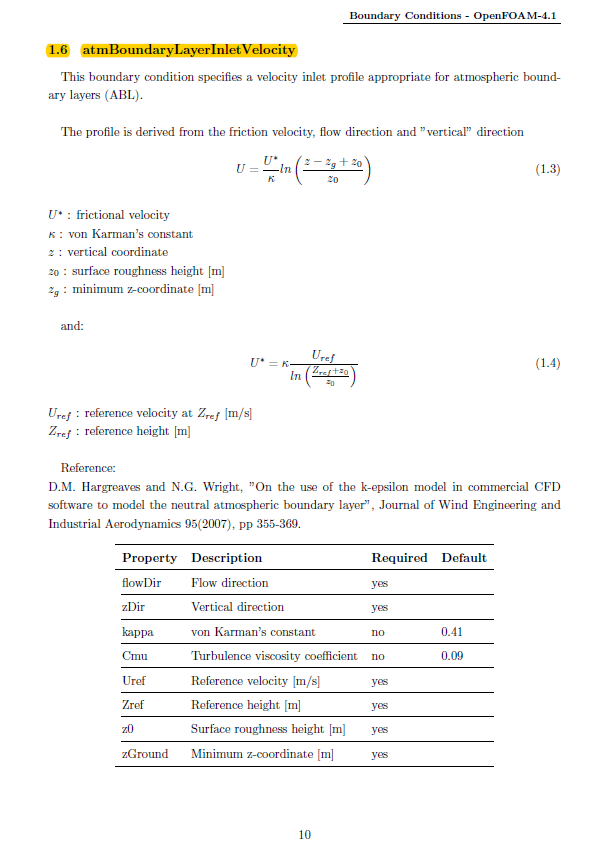

@cccrrryyy atmBoundaryLayerInletVelocity这个就是一个可赋值的,这是他生成的场很方便,就是不懂怎把这个入口碧边界和InflowGenerator入口边界结合起来,
可不可以给速度场给两个入口边界类型呢
@星星星星晴 谢谢老师
inflowGenerator是一种非常好的湍流入口边界,但是他没有沿高度方向的速度梯度,入口速度是个恒定值,而atmBoundaryLayerInletVelocity这个边界入口没有湍流,有沿高度方向变化的速度廓线,我想把这两种速度入口用在同一个流场中,但是本人没有学过语言,不懂编程,求指点迷津,或者解决办法,谢谢各位老师指点
@cccrrryyy 在open foam中atmBoundaryLayerInletVelocity这个边界是带有风廓线,而InflowGenerator只有扰流没有风廓线,如果这两个边界可以编译到一起用作入口是非常不错。
atmBoundaryLayerInletVelocity这个边界的源码在OpenFOAM-2.4.0\src\turbulenceModels\incompressible\RAS\derivedFvPatchFields\atmBoundaryLayerInletVelocity这个位置,我虽然在用openfoam但是我不懂编程,我解决不了这个问题 图片地址)
 图片地址)
非常感谢老师的解答,
@cccrrryyy 我的入口是大气边界,有一个风廓线,入口速度沿着高度方向有个速度梯度,按指数变化
@cccrrryyy 老师,这个速度可不可以给定一的速度梯度
