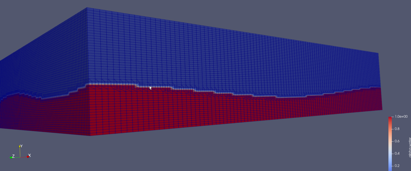

    各位老师好,我在计算三维多相流流动时采用界面局部加密的动网格,发现时间步长特别小,界面局部加密后的网格67w时间步长1e-7 1e-8左右;
    而在全场加密1000w网格情况下计算是正常的时间步长1e-5;
    请问是局部加密非结构化网格的原因导致步长很小? 四面是周期性边界条件,因此采用了cyclicAMI的边界。

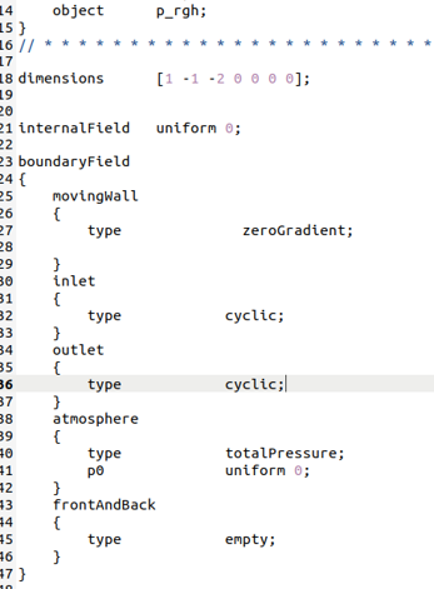

  • interFoam + 周期边界条件的压力问题
    E Emrys

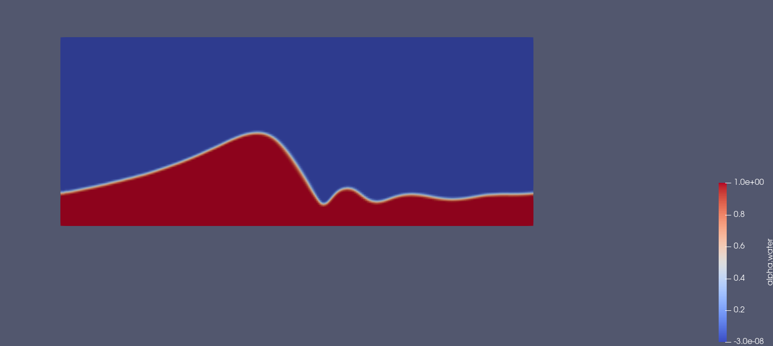

    更新,已解决。 将重力在interFoam中当成体积力拿出单独计算,结果如图所示

    E Emrys
    各位老师好,最近在研究在有重力作用下的interFoam周期性边界条件,如气泡上升,液膜降落等,
    看到几个论坛交流的帖子,有fixedJump设置压力梯度的,但是不适合所有的情况 https://www.cfd-china.com/topic/1992/cyclic周期性边界条件
    在这篇论坛里提到
    https://www.cfd-online.com/Forums/openfoam-solving/79300-interfoam-cyclic-boundary-condition-issue.html
    interFoam求解器求解的时候把重力放到了压力计算的过程中,$p_{\rho g h}=p-\rho gh$。 请问有老师做过相似的问题可以交流一下吗

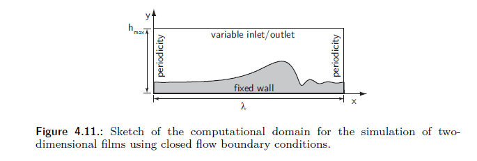

  • interFoam平板薄膜周期性流动模拟
    E Emrys
    @李东岳 太感谢李老师了!https://core.ac.uk/reader/36634570
    interFoamHF在这篇论文里有提及。74页提及了一些参数设定。
    E Emrys
    @李东岳 我的程序就是最简单的interFoam,求解器文献中有对比,没有液膜厚度。但是我算的结果液膜没有流动,实在找不到原因了。文献中优化后的interFoamHF有厚度方程。 :135:

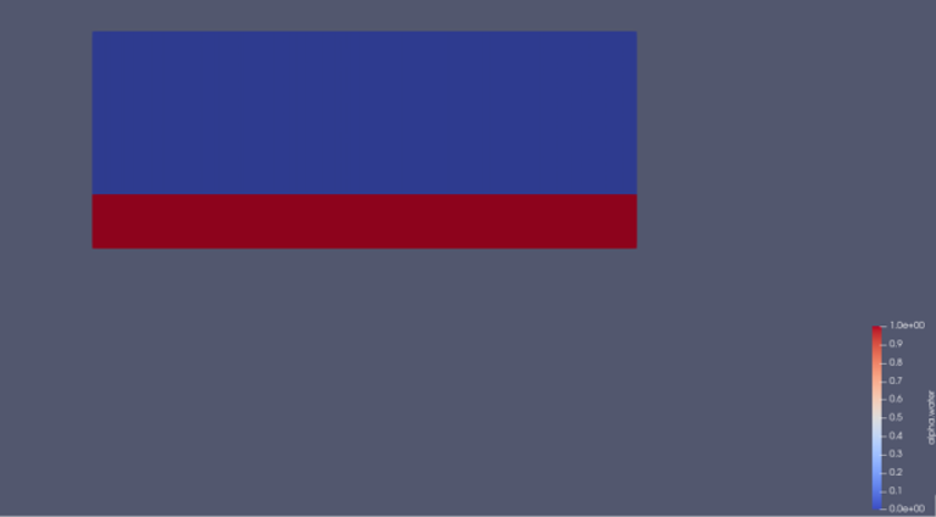

    E Emrys

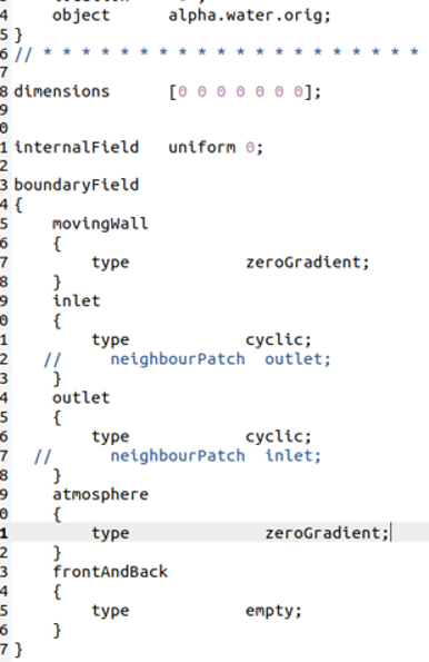

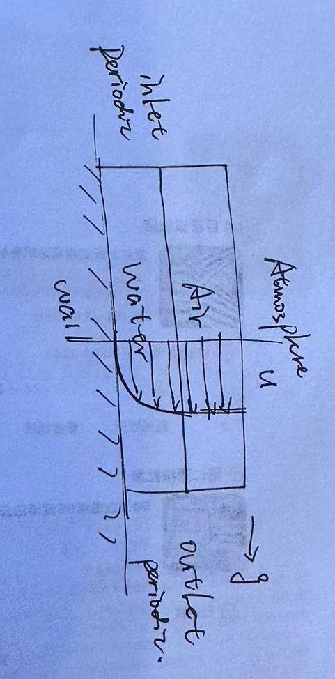

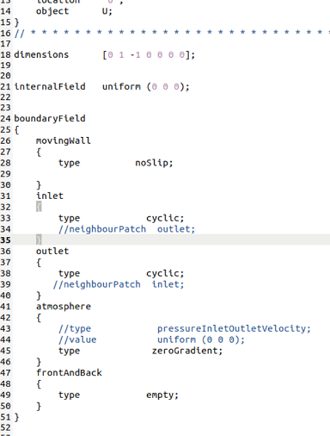

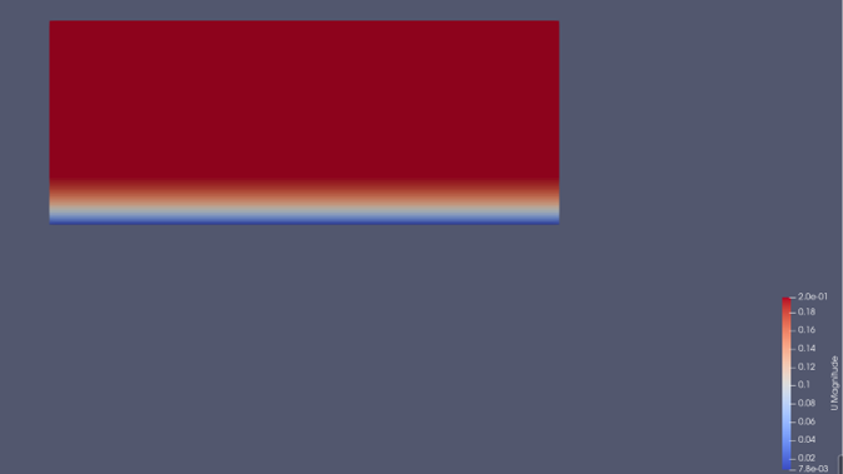

    初始薄膜厚度$h_0=200\mu m$的速度为半抛物线速度分布$u_{water}=\frac{g}{\nu}(h_0y-y^2/2)$,$u_{Air}=\frac{g}{\nu}\frac{h_0^2}{2}$,初始速度示意图如下98ad89b4-46d9-4aa8-9d30-06dfd659975a-image.png
    初始相场:
    初始条件设置如下
    137b3b64-9f83-4531-a0c9-4cff1077e93a-image.png d2a4e03a-df1b-4b89-8fbd-6dea77e60c3b-image.png
    运行结果如下
    film.avi
    结果好像液膜没有按照重力方向沿着x流动,左右两边向中间收了。重力设置确定没有问题,有老师可以帮忙看看哪里出了问题吗。非常感谢!
    参考文献:Rohlfs, W., Scheid, B., 2015. Phase diagram for the onset of circulating waves and flow reversal in inclined falling films. J. Fluid Mech. 763, 322–351. https://doi.org/10.1017/jfm.2014.684
