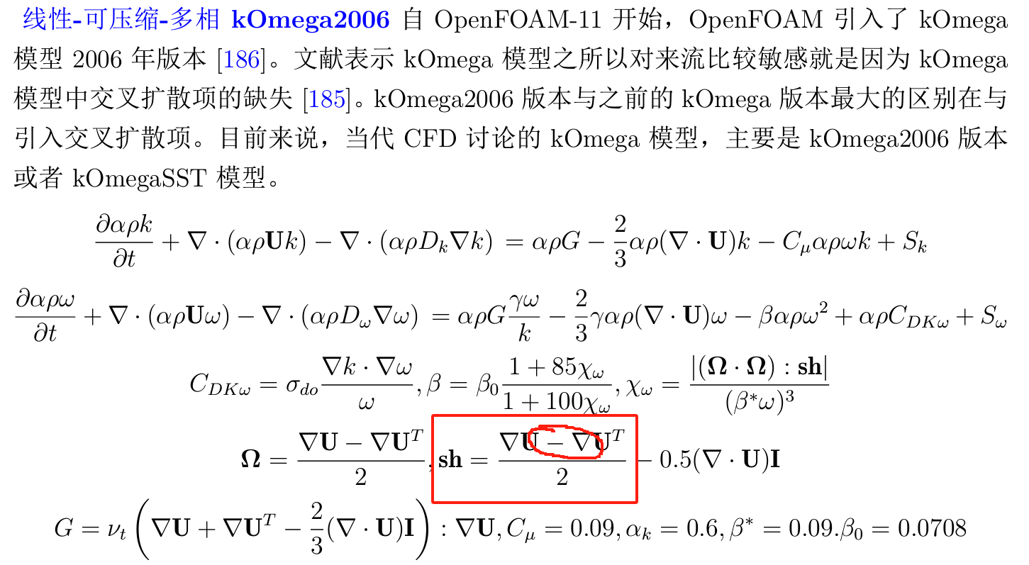

【无痛苦NS方程笔记勘误】komega2006模型 -
【无痛苦NS方程笔记勘误】komega2006模型最近在用PINN求解komega模型,看到笔记里面关于komega2006的梳理
这个里面的sh一项(红框),在代码中的解释是
也就是Shat = S - 0.5*tr(S)*I,而S是变形率,所以笔记中的sh第一项分子应该是加号而不是减号
另外附上wilcox书里的公式
请各位大佬批评指正

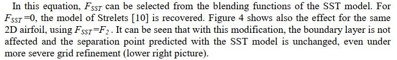

#无痛苦N-S方程笔记#勘误最近在开发DES模型,看到李老师的《无痛苦N-S方程笔记》中好像有一处笔误,前来po个帖子。
kOmegaSSTDES模型中,k方程源项有一个系数$F_{DES}$
《笔记》写的表达式是:
$F_{DES}=\mathop{\max}(\frac{L_t}{C_{DES}\Delta}(1-F_{DES}),1)$
这个系数的表达式应该是:
$F_{DES}=\mathop{\max}(\frac{L_t}{C_{DES}\Delta}(1-F_{SST}),1)$
其中,$F_{SST}$有三个选择,0、$F_{1}$、$F_{2}$。这里的$F_{1}$和$F_{2}$是SST模型中的函数,可以在SST模型解释中找到,原文和OpenFOAM SSTDES模型程序如下
论文截图
OpenFOAM-9程序截图
——240430 孙逸凡 -

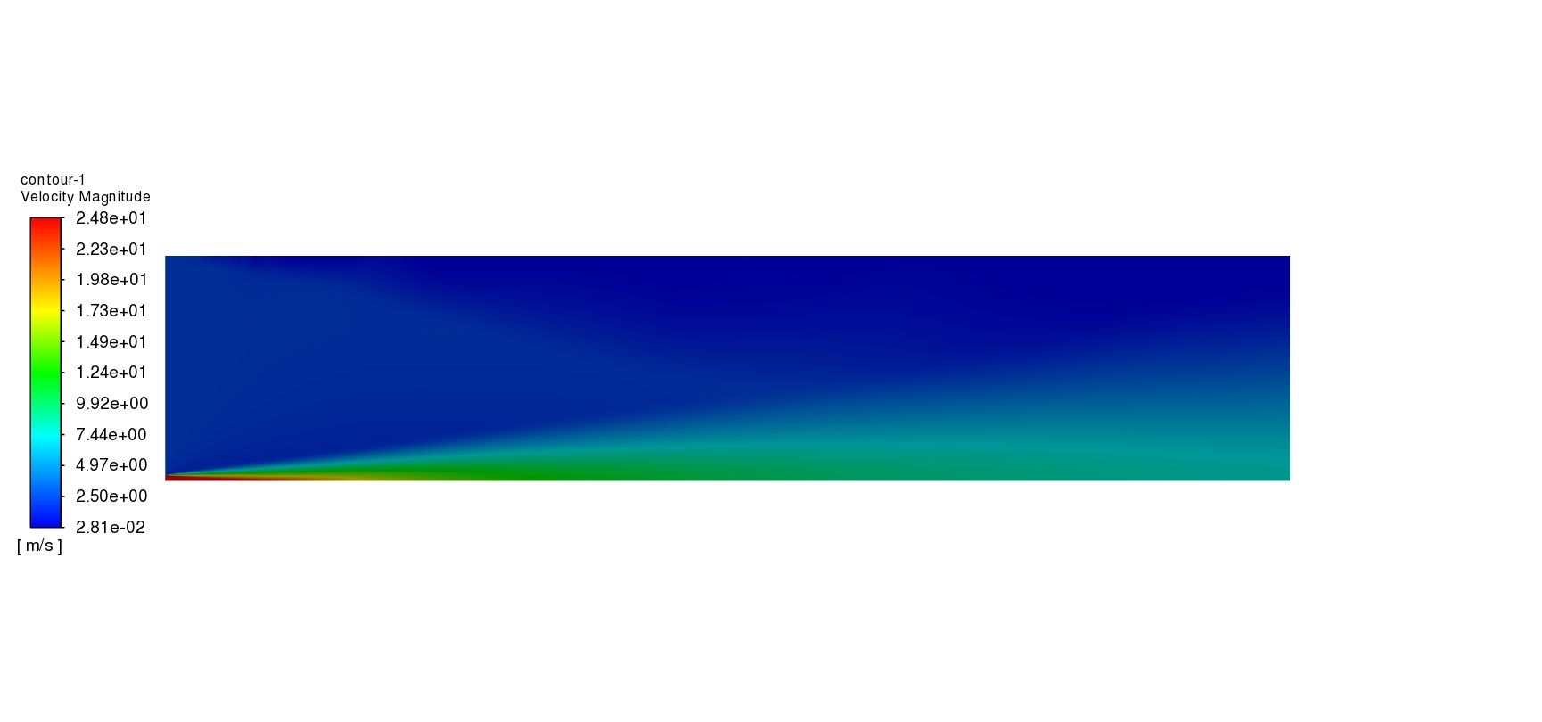

UDS方程结果不达预期,源项很大但是却没有显著增长各位老师,我在进行fluent UDS计算时遇到了很奇怪的问题。算的是一个对称半域的平面射流,从左下角射入,右侧和上边是压力出口,中间对称边界,速度和湍动能分布如下

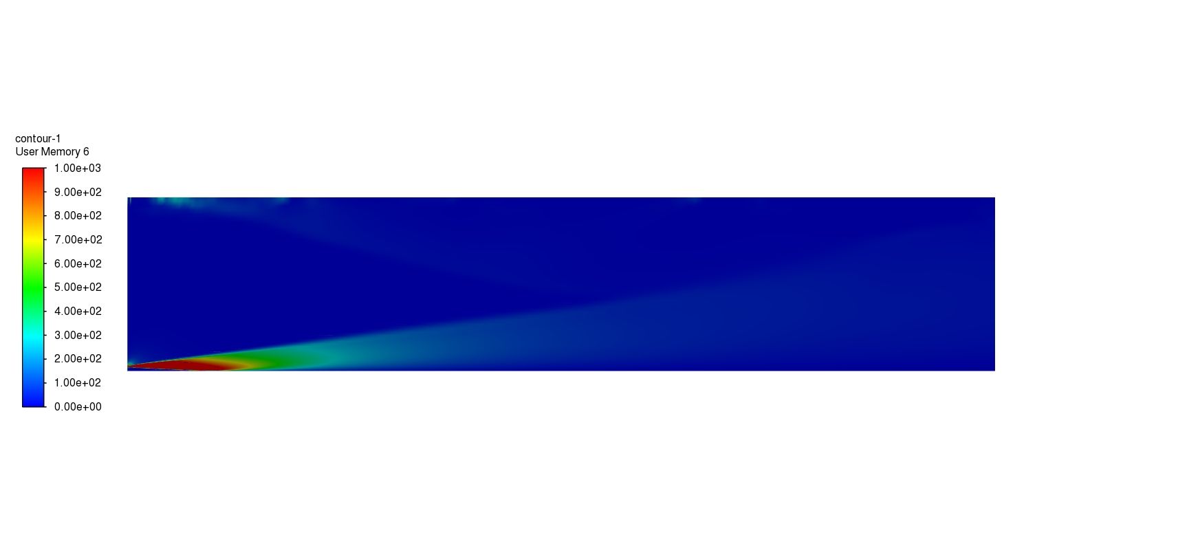

然后源项系数S的分布是这样的
和湍动能很像,上游剪切层的值很大

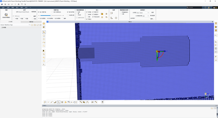

大涡模型,射流,入口附近计算发散各位老师,小生不才,在此请教一个问题,最近在算一个封闭长方体内的受限射流,15m/s的来流速度,射流孔径2.6mm,腔体大小70mm*70mm,网格用fluent meshing生成,形状如下:
网格最密的地方0.2mm,最粗0.8mm

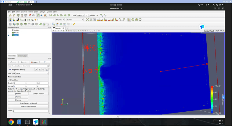

使用的是Smagorinsky模型,pisoFoam瞬态求解器,dt=1e-7s,边界条件:【速度函数给的进口,pressureInletOutletVelocity出口】,【压力固定值0进口,totalPressure出口】,在之前算别的射流用的这一套
但是计算中总是会出现这样的情况:
使用RANS可以算,但是算的结果扩散不强,只是不会在入口附近发散。推测是网格不太好的原因(是入口太密,下游过于稀疏?),准备用ICEM画一个。
不知道各位大佬有没有在计算中遇到过类似的问题,或者有没有什么好的建议,在此先谢过大家花时间看我的帖子了 -
